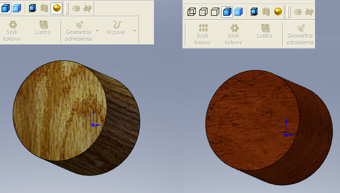

Witam serdecznie wszystkich. Mam problem z wyswietlaniem grafiki podczas projektowania moj sprzet to laptop Asus G73j z grafika ati radeon. czy te rodzaje kart maja problemy z wyswietlaniem poprawnej grafiki? chodzi mi o bardzo ladny wyglad podczs np tworzenia czesci: polysk i poprawna textura nie mowie o renderowaniu. Nie wiem czy w pelni okreslilem temat i czy ktos sie polapie o co mi chodzi. Jesli ktos taki by sie znalazl bardzo prosze o pomoc. Serdecznei pozdrawiam.

Zapewne chodzi o brak tych efektów nie wiem jak to się nazywam do teraz ale chodzi o złotą kulkę na pasku (RealView) jeśli nie masz dedykowanych sterowników do karty lub niededykowaną kartę nie masz tych bajerów co do konkretnych danych zobacz na stronie SW czy karta w twoim laptopie jest dedykowana i czy obsługuje real view z doświadczenia wiem że raczej solidworks lube Nvidie
poniżej efekt z włączonym i wyłączonym bajerem
