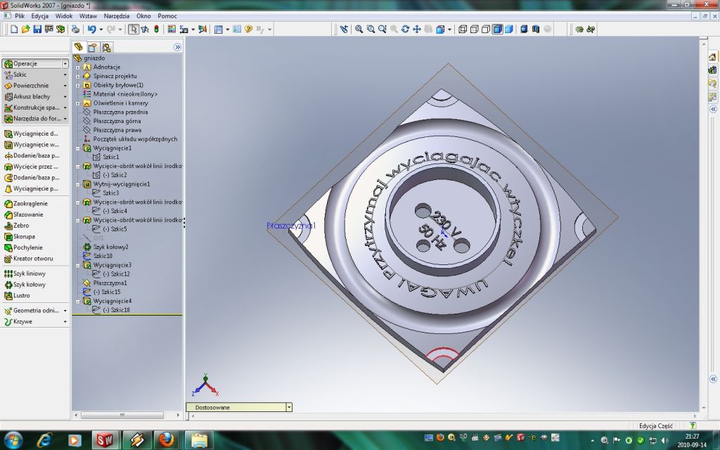

2. Punkt szósty to wykonanie napisu po okręgu. Utworzyłem płaszczyznę i na niej szkic( okrąg), zatwierdziłem szkic i wstawiłem na tej płaszczyźnie kolejny szkic( tekst), następnie wybrałem operację wyciągnięcia. Wszystko byłoby OK gdyby nie to że nie mogłem dokończyć operacji ponieważ program uznał że są jakieś przecinające się kontury. Problem zniknął gdy w swoim tekście usunąłem polskie znaki. Wtedy było OK. Zdjęcie poniżej przedstawia moje wypociny :)

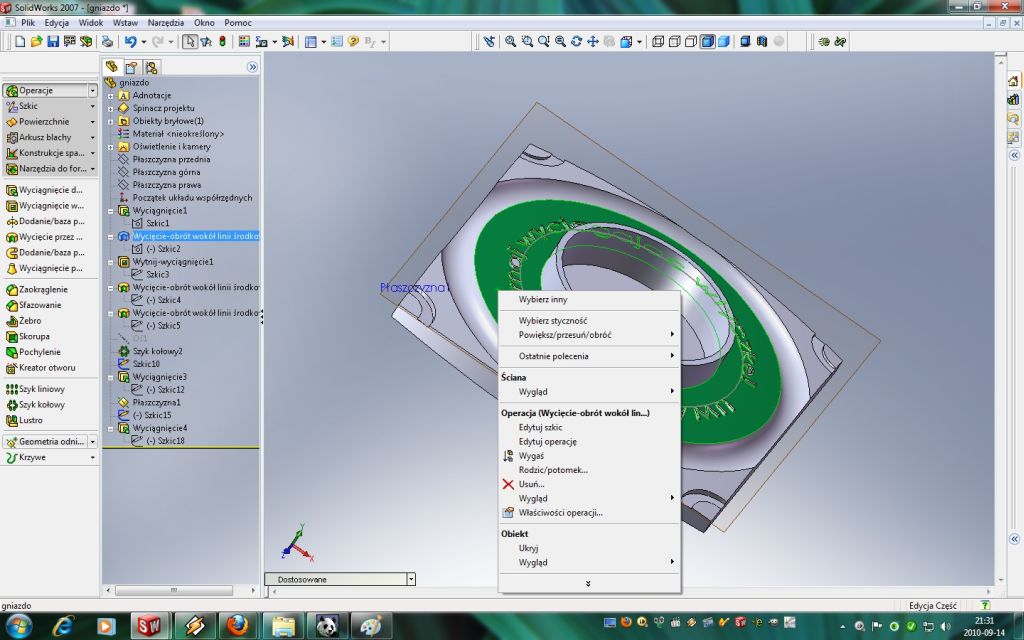

Chciałem to zrobić inaczej. Mianowicie na płaszczyźnie podświetlonej na zielono
chciałem wstawić szkic i narysować w nim okrąg jaką krzywą po której ma być określone położenie tekstu. Nie znalazłem jednak opcji "wstaw szkic". Dlaczego tak się dzieje? Czy szkice mogę wstawiać tylko na płaskich powierzchniach? Twierdzę tak ponieważ nie miałem żadnego problemu ze zrobieniem szkicu na powierzchni wewnątrz detalu czyli w miejscu gdzie jest napis "230V.."

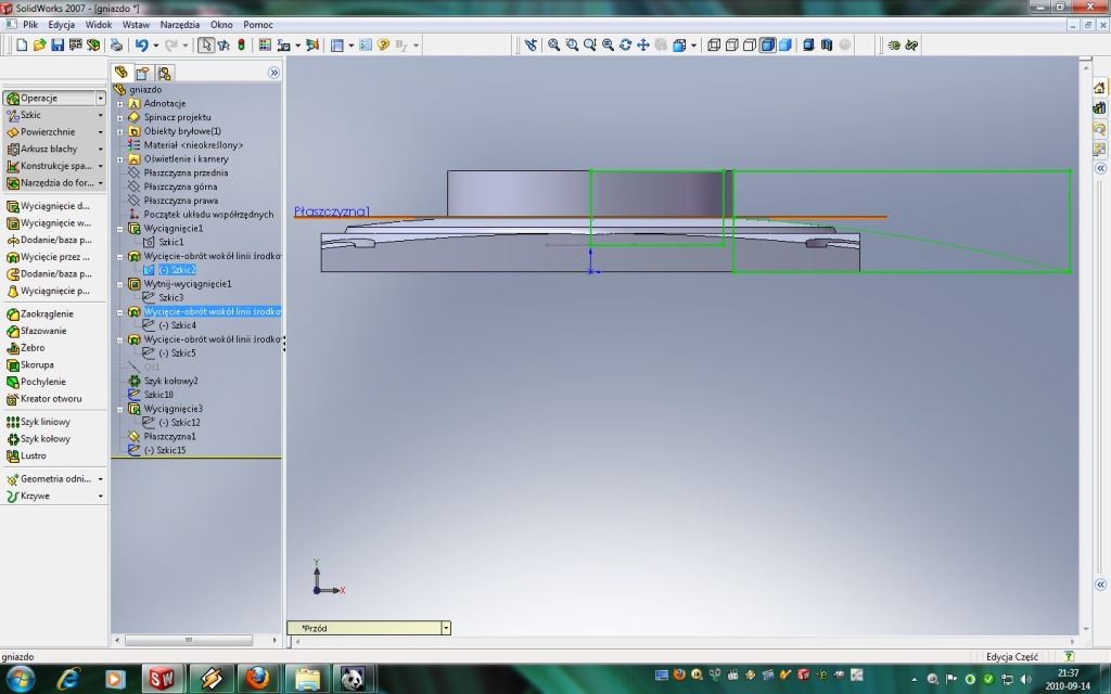

Oto położenie dodatkowej płaszczyzny i przekrój elementu.

Musisz kliknąć prawym na zarys płaszczyzny wybrać szkic na płaszczyźnie i wtedy powinno dać się wstawić szkic, po utworzeniu nie zawsze aktywuje się płaszczyzna, przynajmniej w wersji 2007 tak było.

Golym okiem widac, ze to jest stozek, wiec szkicu nie mozna wstawic. Szkic wstawia sie na dowolnej scianie plaskiej/plaszycznie i sterujac statusem poczatku i konca uzyskuje oczekiwany efekt.

A co to za problem nawinąć płaszczyznę na ścianę stożka :?:

A nawet jezeli nie do mnie to nie bardzo wiem, jak mozna nawinac plaszczyzne na cokolwiek i po co...wg mojej wiedzy nie jest to mozliwe. Co najwyzej mozna na stozku wykonac napis uzywajac polecenia zawijaj.

Aby zrobić napis odpowiadający kształtowi stożka wystarczy ze zrobisz wyciągniecie z płaszczyzny tak jak zrobiłeś a następnie stwórz szkic o podobnym promieniu powyżej stożka i obetnij nadmiar wyciągnięcia przez wycięcie przez obrót
lub szkic dla utworzenia powierzchni poprzez obrót i za pomocą tej powierzchni odetnij nadmiar wyciągnięcia następnie ukryj powierzchnie
powinny obie metody zadziałać.
