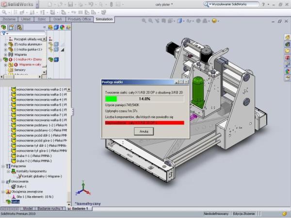

do pracy dyplomowej potrzebuje wykonać analizę MES projektu ploterka. Niestety gdy ustalam relacje między komponentami komp mi najzwyczajniej nie wyrabia. Czy da się jakość zastąpić wszystkie wiązania, które były narzucone podczas projektu i zastąpić je jednym? Tak by np. program badał maszynę jako bryłę. Wiem, że to już ni będzie takie wiarygodne, no ale coś będzie. Chodzi i tak głównie o poglądowe pokazanie analizy MES niż faktyczne sprawdzenie wytrzymałości. Z góry dziękuję za pomoc i pozdrawiam serdecznie :)

Tak patrze na to i sie zastanawiam co Ty liczysz???
Po co do tego cale zlozenie? To jakies nieporozumienie...wybiera sie fragmenty i liczy sie obciazajac odpowienio, jezeli gdzies wystpuje np. moment w odleglosci to stosuje sie odlegla mase ale nie wszystko na raz.
Tak, rzeczywiscie pewnym uroszczeniem jest polaczenie zlozenia lub jego fragmentu w czesc, robi sie to zapisujac zlozenie jako czesc (wszystkie obiekty) a nastepnie laczac obikety z menu wdstaw>operacja>polacz.
