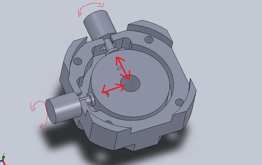

Mam problem ze stworzeniem wiązania śrubowego,a właściwie z ograniczeniem ruchu. Rysunek przedstawia głowice z tuleja centrująca, tzn za pomocą pokręteł dokonuje sie przesunięcia tulei względem korpusu. Problemem jest ze w momencie chwycenia za jedno z pokręteł tuleja "wyjeżdża" z korpusu. Jak dodałem wiązanie koncentryczności jednego pokrętła z otworem w korpusie wszystko działa jak należy. Gdy próbuje z dwoma leże na łopatkach.
Marcin

W nowszych wersjach jest wiazanie dokladnie tak sie nazywajace - srubowe! Mozna to tez uzyskac stosujac wiazanie limitu odleglosci (grupa zaawansowane) wraz z koncentrycznoscia - ale srubowe bedzie lepsze.
