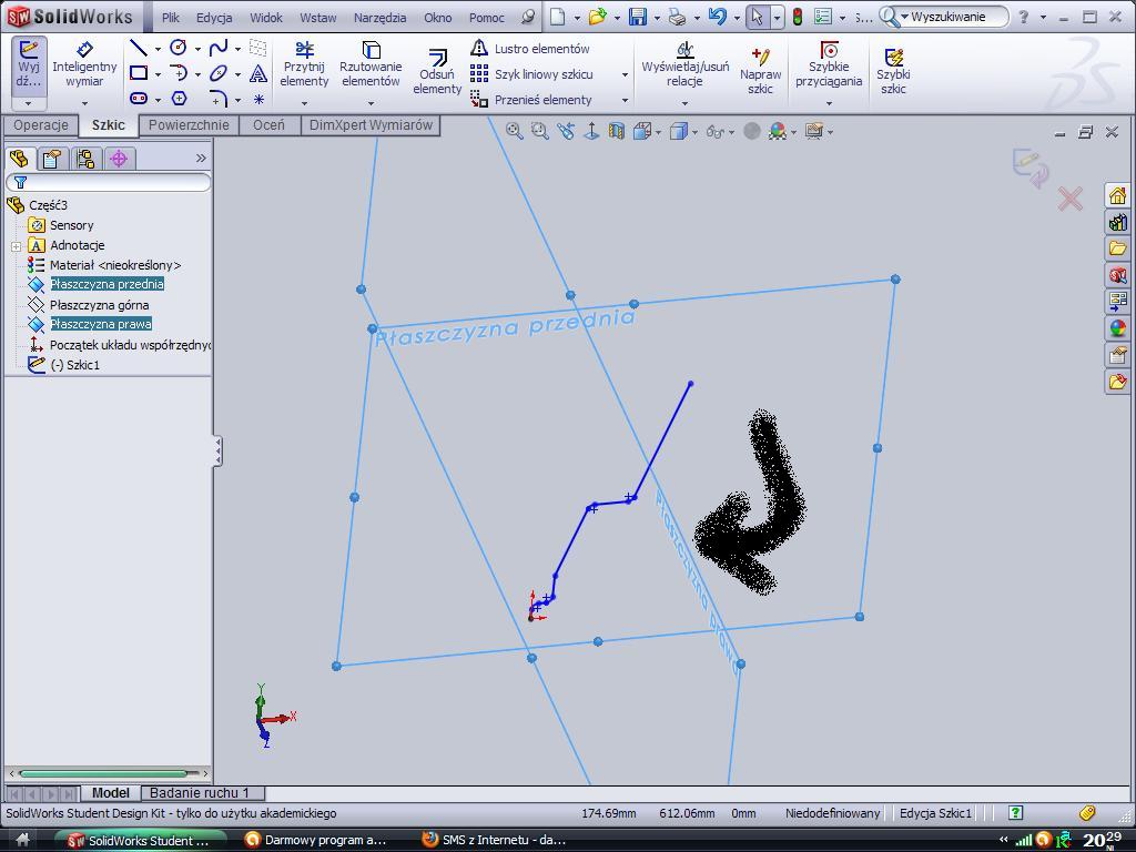

Witam chciałem przerzucić szkic z płaszczyzny przedniej na płaszczyznę prawą tj 90 stopni i nie bardzo wiem jak to uzyskać. Próbowałem obracać ale wszystko się wygina. Będę wdzięczny za pomoc.

Prawy klawisz na szkicu >>> edytuj plaszczyzne szkicu lub CTRL+X a nastepnie CTRL+V
Jezeli orientacja bedzie nieprawdlowa nalezy obracac poleceniem modyfikuj (w narzedziach szkicu)

Dzięki wielkie pomogło
