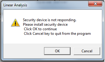

W czasie analiz simulation innych niz statyczne wyskakuje mi takie okienko:Obrazek
Czy wie ktos o co chodzi?

W standardowym solidworks jest tylko statyka. Probujesz uruchomic dodatkowy modul mes bez licencji.
