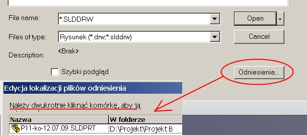

3. Zamykam parta i rysunek, zmieniam nazwę parta na np. test12.sldprt
4. Otwieram rysunek i mam to:
ObrazekObrazek
Jak sprawić aby na rysunku pojawił się widok test12?
Próbowałem SolidWorksExplorerem (w zakładce odniesienia), ale nie działa...
Tak samo zresztą jak PlikPrzenośny, gr....
Dzięki.

Post napisał: bildder » 21 paź 2009, 16:35
Podczas otwierania nalezy wybrac odniesienia, i wowczcas wskazac plik ze zmieniona nazwa.

Post napisał: dexter74 » 22 paź 2009, 07:11
bildder pisze:Podczas otwierania nalezy wybrac odniesienia, i wowczcas wskazac plik ze zmieniona nazwa.
No tak, w szkole mnie czytać nie nauczyli...
Nie zauważyłem u siebie tego "należy dwukrotnie kliknąć" i klikałem "zastąp" ;-) co oczywiście nic nie dawało...
