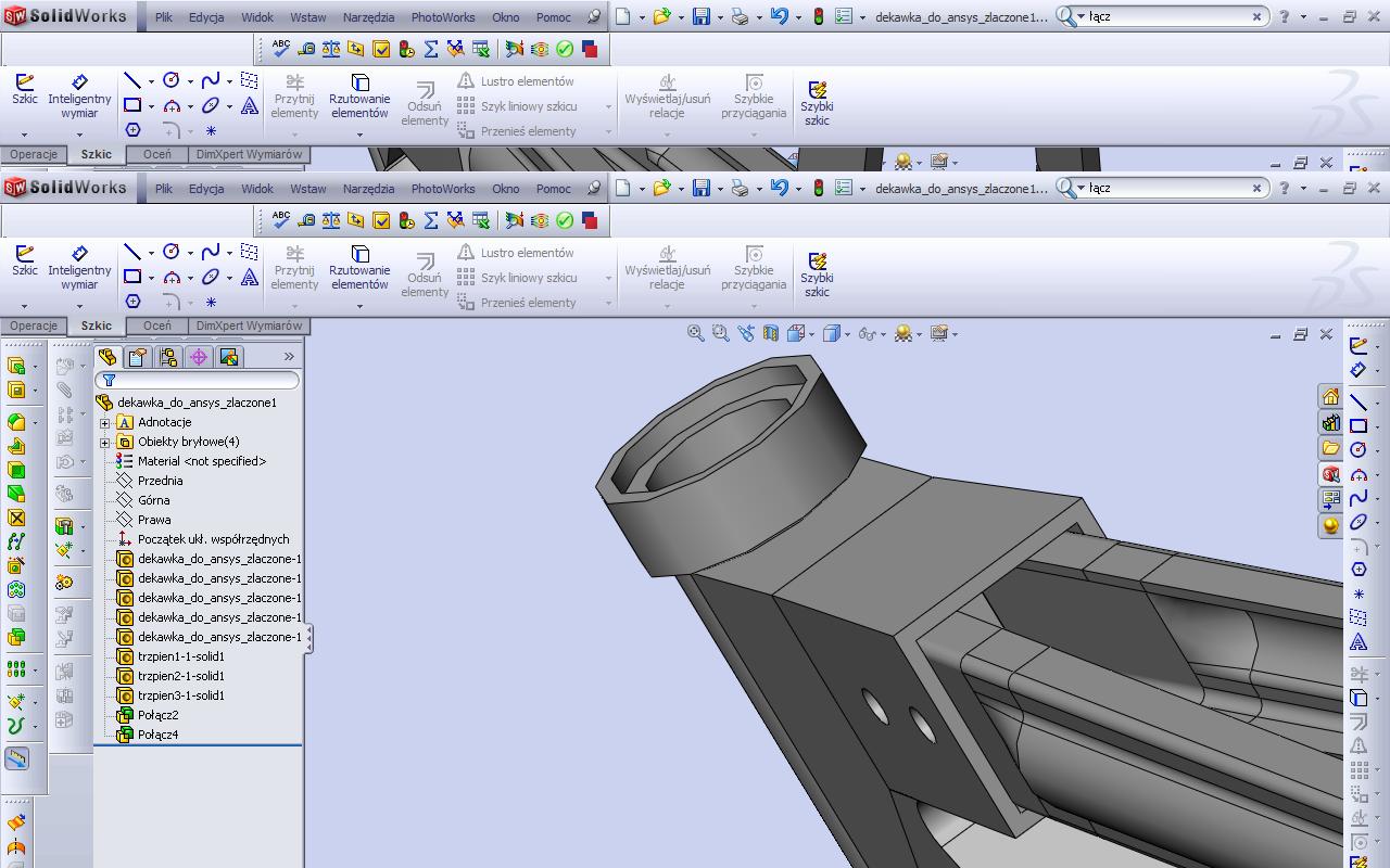

Potrzebuje informacji jak połączyć element oddalone od siebie o jakieś 2 mm. Próbowałem przez opcje "połącz" ale ona tylko łączy w miejscu styku. Czy jest jakaś opcja aby wypełniła przestrzeń miedzy dwoma elementami i je połączyła?

Zalacz jakis obrazek :!:
W najprostszej wersji wyciagniecie dodania, lub po profilach, w najgorszej reczne latanie powierzchniami.

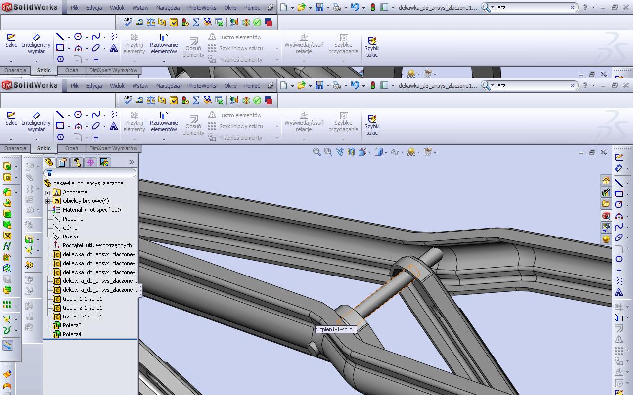

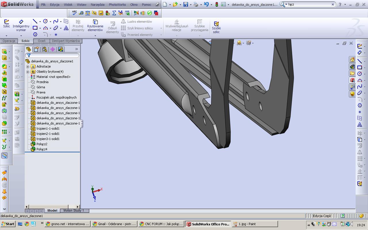

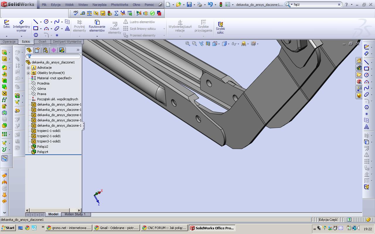

Poniżej zamieszczam zdjęcia. Przy wszystkich elementach zamieszczonych poniżej używając funkcji połącz wyskakuje błąd "operacja nie powiodła się z powodu warunków geometrycznych" - nie wiem o co w tym chodzi. Pozostałe elementy przy operacji "połacz" udało się scalić. Zaraz spróbuje zrobić tak jak napisałeś.

Post napisał: bildder » 06 lip 2009, 22:05
Nie da sie polaczyc obiektow, nie majacych wspolnej geometrii. Ale co wazne, rowniez nie mozna polaczyc bryl, ktore maja wylacznie wspolny wierzcholek lub krawedz, a tym przypadku tak moze byc. Wiec pozostaje Ci dodac wyciagniecia, ktore sposowuja, ze bedzie wspolny fragment. Mozesz zastosowac oduniecie sciany. Mozna tez przeskalowac obiekty, lecz kazda z operacji powyzej zmienia geometrie...
Pytanie tylko, po co to laczyc?

Post napisał: smoku » 06 lip 2009, 22:40
Niestety muszę jeszcze policzyć tą ramę w ansysie, a połączenie bardzo by mi to ułatwiło. Dzięki za pomoc, chyba będę musiał pobawić się w wyciąganie.
