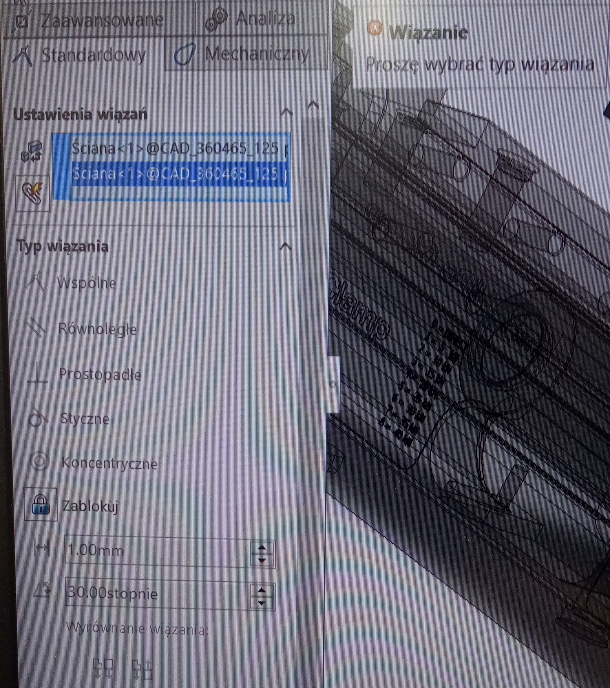

Problem jest tego typu że nadając wiązanie między dwoma ścianami nie mam możliwości zadać odległości odsunięcia względem siebie. Problem jest pewnie banalny bo wczoraj jeszcze normalnie klikając w pierwszą a następnie drugą ścianą mogłem zadać dystans odsunięcia. Dziś mogę nadać tylko wiązanie styczne. Podpowie ktoś gdzie popełniam błąd?

Pobieram plik .stp następnie zapisuję jako .sldprt.
I chcę wiązać później 2 takie same części. Ale wyskakuje błąd "proszę wybrać typ wiązania". Niestety wszystkie typy wiązań są nieaktywne.

Nie wszystkie.
Najwyraźniej ściany nie są płaskie.

Jeżeli wiązania są nieaktywne to plik wymaga naprawy. Po otwarciu stepa jest Diagnostyka importu, tam sprawdzisz błędy. Żeby można było coś dalej z plikiem robić, model musi być w minimalnym stopniu naprawiony. A na pewno tam, gdzie zaznaczasz ściany - bo takie z błędami nie dadzą się zaznaczyć.
Daj link do stepa to spojrzę.

To jest link do tej części. Jest to imadło firmy Perschmann. Z wcześniejszymi plikami nie było problemów. Nie mogę złożyć 2 takich imadeł np. żeby były obok siebie w odległości 50 mm.

U mnie wszystko jest ok :
