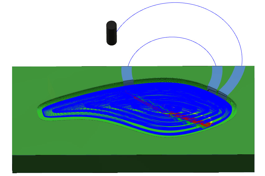

Przy obróbce zgrubnej Pocket 3D walcem 6mm pod koniec nagle frez wyjeżdża sobie na spacer dwukrotnie. Zero ostrzeżeń. Co ciekawe w lustrzanym odbiciu problem znika przy identycznych ustawieniach. Robienie lustrzanego odbicia z lustrzanego odbicia, ponowne odciskanie modelu nie pomaga. Może ktoś ma jakiś pomysł lub zna przyczynę?
