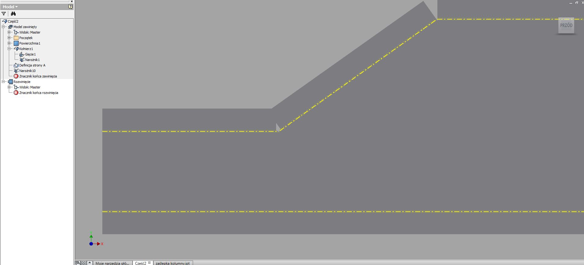

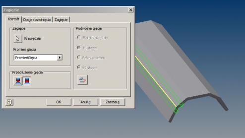

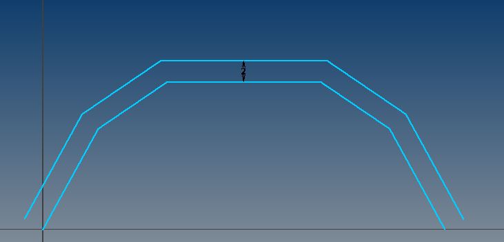

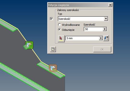

Jestem początkujący w tym temacie. Mógłby mi ktoś z was wytłumaczyć co zrobić żeby blacha po zawinięciu pokrywała się z liniami przez zawinięciem? Chodzi o te skośne linie u góry.

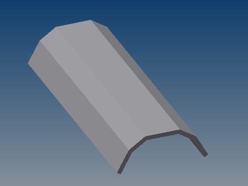

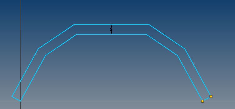

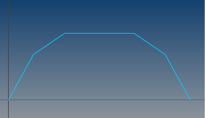

Czy dobrze rozumiem, że efekt jaki chcesz osiągnąć jest taki, że zagięta i wycięta blacha ma pasować do innego elementu który ma zarys taki jak niebieska linia?

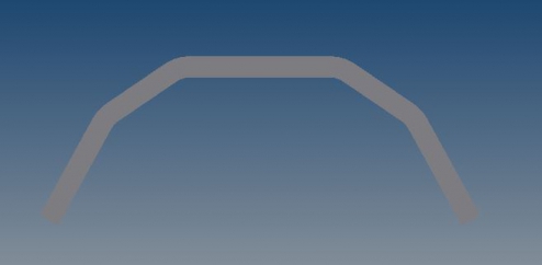

Jeżeli tak, to narysuj linię która odpowiada kształtowi Twojego profilu, wykorzystaj opcję odsunięcie(odsuń na grubość blachy), następnie zamknij pętlę przez narysowanie na końcach dwóch odcinków które będą miały grubość blachy.
Zamykasz szkic, używasz opcji wyciągnięcie proste i wyciągasz na długość taką jaką potrzebujesz.
Później z zakładce Środowiska wybierz "przekształć w konstrukcję blachową", definiujesz w ustawieniach domyślnych konstrukcji blachowej grubość materiału, dodajesz gięcia poprzez opcję gięcie(ostre krawędzie zostaną zastąpione gięciami z promieniem).

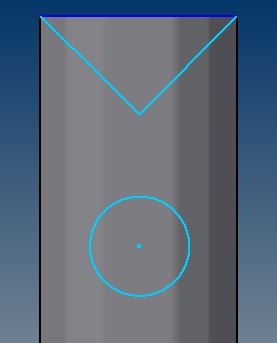

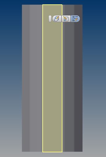

Następnie zdefiniuj płaszczyznę na "grzbiecie" profilu, utwórz taki szkic jak ten Twój niebieski i wytnij nim potrzebny kształt ze swojego profilu(opcja wycięcie).
Prawie nigdy jak rysuję nie zaginam płaskiej blachy, a prawie zawsze albo rysuję gotowy profil który wyciągam albo dodaję kolejne ścianki poprzez opcję kołnierz. Zazwyczaj jest tak po prostu szybciej.

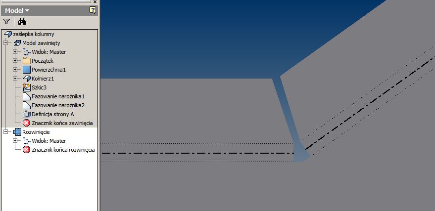

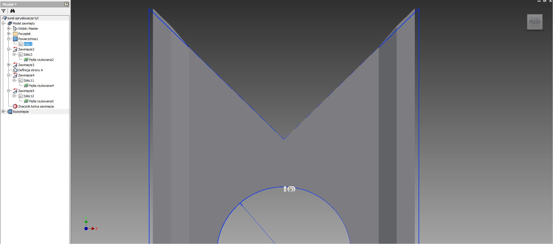

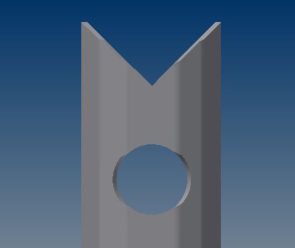

Proszę bardzo.
Od tego jest opcja "połączenie narożnika"
Tak na marginesie- nie wiem jaka jest grubość materiału z którego jest ten detal oraz jak wysoki narysowałeś kołnierz, ale musisz zwracać uwagę czy rysowany detal jest technologicznie wykonalny. Bo na Twoim modelu robi się wąsko i jeśli kołnierz jest wysoki, to gięta ścianka oprze się o stempel prasy.

Nie podałeś jaka odległość między ściankami. Generalnie powinno to być do zagięcia bez problemu ale zależy to od narzędzi jakimi dysponuje Twój wykonawca.
Innymi słowy albo trzeba wiedzieć jakimi zasobami dysponuje nasz wykonawca, albo unikać projektowania ciasnych i trudnych gięć.
Trzecią możliwością(nie polecam) jest szukanie do skutku kogoś kto ma wypasiony magazyn stempli i matryc do swoich pras.
Nie polecam bo jak ktoś ma tak wyposażoną firmę, to raczej nie bawi się w drobne usługi.
Poza tym, wiele rzeczy jednostkowo da się wykonać nieco naciągając to czym się dysponuje, ale za to w ostatecznym rozrachunku zapłacisz, bo czemu niby wykonawca miałby za darmo główkować jak rozwiązać problem.
Co do kołnierza, jak dodajesz kołnierz to zaznaczasz wszystkie krawędzie przyszłych kołnierzy i dopiero klikasz ok lub zastosuj, czy każdy kołnierz definiujesz oddzielnie? Jeśli oddzielnie, to możesz mieć podany za mały wymiar podcięcia lub odstępu.
Zamieść plik to zerknę.

No dobra, wszystko jasne.
Spojrzałem na szybko na screen który wrzuciłeś i wbiłem sobie do głowy, że to widok z góry, a Ty wrzuciłeś rozwinięcie.
Usuń to połączenie narożnika które dodałeś, usuń rozwinięcie, usuń definicję strony A, na złożonym detalu dodaj fazy tych narożników które na siebie nachodzą po rozwinięciu i dopiero rozwiń. Będzie wtedy ok. Faza gdzieś tak 4mm x 12mm.
Druga opcja do kołnierz nie po całej długości krawędzi.
