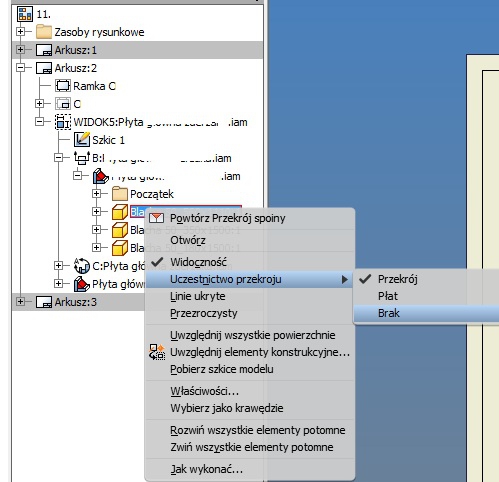

tak jak w temacie potrzebuje pomocy jak usunac kreskowanie części utworzonych samodzielnie, konkretnie chodzi mi o wpust pryzmatyczny oraz srube. Wszystko bylo ok gdy korzystalem z elementow z bibblioteki, wtedy program z gory wiedzial co kreskowac a co nie, jednak części tych nie można było edytować i pojawił się problem gdyż musialem te elementy utworzyć samodzielnie. Zamieszczam zdjęcie wyżej opisanego problemu : https://zapodaj.net/6cc79e455894b.jpg.html I proszę o pomoc.

W drzewku po lewej rozwijasz Arkusz - > Widok -> Złożenie -> konkretny element na którym klikasz prawym myszki i funkcja "uczestnictwo przekroju" wybierz "Brak".
Powinno zadziałać.

chuliganus, zadziałało :).
