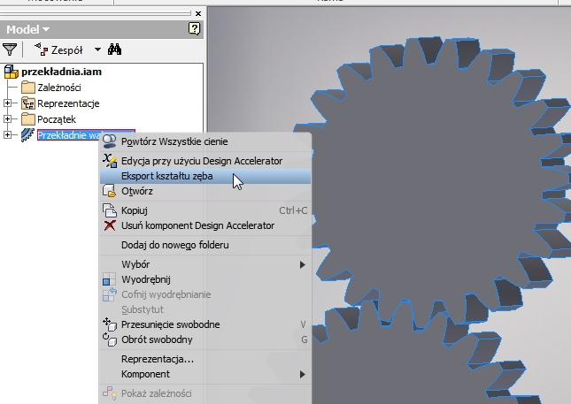

Mam do was drodzy koledzy pytanie odnośnie modułu w Inwentorze który tworzy kola zębate.
Ten moduł jest w złożeniach dokładnie.Otóż mam kolo o średnicy 21.65mm , liczba zębów 12

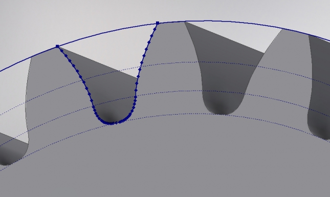

moduł wychodzi z tego jakieś 1.554 co już jest dziwne ale ok.Inventor rys mi taka zębatkę ale nie zgadzają mi sie wymiary zęba i średnicy dna zęba z w porównaniu do orgin. zębatki. Próbowałem zmieniać korekcje zębatki (korekcja zebow) ale nie mogę usawic takiej jak mam w orginale - to jest 1 kwestia
2ga kwestia - to taka jeśli w tworze zębatki o rozstawie osi 110 mm i program mi dobiera moduł zęba i ich ilosc to przy dokladnym sprawdzeniu ewolwenty zębów obydwu zębatek wychodzi ze zęby wcinają sie w siebie tzn zarysy zębów wchodzą w materiał nawzajem co jest nie prawidłowe do pracy zębatki bo taka przekładnia nie może pracować ze sobą mimo ze inventor podaje obliczenia ze sa ok.( nie obliczam wcale wytrzym.zębatek ani nie podaje materiałów z jakich jest zeb. bo mi to nie potrzebne chodzi mi tylko o zarys ewolwent-owy)
Czy trzeba to ręcznie wszytko rysować czy da sie to ogarnąć z modułu kół zębatych aby wykonać takie zębatki??

Z tego co się orientuję to Inventor nie rysuje ewolwenty na zębach (standardowo). Jesteś pewien że sprawdzałeś zęby które mają ewolwentę?

Inventor w przekładniach generuje zęby o zarysach łukowych. Zarys ewolwenty byłby bardzo obciążający model.
Możesz wygenerować ewolwentę dla swojego koła zębatego.
