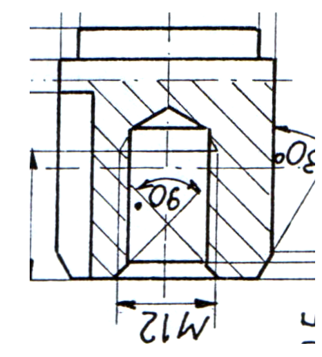

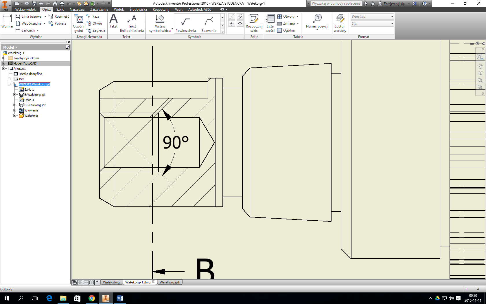

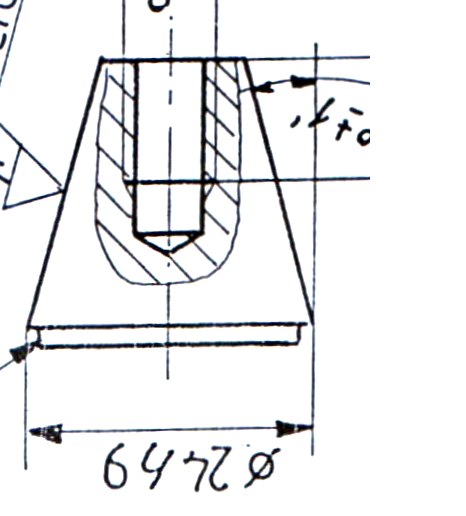

Witam , robię rysunek 2D zaprojektowanego wcześniej wałka. Problem pojawia się przy wymiarowaniu , gdyż moje wymiary które się generują zajmują strasznie dużo miejsca;/ w porównaniu do wielkości rysunku. Moim celem jest ze skalowanie wymiarów na mniejsze żeby wszystkie się ładnie mieściły. Zamieszczam przykład , może ktoś wie jak zmniejszyć osiągniety przezemnie wymiar do jeszcze mniejszych pokazanych na innym ujęciu. i dodatkowo moje pytanie jak pokazać " pełną " średnice uciętego koła - na rysunkach widziałem , że podczas wymiarowania jest tak jakby dorysowany pełny kształt koła i jak zrobić wymiar kątu stożka jak w podanym rysunku. Wielkie dzięki za wszelkie chęci pomocy:)
Chodzi mi o to żeby właśnie zachować mały format arkusza czyli A4 , a zmniejszyć "wielkość" wymiarów. Widziałem , że w solidworksie jest to możliwe więc w Inventorze tym bardziej powinno być
