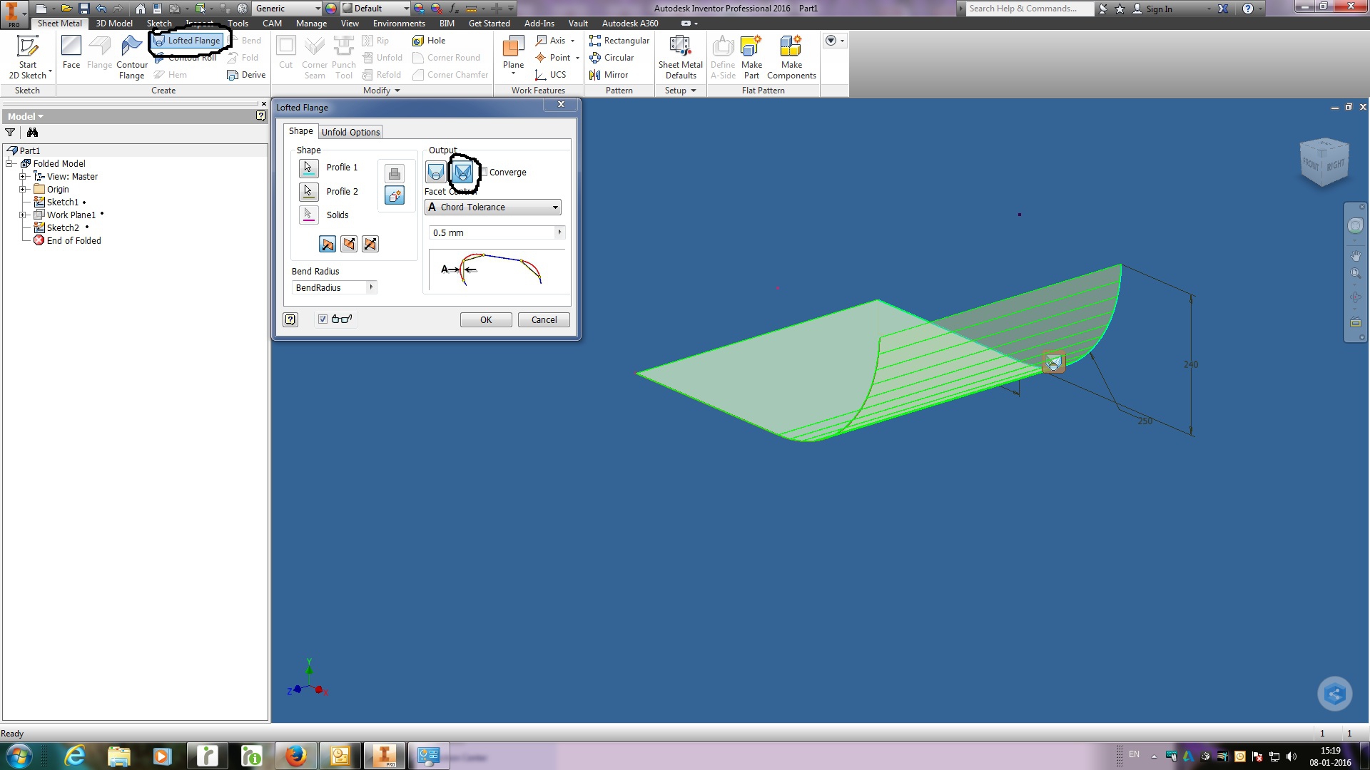

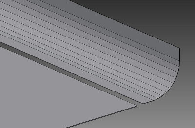

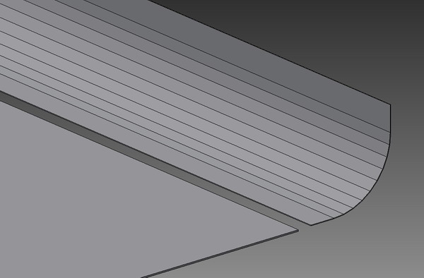

Witam, chcę wygiąć blachę na odpowiedni promień (250mm zewn.)
założyłem 9 gięć po 10 stopni.
Narysowałem sobie w Autocadzie szkic przekroju, włożyłem go do inwentora i za chiny nie mogę przekształcić krawędzi na linie gięcia abym mógł sobie to rozwinąć.
Pewnie jest jakiś lepszy sposób na uzyskanie tego wiec proszę o podanie sposobu jak to zrobić.
Chcę uzyskać takie coś jak w załączniku

Ten filmik powinien być pomocny
