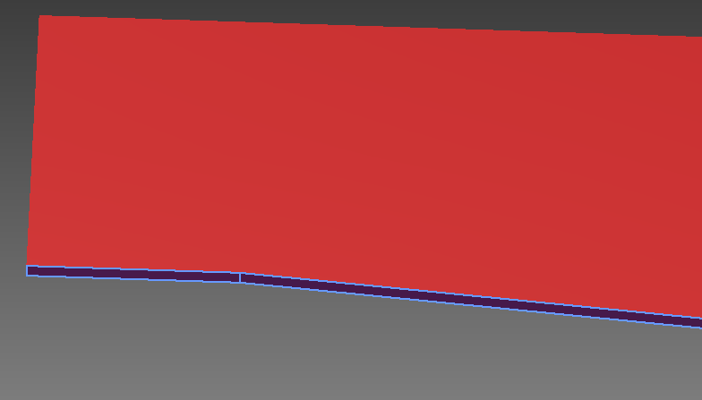

Witam. Jestem nowicjuszem, naszkicowałem raptem dwa elementy. Borykam się z narysowaniem trzeciego. Może wpierw rysunek dla jasności:
Chodzi mi o tę spodnią stronę. To kilka prostych pod różnymi kątami. Mógłbym oczywiście naszkicować kilka prostych elementów, ale są problemy przy wiązaniu. Profil ma 0,5mm grubości a element, który chcę umieścić pod nim, ma mieć 65mm szerokości. razem ma to być coś na wzór odwróconej litery T.
I teraz zasadnicze pytanie: czy istnieje jakaś funkcja, o której istnieniu nie wiem a pomoże mi "pobrać" kształt tego profilu do szkicu?

No tak, ale chcę naszkicować nową część, tworzę więc nową konstrukcję blachową, wchodzę w szkic 2D, wybieram płaszczyznę i mam czysto. Jak próbowałem robić to na tej części, którą widać wyżej, i wybierałem opcję rzutowania geometrii, to miałem kursor z plusikiem, ale nie mogłem zaznaczyć żadnej płaszczyzny... Gdy wybrałem tę część i wchodziłem w szkic, po wybraniu rzutowania pojawiał się komunikat "Rzutowanie elementu nie powiodło się > Pojawił się problem podczas budowania tego Szkic > Rzutowane pętle scalone.
Wrzucam screena, bo może źle tłumaczę. Chodzi mi o odwzorowanie dolnej powierzchni, która ma kilka odcinków pod różnymi kątami.
