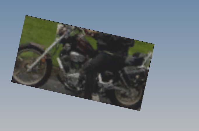

podepnę się pod temat.
Wersja Inventora 2017 professional.
Jest jedna rzecz jaka mnie denerwuje - bo zasłania mi detal. Mianowicie chodzi o odbijające się tło na detalu. Mam srebrny detal i... wszystko się na nim odbija (odbicie od strony monitora - jesli mogę to tak opisać). Widać tam samochody, motocyklistę itp itd... Zasłania mi to kontury jakie na detalu występują.
Moje pytanie dotyczy tego - jak to (odbicie, refleksy) wyłączyć?
Próbowałem strukturami wł/wył, w widoku grzebałem i nigdzie nie widzę opcji wyłączenia tego odbicia.
Uprzedzam pytania i podpowiedzi o zmianę materiału - nie mogę tego zrobić bo chcę wysłać detal taki jak będzie wyglądał w rzeczywitości. Będę wysyłał m.in screeny.
No i co ważne - te odbicia występują na złożeniu.
Przykład na zdjęciu poniżej:

Post napisał: Tomasz_K » 28 maja 2017, 11:56
Wiem że można zmienić ten obrazek.
Myślę że prościej to spróbuj może zmienić styl oświetlenie w zakładce view.

Post napisał: Bri » 30 maja 2017, 00:47
Pewym rozwiązaniem jest przygotowanie sceny z czymś co się ma odbić w twoim srebrnym "polerowanym" elemencie - np. wycinek walca na który nałożysz obrazek pięknego nieba tako teksturę, na samym początku tak renderowałem w AutoCAD.
Inventor pomiędzy 2014 a 2017 (bo pracowałem na tych dwóch wersjach i są dla mnie jakimś punktem odniesienia) zepsuł swój silnik renderujący (studio). Osobiście wszystko renderuję w Keyshocie, nie do pobicia (możesz moje portfolio na fejsie obejrzeć).

Post napisał: chuliganus » 30 maja 2017, 13:33
Światłami się bawiłem - nie ma zamierzonego efektu.
Zmiana obrazka na "niebo" jest ciekawą alternatywą.
