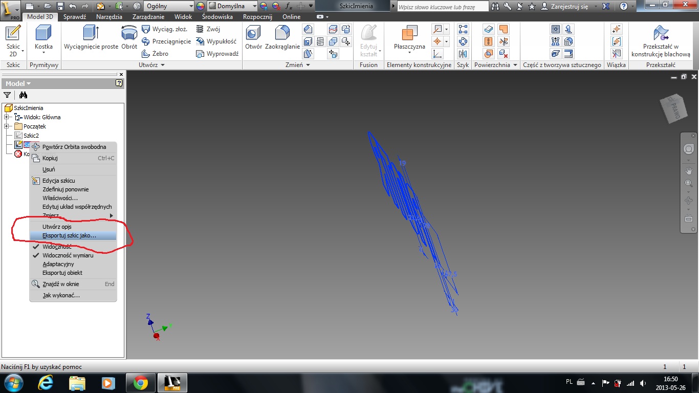

Próbuję za pomocą Inventora zaprojektować napisy do wycięcia na ploterze ale po wyeksportowaniu gdzieś giną mi wszystkie łuki i np litera J w czcionce Times New Roman i wysokości 40 mm zamieniana jest na prawie tysiąc odcinków- dla porównania identyczna litera przygotowana w ICamie zrobiona jest tylko z 75 luków i odcinków.
Czy któs mi podpowie jak mam to zrobić ?
Mógłbym w pracy skorzystać z ICama ale ja chce wiedziec jak wykorzystać do tego inventora...

Jak zrobisz szkic w inventorze to eksportuj go do Autocad ( najedz na szkic w historii, prawy przycisk i eksportuj szkic jako) te DXF'y czyta wiekszosc programow do zamiany na gcody

Cezary2528 pisze:Jak zrobisz szkic w inventorze to eksportuj go do Autocad ( najedz na szkic w historii, prawy przycisk i eksportuj szkic jako) te DXF'y czyta wiekszosc programow do zamiany na gcody
szkoda że Inventor tego nie potrafi. w pracy mam dostęp do Corela i fabrycznego plotera... więc nie będę się tym bawił w domu

Potrafi ( na czerwono zaznaczyłem tę opcje)
