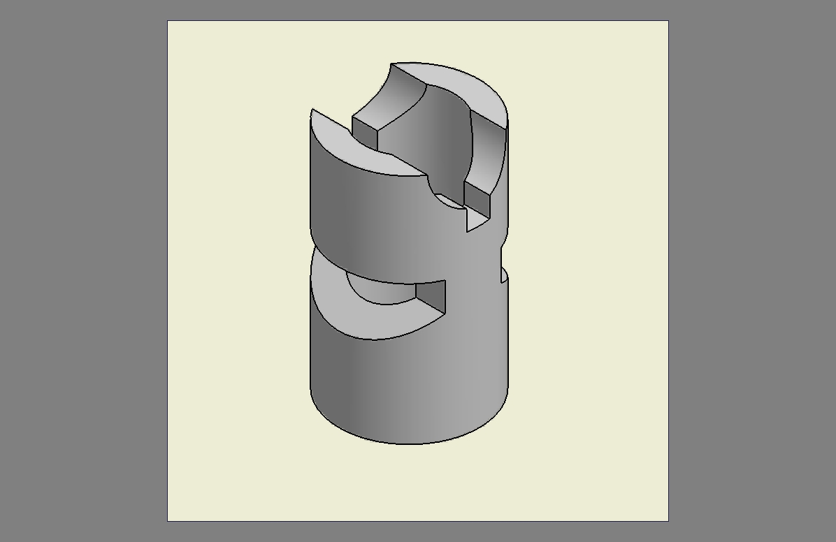

Jest to tulejka o średnicy wewnętrznej i zewnętrznej kół widocznych na dolnym obrazku.
Posiadająca wyfrezowania widoczne na górnym obrazku. Wyfrezowania są przez całą średnicę, co widać na dolnym obrazku.
Rzut górny to widok elementu z przodu a rzut dolny to widok elementu z góry. linie pogrubione oznaczają to co widzisz a linie przerywane to czego nie widzisz bez rentgena.
Na dolnym rysunku, masz pionowe linie co oznacza że wyfrezowania nie są względem siebie przestawione kątowo (są równoległe).
Brak linii przerywanych poziomych na górnym obrazku mówi o tym, że wyfrezowanie są równoległe do podstawy tulejki.
Edit:
W inwentorze:
- narysuj walec o średnicy zewnętrznej (można narysować okrąg a później wyciągnąć go do góry. lub poleceniem bryła wałec)
- narysuj drugi walec o średnicy wewnętrznej
- poczytaj coś o sumach różnicach Booila
- wciskasz różnice boila i wycinasz przelotowy otwór małym walcem w dużym
- teraz rysujesz trapez prostopadle do okręgu (inna płaszczyzna) i wyciągasz go aby utworzyć bryłę
- na płaszczyźnie na której rysowałeś trapez, robisz odbicie lustrzane bryły trapezu
- znowu wycinasz różnicami, trapezy w wałku
- teraz rysujesz kółko na tej samej płaszczyźnie co rysowałeś trapezy i wyciągasz je do postaci wałka
- rysujesz kwadrat na płaszczyźnie na której były rysowane trapezy i wyciągasz je do postaci sześcianu
- teraz spajasz nowy walec z sześcianem za pomocą polecenia sum boile
- powstałą figurą wycinasz wyfrezowanie w wałku
Gotowe. Nie mam inwertora.
