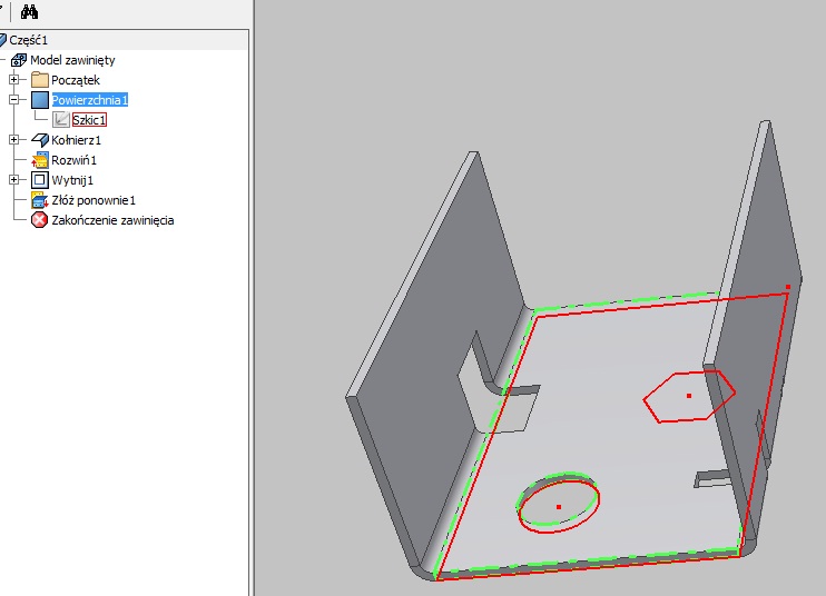

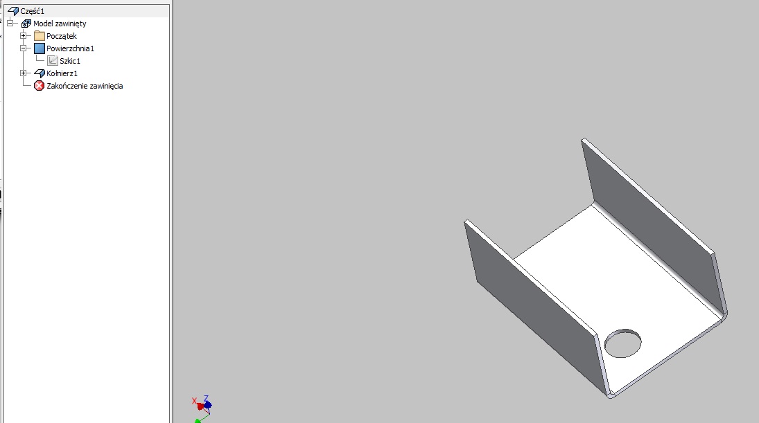

Po otwarciu nowego pliku -> konstrukcja blaszana rysujemy szkic ( na zielono) . Po wciśnięciu powrót, wybieram powierzchnie i wskazuję szkic który narysowałem. Tak powstaje powierzchnia1(kolor zielony) ( ja nazywam ją bazową ).
Chciałbym dodać perforację na tej płaszczyźnie, niestety po dorysowaniu w szkicu otworu (czerwona linia) , powierzchnia nie ulega zmianie.

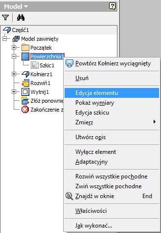

Myślałem, że w takim razie trzeba wyedytować powierzchnie:

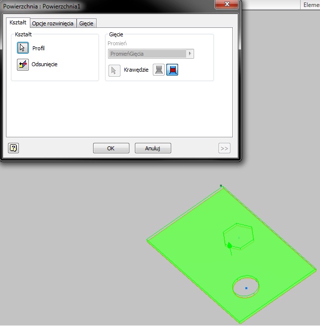

i zaznaczyć jeszcze raz profil. Niestety nie mogę odznaczyć poprzedniego profilu. Cały szkic jest zaznaczony na zielono.
Leżę i kwiczę
