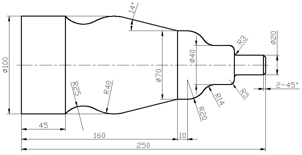

witam, mam do wykonania projekt na studia i nie mogę sobie poradzić z przerysowaniem rysunku :oops: . Nie potrafię znaleźć środków okręgów R25 i R40
proszę o pomoc

Post napisał: skoti » 17 wrz 2010, 23:39
Pierwsze cyfry to średnice bo rysowane to było w camie na tokarkę .Obrazek
[ Dodano: 2010-09-17, 23:54 ]
Rysowałem to w następujący sposób :
Najpierw od średnicy fi 70 zrobilem prosta pod katem 14 stopni , później od końca detalu zrobilem linie na fi 100 . Na przecięciu lini zaokrągliłem je na R40 . Zrobiłem okrąg R40 na środku zaokrąglenia . Znalazłem punkt gdzie zaczyna się promień R25 po lewej stronie Czyli fi 100 Z -205 . Nie wiem czy w AC jest takie narzędzie ale sadze ze tak , wiec u mnie nazywa się to "okrąg styczny ze znanym promieniem" wybrałem opcje " punkt i stycznie do okręgu " i jest .
Na rysunku nie ma podanej długości zatoczenia na fi 20 ale tego już się nie da .

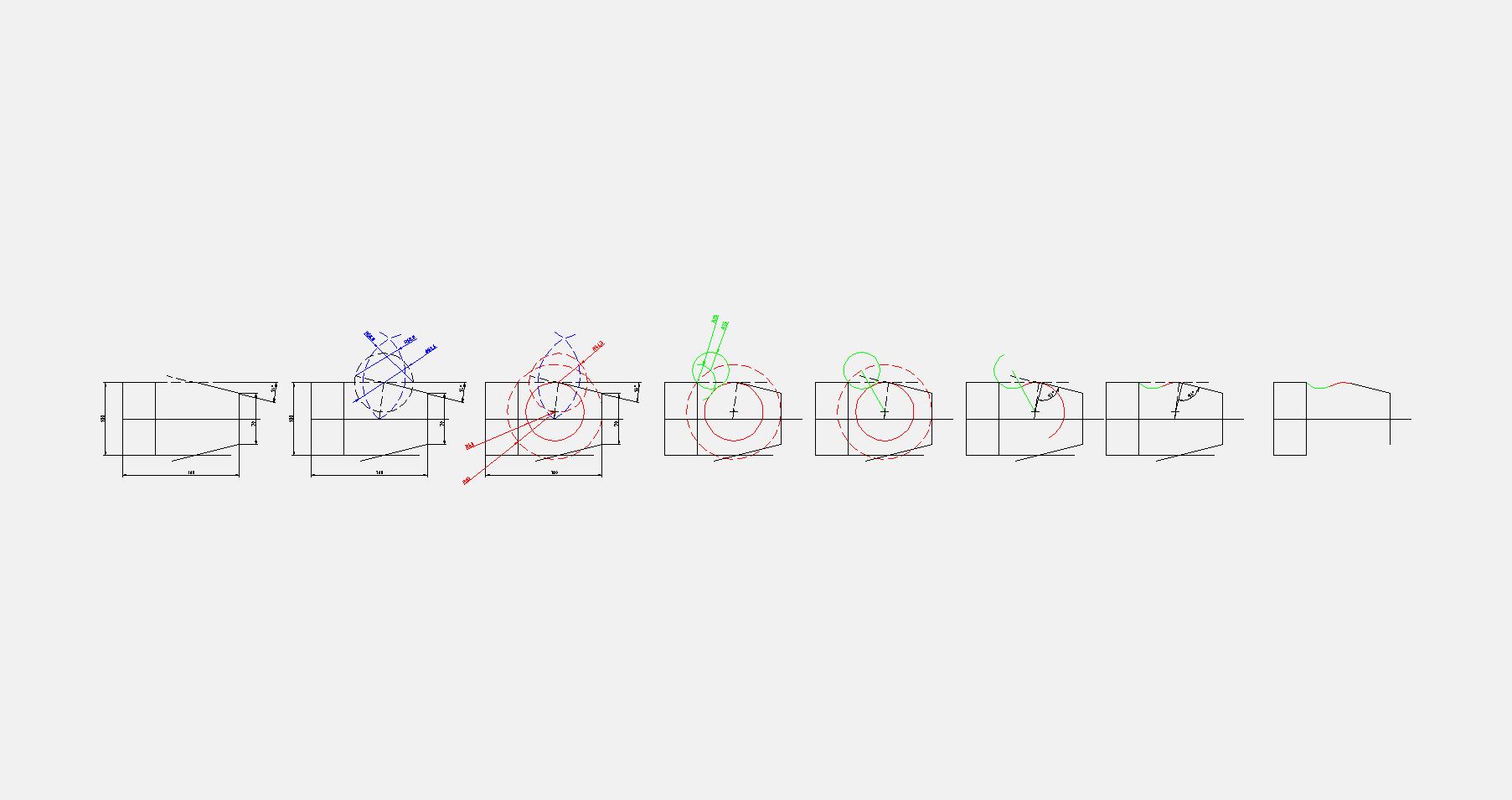

qqaz
Posty: 2416
Lokalizacja: Łódź
Post napisał: qqaz » 18 wrz 2010, 18:35
Niedługo bez Cad'a to do domu nie trafisz. :wink:
Tak to może być na piechotę z cyrklem i ekierką.
1- rysuj 14st z fi 70
2 -wyznacz dwusieczną
3 z przecięcia wyznacz zawieszenie r40 i r(40+25)
4 -z narożnika fi100 rysuj r25, z przecięcia [r25 x r(40+25)] rysuj r25 styczny do R40
5 - prowadź środkową r40- r25 - wyznacz punkt przecięcia okręgów
6,7 - wyczyść zbędne
