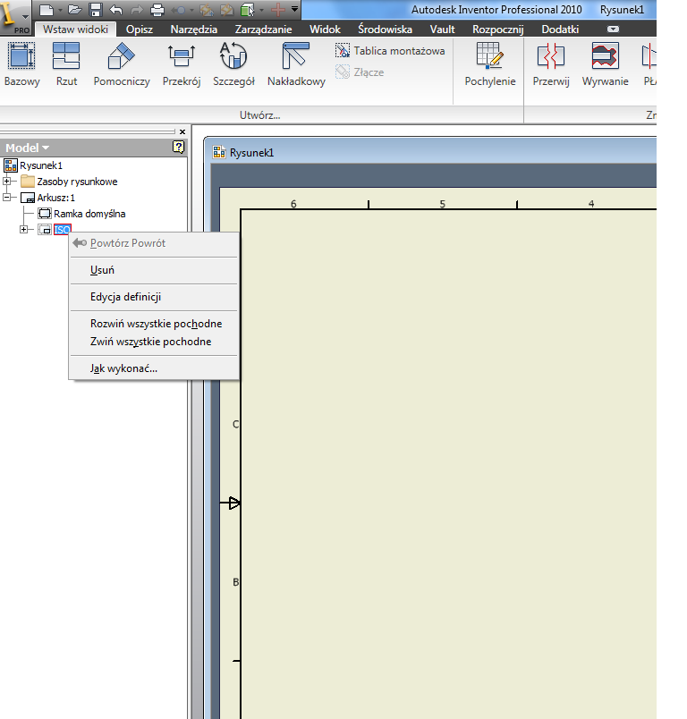

Witam!
Jestem poczatkujacym uzytkownikiem tego programu. Zakupilem sobie ksiaze z cwiczeniami, ale nie umiem tam znalesc nic na temat edycji istniejacej, podstawowej tabelki rysunku? Jest opis jak stworzyc wlasna, ale cos mi z tym nie wychodzi:/
chcialbym zmienic istniejace pola w podstawowej ramce na swoje?
Pomoze ktos?
z gory wielkei dzieki!

Post napisał: blue_17 » 29 kwie 2010, 16:14
Pokazane jest na samym dole, warto przejrzeć całość :)
http://www.cad.pl/kursy/inventor4/lekcja/18

Post napisał: hardbase » 05 maja 2010, 15:06
Można to zrobić w bardzo prosty sposób.
Wystarczy kliknąć na edycję definicji i włala
Rys.zamieszczam w załączniku.
