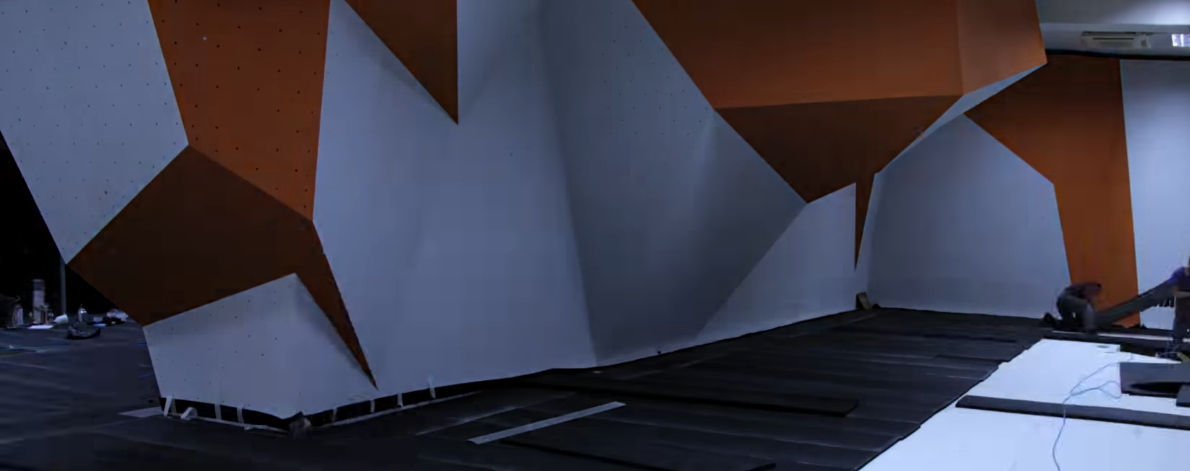

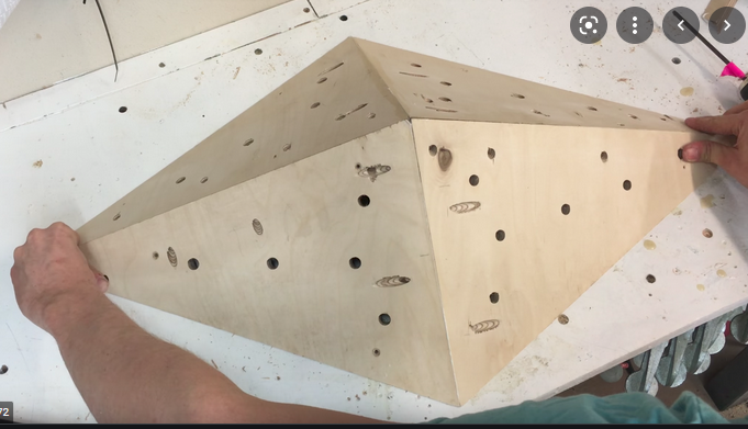

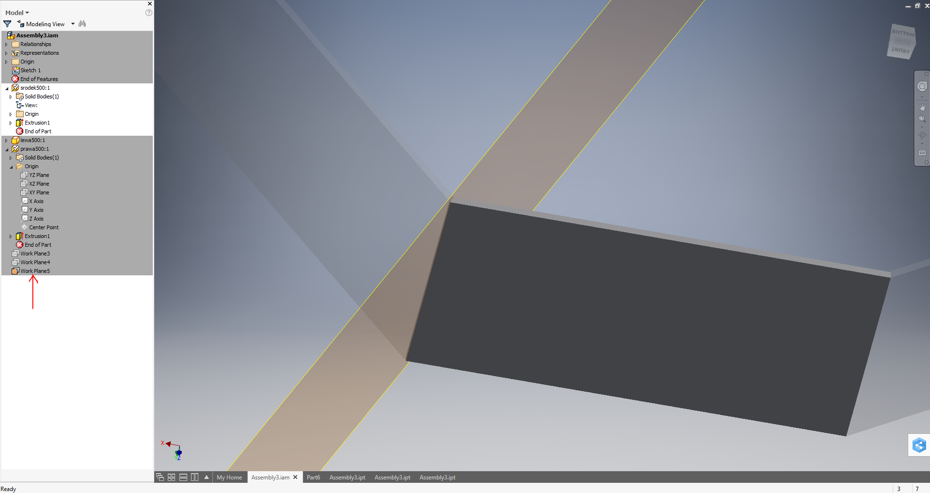

szukam sposobu na wykonanie połączeń płyt jak na zdjęciach (w Autodesk Inventor):
Generalnie każda z płyt musi być osobnym elementem, żeby dało się ją wyciąć na cnc. Problemem dla mnie jest wykonanie połączenia tych płyt, tak żeby linia cięcia była na środku kąta. Próbuję złożyć za jedną krawędź, wykonać wiązanie kątowe, a następnie wygenerować płaszczyznę na środku. Jak wejdę w edycję poszczególnych elementów w złożeniu, to mimo że widzę tą płaszczyznę, to nie mogę jej zaznaczyć jako np. split tool, bo jest ona w złożeniu a nie w tym elemencie.
Proszę o pomoc.

W złożeniu masz ten detal wrzucony jako jedna bryłę ? Tak splitem się chyba nie da podzielić, ale jeśli masz już tę swoją bryłę to prostą (chociaż dla niektórych mało elegancka) opcja jest zapisanie bryły jako nowy plik, wycięcie tego co niepotrzebne, powtarzając ten algorytm tyle razy ile potrzebujesz części.

Próbuje na rożne sposoby, docelowo potrzebuję dużo większą konstrukcję i metoda wycinania i zapisywania po kolei średnio się sprawdzi.

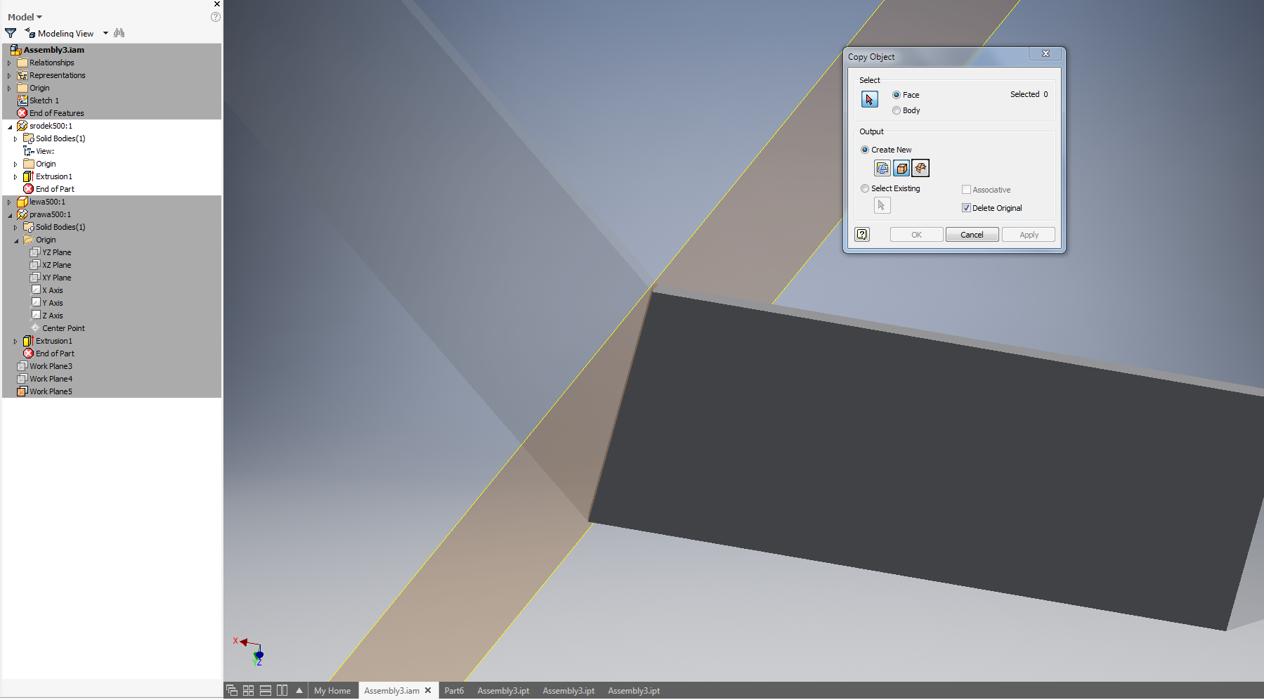

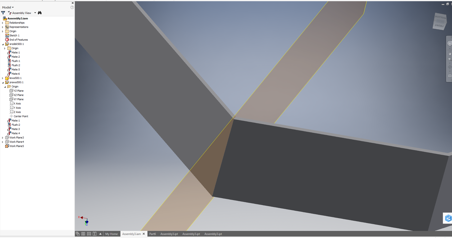

Np takie:
Zrobiłem teraz każdą płytę jako osobną część (.ipt), składam całość z złożeniu (.iam) i robię płaszczyznę cięcia po miedzy nimi:
Wchodzę w edycję części, widzę tę płaszczyznę ale nie mogę jej kliknąć, ani w żaden sposób użyć w trybie edycji danej części (płaszczyzna jest w złożeniu)

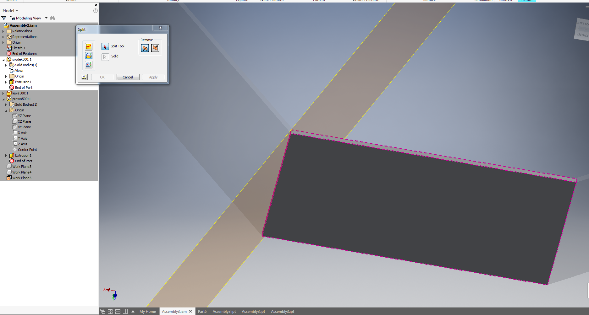

copy object nie pozwala skopiować płaszczyzny ze złożenia do nowej płaszczyzny w pliku części:
Split nie pozwala na użycie tej płaszczyzny jako split toola:

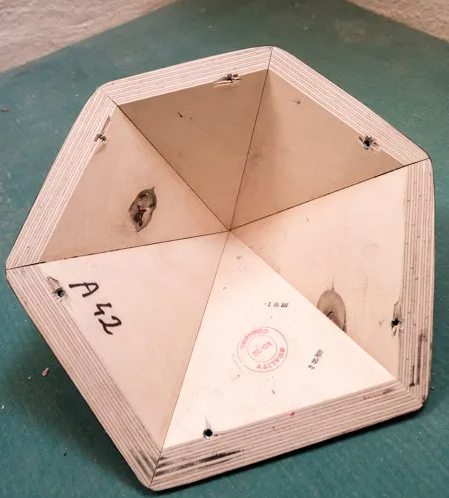

W Acad narysowałbym tą 6-ramienną gwiazdę z pierwszego zdjęcia. Odcinkami, nie polilinią.
łapię za węzeł środka i podnoszę go o oczekiwaną wartość w Z i mam stożek utworzony z wewnętrznych krawędzi przenikania ścian.
Przez węzeł stawiam prostą w osi Z
W Z=0 stawiam płaszczyznę tworzącą podstawę bryły
Ustawiam rzutnię XY wg kata pierwszej krawędzi, przenoszę widoczność na XZ i robię offset wewnętrznej krawędzi o grubość sklejki.
I tak 6 razy dla każdej krawędzi.
W efekcie otrzymujesz siatkę krawędziową w przestrzeni dla każdej powierzchni łączącej płyty (krawędź wewnętrzna i zewnętrzna)
Następnie powielić ten rysunek 6x aby móc dla każdej ze ścian wymazać kreski pozostałych ścian a w pozostawionej podociągac krawędzie do wspólnych końców
Obciąć nadmiar linią na płaszczyźnie wspólnej dla wszystkich ścian - to co widać jako grubość na pierwszym zdjęciu.
Z pojedynczych kresek zlepić w bryłę każdą ze ścian.
I finito.
ACAD to potrafi, rysownik w Acadzie też.
Bardziej naukowo i (MOŻE!) w zbliżony sposób dla Inventora to postawić płaszczyzny na powierzchniach każdej ścianki i poobcinać nadmiary.

Próbowałeś operacjami Boola?
chociaż też trochę pracy z tym będzie.
Prawdę mówiąc nie pamiętam nazwy tego narzędzia.. pomimo, że Inventora mamy w pracy (jak nie zapomnę, to postaram się jutro zapamiętać jego polską nazwę)

Tu masz wyjaśnienie jak to zrobić- przy czym da Ci to taki efekt, że od jednej bryły (płyty) odetnie Ci narożnik, a druga płyta zostanie tak jak była- nienaruszona (czyli będzie prostopadłościanem, bez sfazowanej krawędzi)- zastanów się czy to jest to czego potrzebujesz, jeśli chciałbyś aby obie płyty były ścięte, to już musisz kombinować na piechotę, typu edycja części w złożeniu itp.
