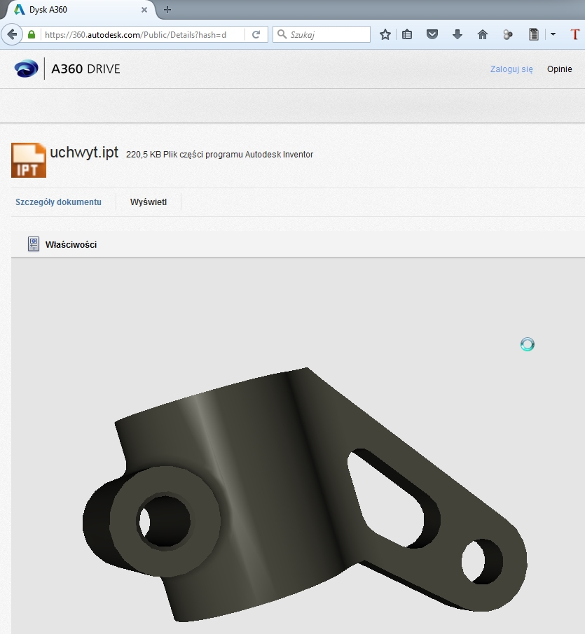

zobacz to
proste i nie trzeba się znać, działa w Chromie, Firefoxie, ...
przesyłam link do zobaczenia jednej części, możesz wrzucić zespoły , rysunki, inne pliki CAD
http://a360.co/1KfYZbT
tu masz link do Autodesk 360
https://a360.autodesk.com/
załóż konto
wgraj plik
udostępnij i wyślij link klientowi
w wersji bezpłatnej linki wygasają po 30dniach

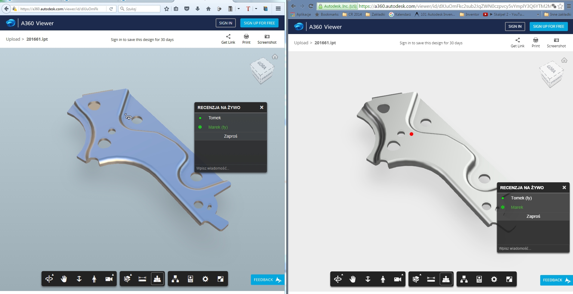

Kolejna porcja nowości od Autodesk, narzędzie bezpłatne i po polsku
Narzędzie do oglądania, mierzenia, komentowania modeli 3D na odległość, on-line w czasie rzeczywistym.

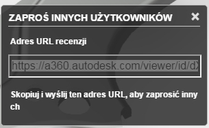

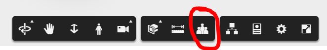

1. Wrzucasz plik na stronę Autodesk - https://a360.autodesk.com/viewer
2. Upload
3. widzisz w swoim oknie model
4. klikasz ikonę RECENZJA NA ŻYWO
5. Wprowadzasz swoje imię, uruchom recenzję i ZAPROŚ
6. generuj się link - który wysyłasz mailem do współpracownika
7. Druga osoba odbiera maila i wkleja link w przeglądarkę
8. Widzi DOKŁADNIE to co ty
9. tam gdzie ty masz kursor on widzi czerwoną kropkę, możecie wspólnie rozmawiać przez telefon o modelu widząc to samo.
10. można dodawać komentarze, mierzyć, przecinać płaszczyznami
11. Przy zespołach można rozbijać, wyświetlić strukturę, itp
