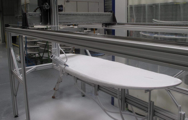

Co do wielkości deski to powinienem podać w mm - 3100 x 1000.
Co do osi Z to sama deska nie ma więcej niż 140 mm (maksymalna grubość największych desek), jest jednak wygięta, więc zakres Z trzeba przyjąć bezpiecznie na 300 mm
Dodam jeszcze, że jeżeli chodzi o jakość obrabianego styropianu to wystarczy mi tak naprawdę "liźnięcie" frezem tak jak na załączonym zdjęciu
Znalazłem jeszcze kilka zdjęć i grafik.

Post napisał: bartuss1 » 16 gru 2013, 12:14
i juz tą 5 osiowke budujesz czy chcesz zeby ci ją zbudować?
kolega napisze na pw jaką kasą dysponuje

Post napisał: Lsurf.pl » 16 gru 2013, 13:20
nie nie buduję :) Raczej chodzi, żeby ktoś ją dla mnie zbudował.
Budżetu jest ale wolałbym go nie podawać, ponieważ chciałbym usłyszeć najpierw ewentualne oferty.
Zależy mi na kompletnej maszynie którą będę mógł podłączyć do kompa i działać.
PS . w oparciu o przedstawiony rysunek mogę wyspawać stabilną stalową konstukcję do maszyny.
