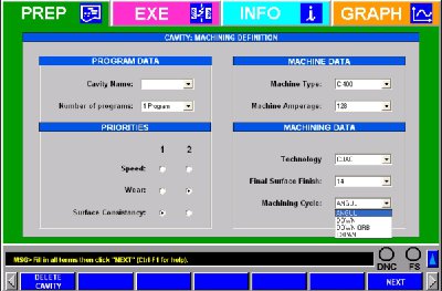

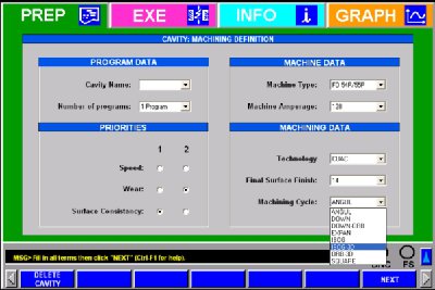

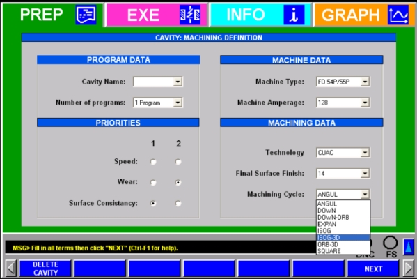

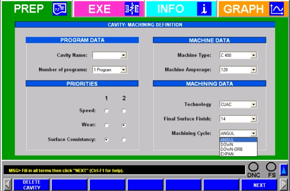

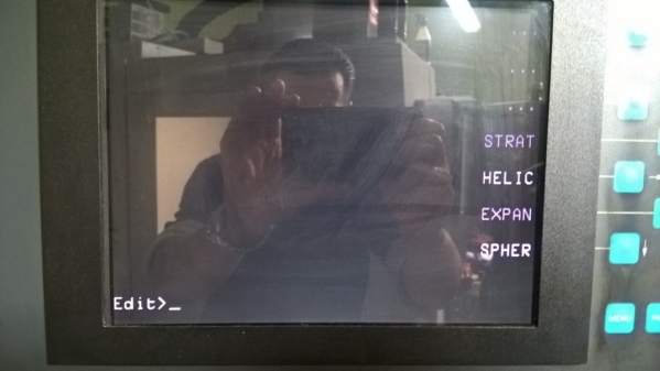

Obawiam się, że źle zrozumiałeś moje pytanie. Problem nie polega na odczytywaniu przez maszynę programów z SPS (ponieważ robimy to tak jak to opisałeś) tylko na wygenerowaniu w SPS programu właśnie do drążenia strategią spher. Wydaje mi się, że nasz SPS nie jest w stanie wygenerować tej strategii (nasza ma cztery dostępne strategie), ponieważ inne maszyny do wyboru w liście SPS mają dodatkowe strategie takie jak ISOG, ISOG-3D które podobno odpowiadają za właśnie "kulę" czy też "sferę". Poniżej załączam screeny dla zobrazowania tego co wyżej napisałem. Zastanawiam się czy problem polega na ograniczeniach SPS'a czy naszej drążarki. Jak to przeskoczyć?

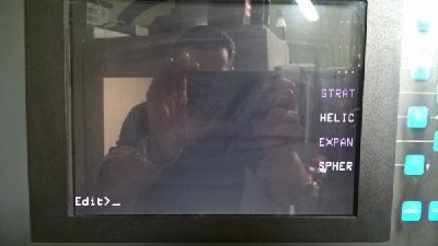

Zrób fotkę ekranu w maszynie odpowiadającego za wybór strategii przy pisaniu z palca. Czy są te same co SPS.
Poniżej masz standardowy program na kulę 3D (w przestrzeni, nie po osich domyślnych AXE) pisany na maszynie z palca. Możliwe że funkcje pomocnicze, napełnianie zbiornika i płukanie oraz wybór technologii i poszczególnych nastaw generatora różni się od twojej maszyny więc go sobie dostosujesz. Przy kuli w mojej maszynie należało zmniejszyć głębokość w stosunku do promienia o kilka mikronów (parametr LK) bo strategia pokazywała błąd choć w dokumentacji maszyny nie było o tym mowy i myślę, że SPS tego nie uwzględnia.

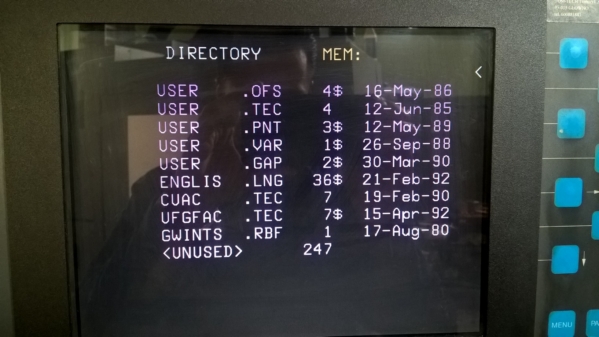

Mało tego. Domyślam się, że czegoś brakuje.
Programik wygenerowany wygląda następująco:

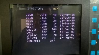

- ELITA FORUM (min. 1000)
- Posty w temacie: 5
- Posty: 1279
- Rejestracja: 24 lut 2007, 15:20
- Lokalizacja: podkarpackie
Wgraj mój program i sprawdź go.
Prosiłem też o zdjęcie ekranu z wyborem strategii czyli tam gdzie jest DOWN ,ORBIT, EXPAN i pozostałe, pokaż ten ekran.
To co pokazałeś to zawartość pamięci czyli pliki technologii .TEC i programy .RBF tabela offsetów, punktów i plik języka.
