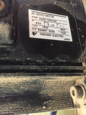

Witam,może ktoś będzie mógł mi pomóc.Po włączeniu maszyny,po kilku minutach opada oś Z.
Servopack od tego silnika ( osi Z) firmy Yaskawa typ SGDB-10ADG pokazuje błąd A72 (przeciążenie silnika ?) z tłumaczenia (Silnik pracował ciągle pod dużym momentem obrotowym.Maszyna to CNC do drewna Routomat firmy SCM sterowanie NUM 1040.
Będę wdzięczny za wszelkie podpowiedzi,czy to wina serwopacka czy silnika,czy jeszcze coś innego.Pozdrawiam Zbyszek

jak po kilku minutach wyrzuca błąd pierwsze co skupiłbym się na servo motorze i okablowaniu, nie masz możliwości podmianki drivera od innej osi? i tak sprawdzić czy błąd przenosi się z driverem czy zostaje z silnikiem,

Dziękuje za podpowiedź,też się na tym zastanawiałem,ale nie wiem czy nic się na stanie,gdy podmienię drivera (servopack to driver?),czy nie są one inzczej zaprogramowane dla każdej osi ?

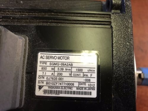

Szukam też srevo silnika i znalazłem identyczny prawie,bo oznakowanie na dole tabliczki różni sie,podstawowe dane są takie same tylko te na dole typu S/N są inne,tu też będę wdzięczny za pomocObrazek

S/N to numer seryjny, także różnić się musi ;-), z servopack-ów możesz zczytać parametry, porównać je itd do tego masz darmowe oprogramowanie SigmaWin+, tylko trochę wiedzy zalecane bo bigosu można narobić, pierwsze co backup

Zbyszek5, kolego tak sie składa że posiadam całe serwo + encoder jak by co to pisać :)
