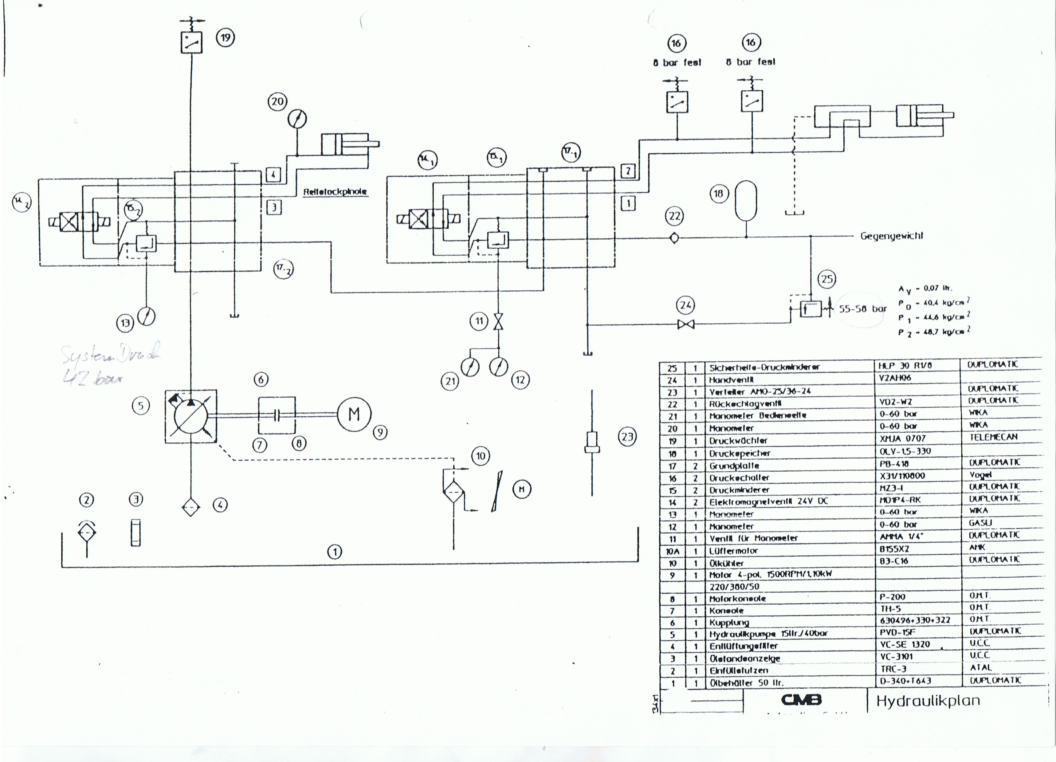

Problem z hydrauliką
Post napisał: blasterpl » 21 paź 2016, 19:20
Problem polega na braku ciśnienia :lol: w układzie .Po włączeniu sterowania słychać ze silnik startuje ale po ≈3s jest odłączany . Zauważyłem ze grzeją się (dość mocno , nie parzą ale są b. cieple) dwie cewki elektomagnesow . Podejrzewam ze sterowanie odłącza zasilanie silnika bo nie wykrywa wzrostu ciśnienia oleju. Jak sprawdzić co się zepsuło :?:

blasterpl pisze:Jak sprawdzić co się zepsuło
Żeby to sprawdzić, to przede wszystkim trzeba sprawdzić sterowanie - elektryki czy elektroniki. Bez tego nic się nie wywnioskuje.

Post napisał: blasterpl » 21 paź 2016, 21:33
Udało się :mrgreen: , okazało się ze fazy były zamienione i silnik kręcił w zła stronę , teraz jest ciśnienie . Ale nadal grzeją się dwie cewki :cry:

Post napisał: adam Fx » 21 paź 2016, 22:11
Cewki zwykle są ciepłe jeśli są w stanie pracy inne mogą być zimne bo zał. Się chwilowo.

Post napisał: adam Fx » 22 paź 2016, 02:05
Właśnie dotykam taką cewkę w pracy i jest ciepła na tyle że po 10 sek. Dotyk staje się bolesny inna obok ciepła ale da się trzymać... Wychodzi że ten typ tak ma

Post napisał: ma555rek » 22 paź 2016, 10:29
50W jakoś trzeba rozproszyć :wink:

Post napisał: blasterpl » 24 paź 2016, 08:58
adam Fx pisze:Właśnie dotykam taką cewkę w pracy i jest ciepła na tyle że po 10 sek. Dotyk staje się bolesny inna obok ciepła ale da się trzymać... Wychodzi że ten typ tak ma
