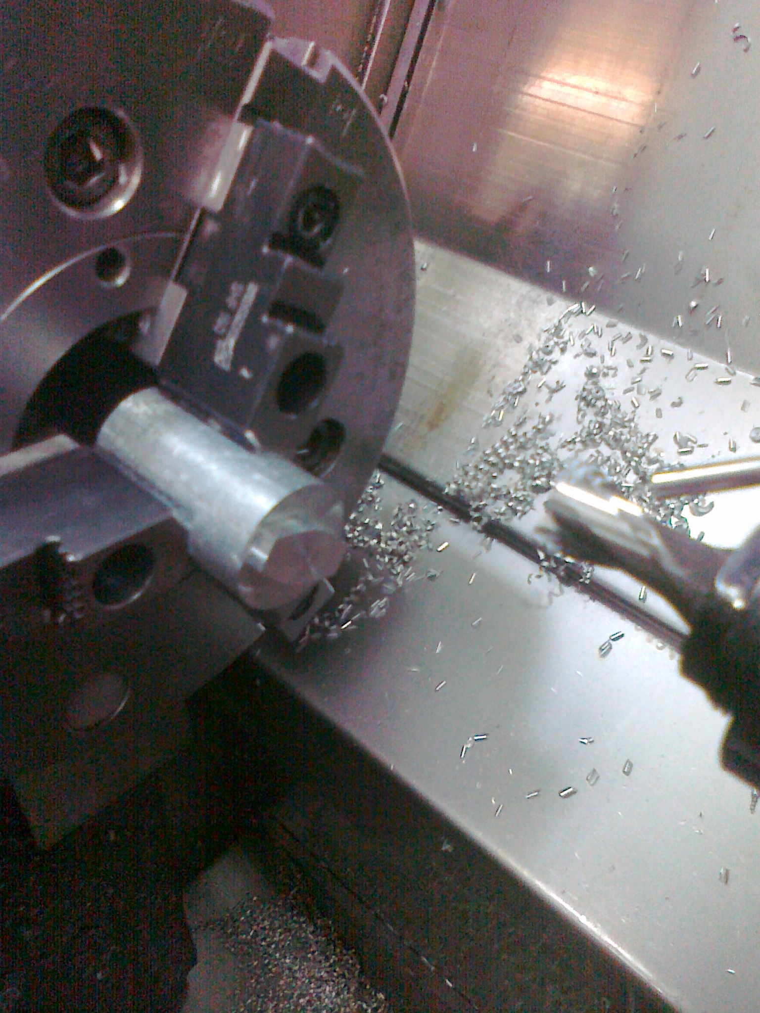

Mam problem z frezowaniem na tokarce Maho Graziano GR 300C. Sterownie Philips 432. Wersja z osią C i napędzanymi narzędziami.
Otóż zamiast prostokąta robi mi jakiś taki owal, żadna powierzchnia nie jest płaska - mają promień.
Dzień wcześniej zmieniałem akumulator podtrzymujący pamięć i wczytywałem stałe maszynowe i programy, no ale gdyby tu wkradł się jakiś błąd to chyba w ogóle by nie działała?
Frezowałem wcześniej, fakt że inne kształty - ale było ok. A teraz nie wiem co się dzieje. Może nie umiem kodu poprawnie na prostokąt napisać... Proszę o pomoc.Obrazek

Sprawa wyjaśniona: w tabeli narzędzi zamiast R8 wpisałem X8. Późno było, ciemno to się pomyliłem. Albo po prostu jestem trochę opóźniony...
