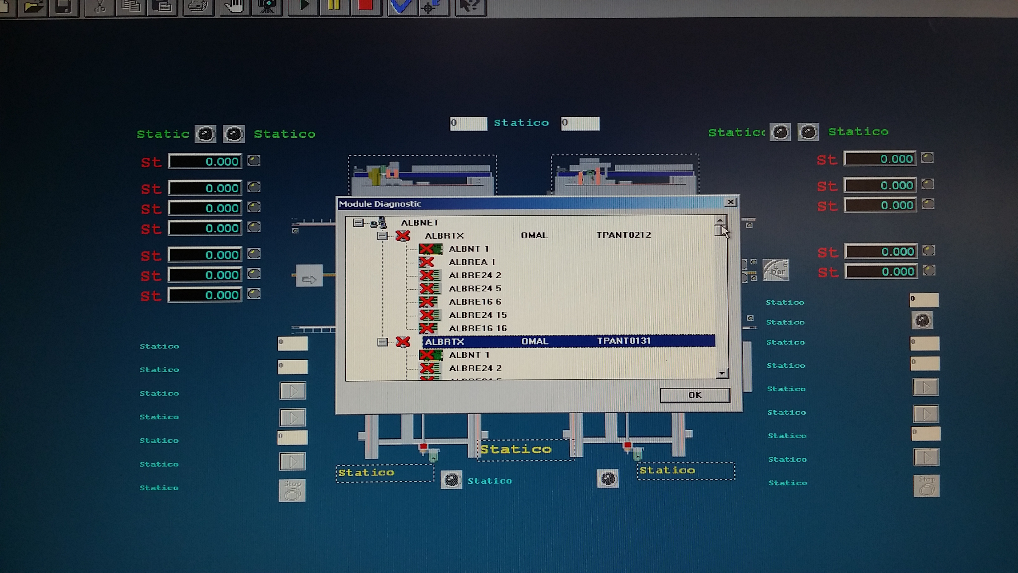

Bardzo proszę o pomoc lub jakieś propozycje rozwiązania problemu, próbowałem się kontaktować z serwisem- bezskutecznie.
Zakupiliśmy włoską wiertarkę OMAL LINEA 2000 z 2005roku i mamy problem z uruchomieniem.
Maszyna sterowana oprogramowaniem ALBATROS, po starcie systemu ładuje się program ale nie ma połączenia z maszyną (łączy się po LANie), nie mamy poprawnie skonfigurowanego połączenia LAN (IP, itd.), w programie powinny być te parametry ale z poziomu user są niedostępne, nie mam hasła na poziom admin.
Może ktoś z was pracuje na czymś takim? Albo jest wstanie mi jakoś pomóc (może być online lub też mile widziana wizyta w ramach usługi serwisowej).
Screny z maszyny
Z góry dziękuje za pomoc

Dostałem również odp z włoch od producenta albatrosa jakie parametry mam wpisać, będę z tym walczył po weekendzie.
A mam pytanie wiesz może jakie są hasła na poziom admina w tym systemie, standardowe nie idą...?

Post napisał: spol » 02 maja 2015, 14:29
próbowałeś juz admin / administrator / password / amministratore ? Takie podstawowe

Post napisał: radocharr » 04 maja 2015, 07:25
spol pisze:próbowałeś juz admin / administrator / password / amministratore ? Takie podstawowe
Tak próbowałem takich podstawowych ale nie działa, czekam na odp albatrosa ale nie wiem czy będą chcieli to podać...

Post napisał: plustek » 01 lip 2015, 19:51
hasło: "h"
