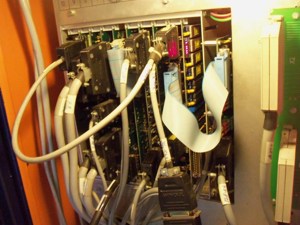

Chciałbym wykonać kopie zapasową danych PLC i maszynowych obrabiarki jak w temacie. Spodziewam się kłopotów, jesli wystąpi utrata tych danych spowodowana słabym podtrzymaniem pamięci EPROM. Akumulator nie był wymieniany co najmniej 5 lat.
Czy ktos mógłby przedstawić procedurę wykonania takiej kopi bezpieczeństwa oraz ponownego wgrania przez złącze RS232? Domyślam się że potrzebne jest jakieś hasło serwisowe w menu DIAGNOSE.
Druga sprawa to wymiana samej baterii, która jest przylutowana - Jak wygląda sposób wymiany?
pozdrawiam
Artur

Post napisał: 251mz » 11 kwie 2015, 19:40
abitech pisze:Druga sprawa to wymiana samej baterii, która jest przylutowana - Jak wygląda sposób wymiany?
Najpierw podlutuj nową na przewodach a potem odlutuj starą...
Nie powinno być kłopotów wtedy...

Post napisał: dance1 » 11 kwie 2015, 20:09
maszyna na zasilaniu, wylutuj starą, wlutuj nową. Problemów nie będzie.

Wydaje mi się, że pierwsza propozycja od 2451mz może być trafniejsza, gdyż karta z baterią jest dość szczelnie zabudowana na płycie głównej. Pozostałe karty od sterowania uniemożliwiają fizycznie dostęp aby wykonać podmianę podchodząc z lutownicą. Jedyne wyjście wyjąć kartę. Na dodanym zdjęciu to ta pierwsza od prawej z zapalonymi diodkami.
Tak czy siak dzięki za obie podpowiedzi.
Trochę ryzykowna operacja. Może jednak uda mi się zrobić backup systemu, jesli ktoś z szanownych forumowiczów zdradzi jak się za to zabrać.
pozdrawiam
Artur

Post napisał: dance1 » 12 kwie 2015, 15:41
trochę ciasno, pewny jesteś że to właściwa bateria? Widziałem że na cnc zone także cisza.
