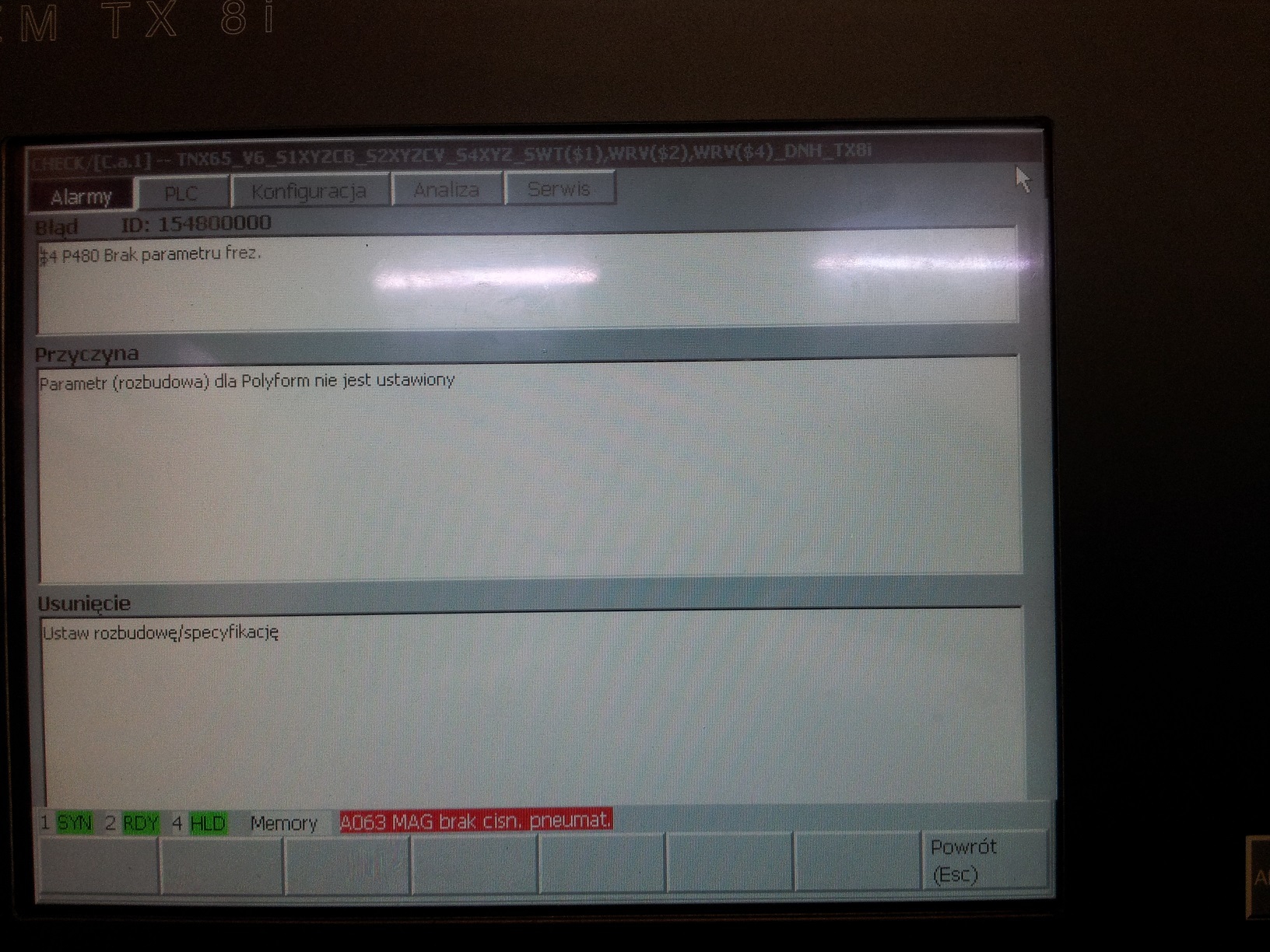

Witam, programując maszynę Traub tnx 80/65 napotkałem problem związany z funkcją frezowania. Mianowicie wyskakuje mi błąd P480 Brak parametru freza i nie mam pojęcia gdzie ten parametr zmienić lub włączyć. Problem na panelu został opisany następująco: "Parametr (rozbudowa) dla Polyform nie jest ustawiony". Prosił bym o pomoc w ustaleniu gdzie tą funkcje mogę ustawić. Z góry dziękuje za pomoc.

Wklej program to wtedy pomyślimy w czym może być problem.. może frezujesz z korekcją promienia i nie opisałeś narzędzia??? Daj program i napisz co chcesz frezować..

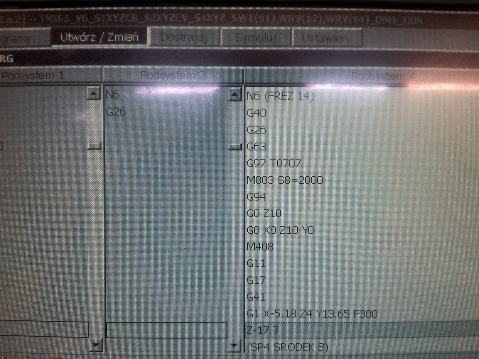

Dziękuje za zainteresowanie tematem na pierwszym zdjęciu błąd. Na drugim początek programu (frezowanie czołowe wałka), operacja zatrzymuje się na G10

Jeszcze bym potrzebował rysunek detalu.. - czy musisz mieć X na minus??
Spróbuj sobie najpierw wjechać na pozycje w zecie i później dopiero włączyć korekcję promienia.. g41.. i zrobić frezowanie.. i musisz dobrze opisać narzędzia w danych narzędziowych..
