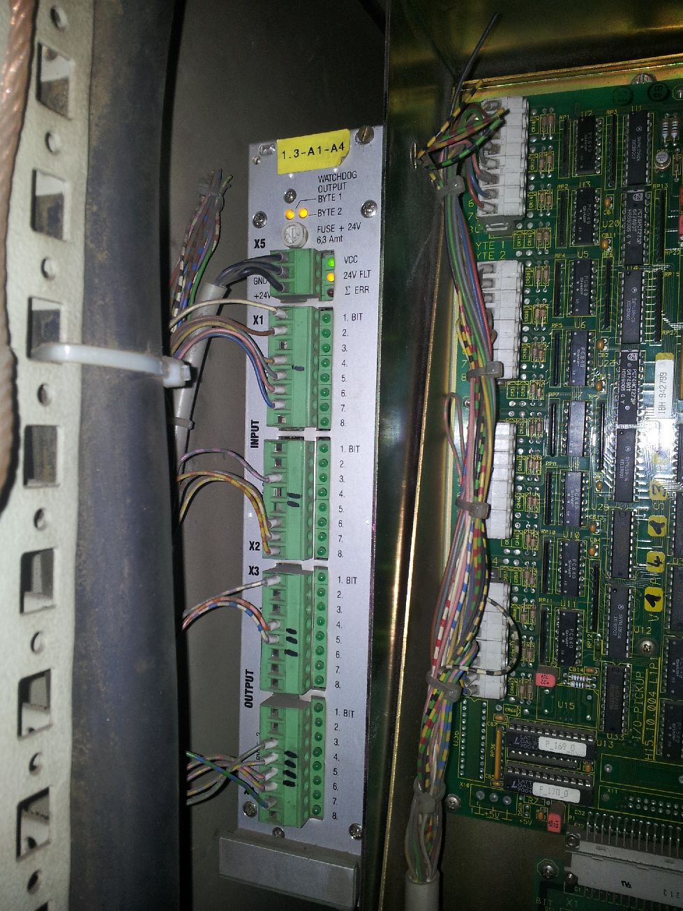

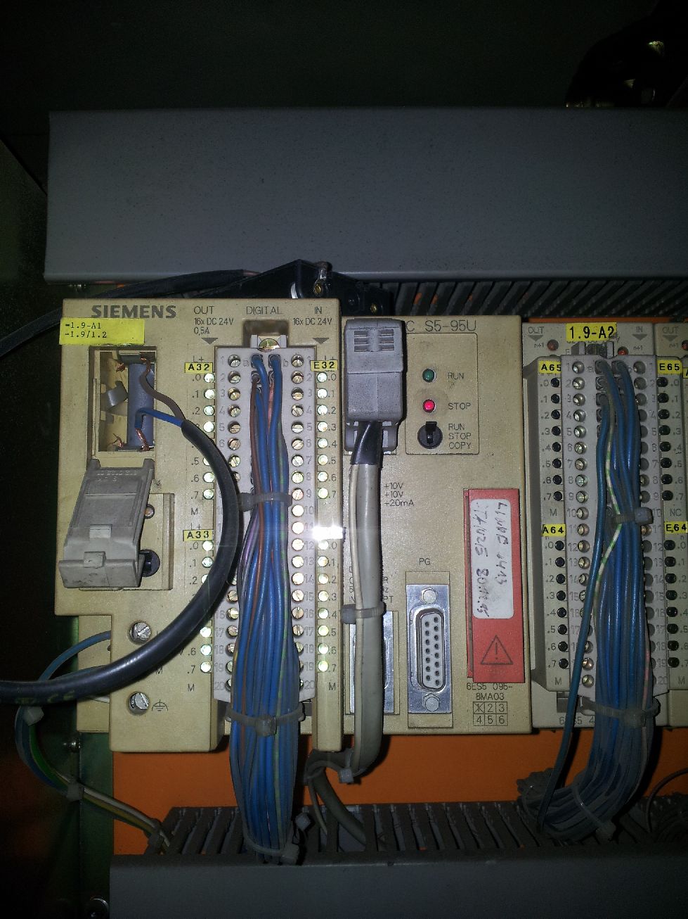

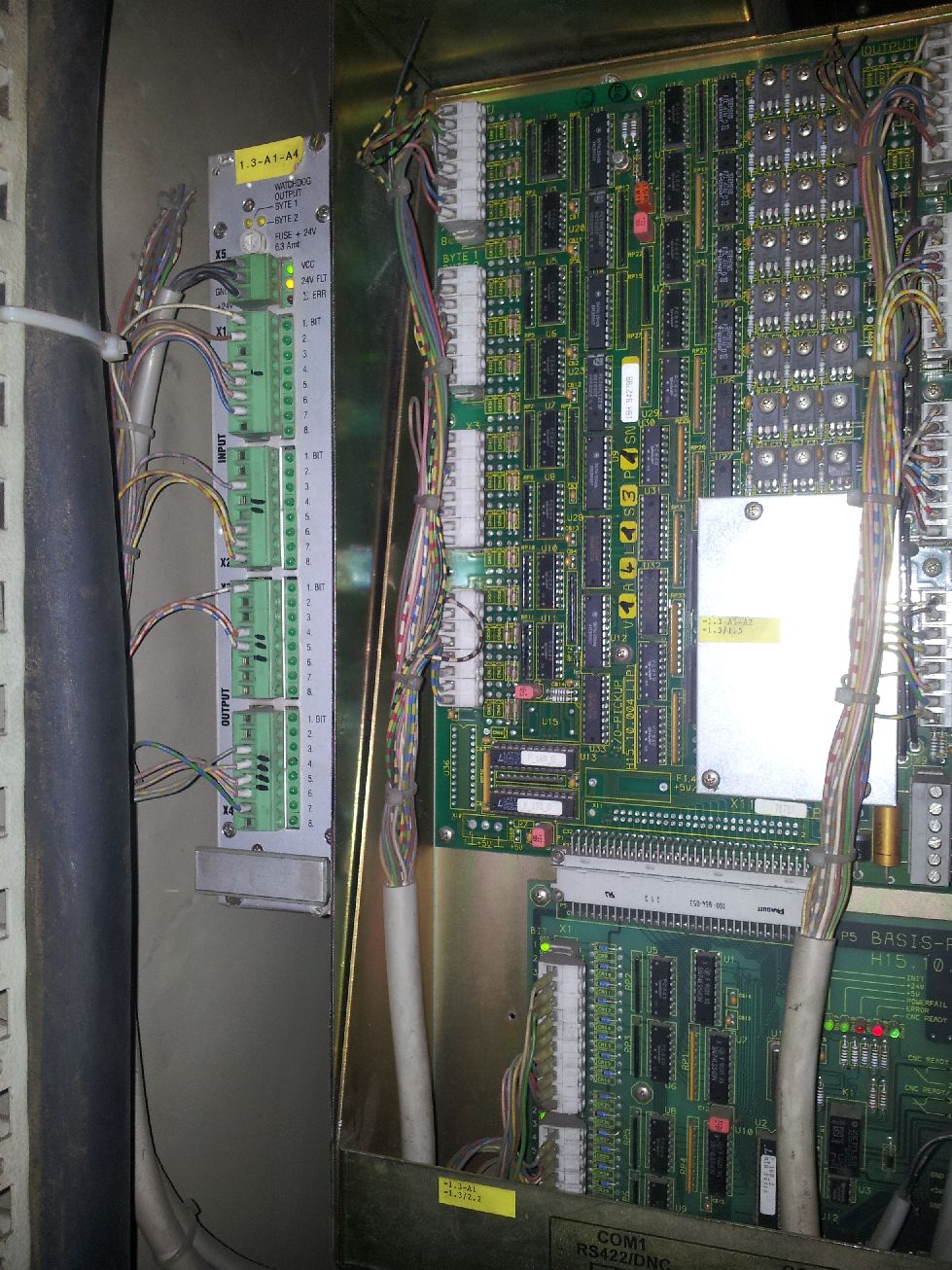

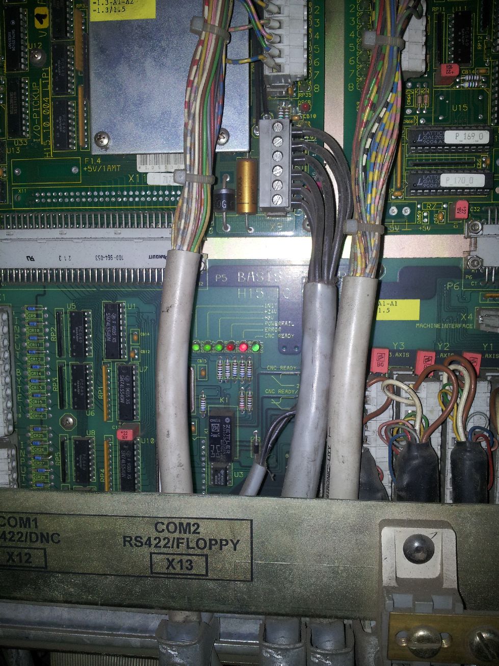

Drugi problem jest bardziej bieżący, ponieważ maszyna stanęła a jest pilnie potrzebna, wczoraj podczas ładowania systemu (win95) jak tylko załączy się sterownik w szafie obok pc, podniósł się stół pneumatyczny i nie chce opaść, nie da się również opuścić go za pomocą przełączników na konsoli sterującej, na resztę przełączników jak łapy czy odblokowanie rewolwera też brak reakcji jedynie w szafie sterującej, a dokładniej na płycie głównej komputera migają odpowiednie diody, w programie też te sygnały są odbierane.
Nie jest to wina zablokowanego włącznika ponieważ na niego też jest reakcja w systemie i na płycie głównej pc w szafie.
Program nie pokazuje też żadnych błędów(gdzie zawsze informował o wyłączonym silniku czy niewyzerowanym stole), da się włączyć zabezpieczenia/barierę, hydraulika niestety nie rusza. Kolejną wskazówką może być to że w chwili resetowania błędów/komunikatów (skrót ctrl+reset) opada część stołu wyrzucającego elementy (na siłowniku pneumatycznym), otwiera się zawór.
Zdjęcia znajdują się pod linkiem, dokładniejsze/więcej mogę wysłać w każdej chwili.
Jeśli podejrzewacie jakiś element/część proszę pisać, sprawdzę wszystko co zaproponujecie. Z góry dzięki za pomoc. Wybaczcie długi opis.
Jak na razie podejrzewam brak/uszkodzona komunikacja między komputerem a sterownikiem, część diod na sterowniku obok pc się nie świeci, brak wyświetlanych błędów. Jak to sprawdzić?
