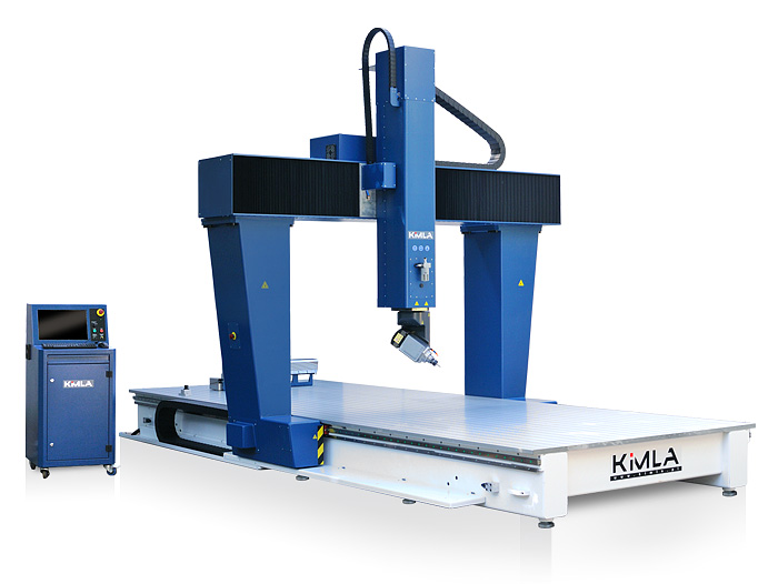

Na pięcioosiowej maszynie raczej nikt z ręki programów nie pisze.
Firma Kimla poleca i oferuje oprogramowanie Edgecam i Solidworks do swoich maszyn pięcioosiowych.
Jednak klienci używają do sterowania z powodzeniem również Surfcama i NX-cama.
A oto najnowsza wersja frezarki bramowej która oprócz żywic drewna i tworzyw umożliwia obróbkę aluminium.
Zakresy ruchów osi 2000x6000x1000 waga 12 ton wrzeciono 12kW HSK63

Szanowny Kolego,
Słowo "raczej" nie znalazło się w mojej wypowiedzi przypadkowo.
Oczywiście, że można pisać z ręki program na każdą maszynę, tylko w ilu przypadkach to ma sens?
Inwestorowi kupującemu taką maszynę za spore pieniądze zależy na wydajności a nie kupuje się takich maszyn tylko po to aby wycinać proste kształty.
Używanie CAM-a jest po prostu tańsze ze względu na koszty czasu pracy i straty wynikające z niepracowania maszyny która ciągle czeka aby ktoś coś napisał "z ręki"
Ale dla takich firm, które nie chcą używać CAM-a, firma Kimla umożliwiła w swoim systemie sterowania skanowanie pięcioosiowe konturów sądą dotykową do późniejszego wykorzystania podczas obcinania i wycinaniu w elementach termoformowanych czy laminowanych.
ścieżka przygotowana bez CAM-a i jakiegokolwiek pisania "z ręki":
http://kimla.pl/mov-44-5D--obcinanie-po ... mowaniu-/1
