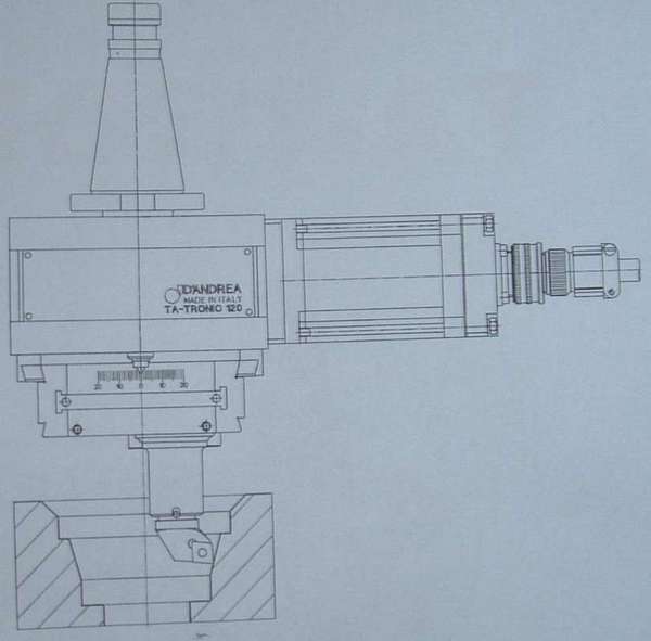

Witam Panów po długim czasie nie obecności :mrgreen:
Moją nie obecność usprawiedliwiam tym iż lekko awansowałem i troszkę przybyło mi obowiązków :wink:
Ale już jestem i mam dla Panów :grin:

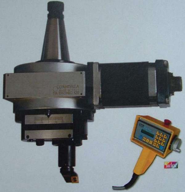

Ciekawostkę w postaci profesjonalnych narzędzi znanej firmy która w tym roku postanowiła użyć do swoich narzędzi silników krokowych
Co koledzy o tym myślą :?: :?:

interesujace, tylko ciekawe jak dokladnie wytacza te stozkowe otwory...

Jeśli chodzi o zastosowanie do stożków to na pewno nie jest tak dokładna jak szuflada
przeznaczenie tego narzędzia widać na rys po prostu jakieś fazy i cylindry
Poprzednia wersja tego wytaczadła była taka że zamiast tego silnika było pokrętło i osłona na rękę

wiec poprzednia wersja pozwolila w zasadzie tylko ustawic srednice, bo wytaczac stozek krecac reka to tak jak na tokarce toczyc stozek krecac pokretlami. wiadomo ze nic nadzwyczajnego nie wyjdzie nizaleznie od tego jaka pewna reka.
z silnikiem to jeszcze nie widzialem. masz moze jakies namiary na strone z filmikiem?

no to nie jest tak dokaldnie. wytaczadla z przekladnia planetarna ktorych (zwykle sie uzywa do planowania powierzchni wokol otworow) maja stala wartosc promieniowego przesuniecia nozyka przypadajaca na jeden obrot. jesli facet zablokuje uchwyt wytaczadla i wlaczy stale obroty i staly posow to stozek wychodzi sam z siebie. sztuka polega na tym, aby tak zgrac posow z obrotami aby uzyskac zadany kat, co moze byc niemozliwe w wypadku braku plynnej regulacji predkosci wrzeciona lub predkosci jego posuwu.

Często też używany do zabieleń czoła od przodu i z tyłu
np. takie różnice średnic otwór Φ 20 a zabielenie Φ100
