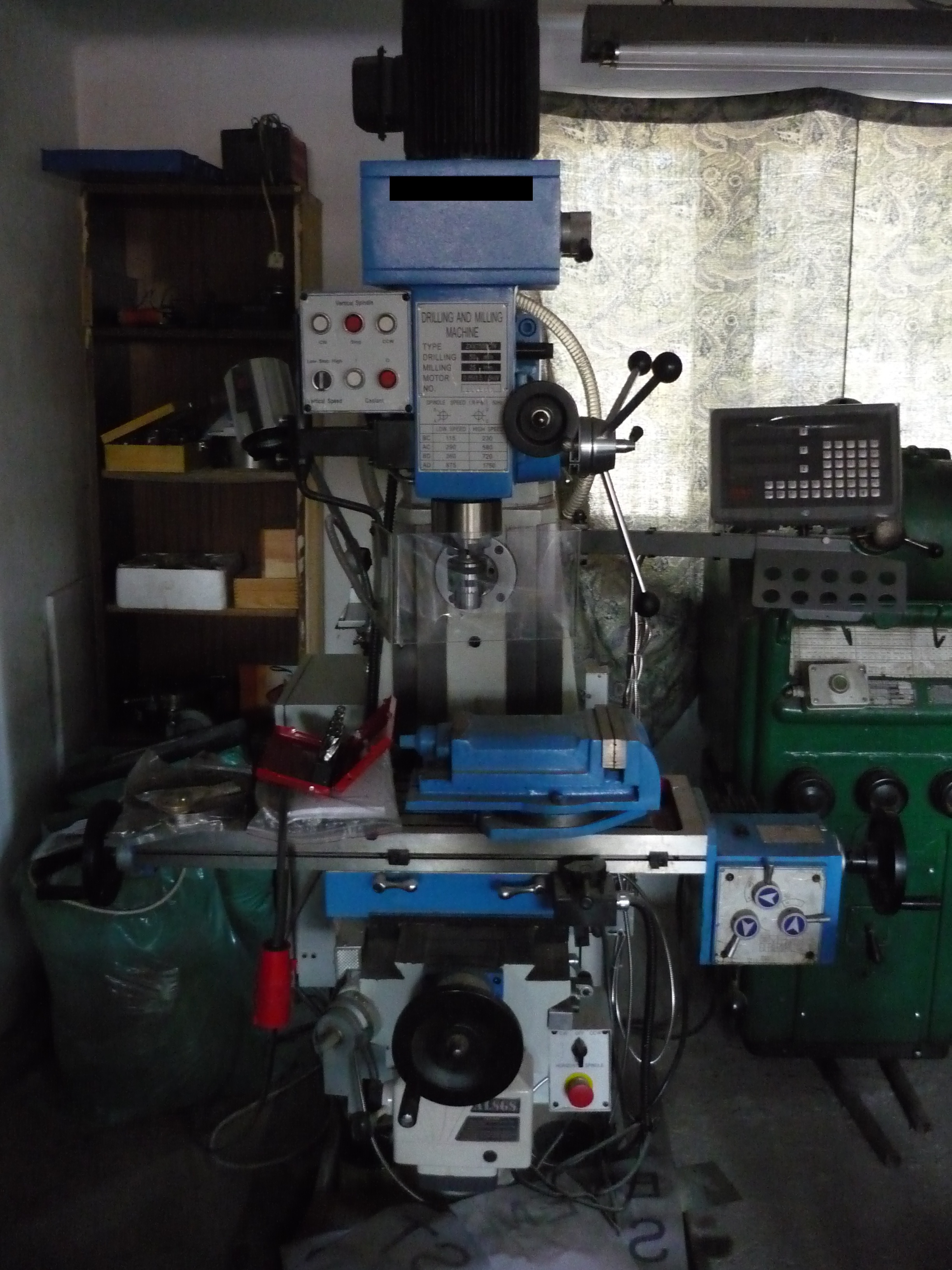

Zefirek
Posty: 2
Rejestracja: 16 mar 2010, 08:44
Lokalizacja: Podkarpackie
Post napisał: Zefirek » 04 gru 2012, 18:30
Mam podobną ZX7550CW już 3 rok.
Oczywiście producent Chiny. :wink:
Na moje potrzeby wystarcza.
Różnica moja miałaa na wrzecionie pionowym stożek morsa 4 a model XX ma ISO40,
wymieniłem wrzeciono na ISO40.
Co do frezowania, zakładam głowice 160 i frezuje to to stal, aluminium,
oczywiście do 1mm powyżej drgania.
Ktoś wyżej pytał czy frezem 16 można 4 mm,
Oczywiście tak nawet 25 mm na raz idzie pięknie, chłodzenie jest.
Silnik 1.5 kw.
Posów u mnie tylko poprzeczny na falowniku z przyśpieszonym,
zdaje egzamin.
Cena 10,500 z vatem
