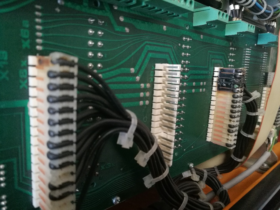

Posiadam tokarkę EMCO COMPACT6 CNC i dzisiaj w przerwie pomiędzy robotami coś się "spaliło" w tokarce i nie działa oś Z.
Piszę specjalnie spaliło bo czuć było od tokarki, że coś się przepaliło. Podmieniłem karty od osi i nic Z ani drgnie.
Na karcie od osi Z pali się czerwona lampka oznaczona jako L14 jest to druga od góry.
Proszę o pomoc co może być uszkodzone może ktoś się spotkał z taką usterką ?

Skoro po zamianie sterowników nie działa ( i z tego co pamiętam sygnalizacja wskazuje na zwarcie w silniku) to musi być cos dalej w stronę silnika. Jest o tyle dobrze, ze silniki są podłączone bezposrednio do sterowników, tylko przy pomocy ścieżek na płycie sterowania i kabli. Musisz zdjąć klawiaturę i pod spodem będzie przy każdym sterowniku 10 kabli do wspólnego hartinga, a dalej do silników. Pewnie coś się przypaliło na płycie, chyba że po latach intensywnego (haha) użytkowania silniki padają. Jak to te same berger-lahr, to mam zapas 3 razem ze sterownikami zresztą.

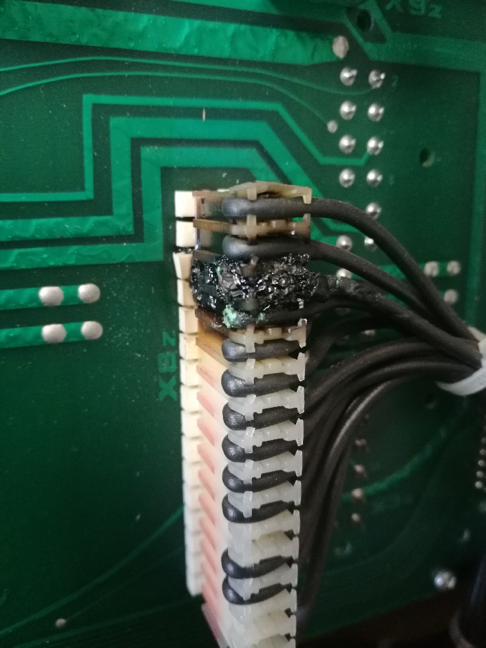

Usterka znaleziona wypaliło się gniazdo od wiązki co idzie zapewne do silnika osi Z. Widzę że i i wiązka od osi X również nieco się przegrzała to chyba również trzeba będzie ją sprawdzić.

Czy jest możliwe, że silnik padł i spowodował wypalenie gniazda ?
Bo zastanawiam się czy silnik również trzeba oddać to sprawdzenia.

widzę, ze masz nowszą wersję. zwróć uwagę, że to jest wtyczka. Spróbuj zdjąć i zastąpić czymś podobnym, albo nawet polutować kable do niej i będziesz miał spokój. to się przegrzało, bo tam idzie trochę prądu, a przez to, ze polepszyli i dali rozłączane śniedzieje (w starszych te kable były przylutowane na stałe)
Możesz wtyczkę przeciąć i zostawić ją w tej części dolnej po pustym pinie - to jest do krańcówek a te 10 od silnika polutować. miejsca tam jest aż nadto, a szpilki wielkie że hoho, więc to nic trudnego.
