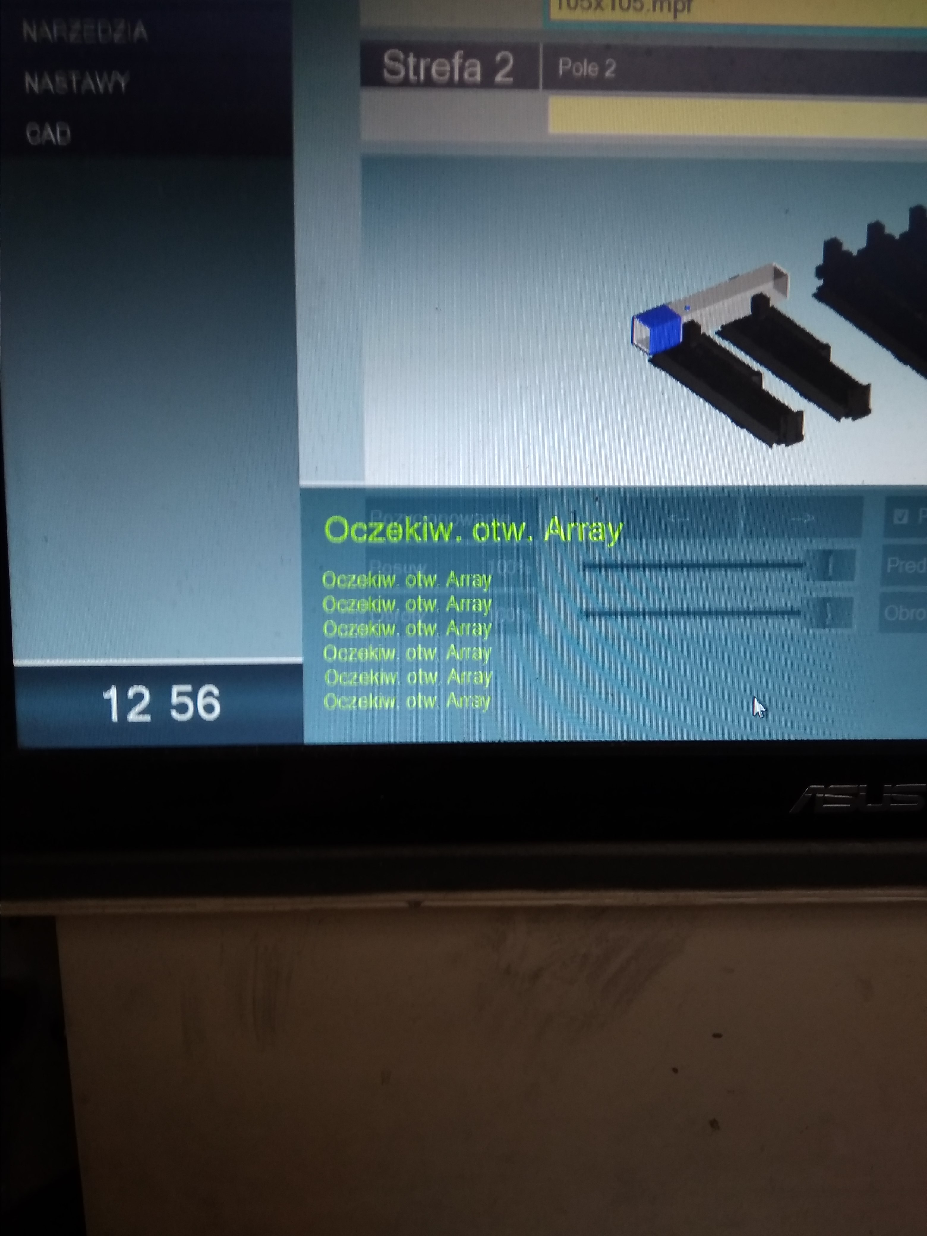

Dzień dobry. Proszę o pomoc w sprawie maszyny cnc mecal 302 do aluminium albo może ktoś miał podobny problem na innych maszynach związany z magazynem, a konkretnie z odbieraniem narzędzi.
Problem polega na tym, że podczas pracy, maszyna pobiera odpowiednie narzędzie, pracuje, później odkłada go z powrotem do magazynu i magazyn przekręca się, żeby podstawić drugie narzędzie do odbioru, po tym, jak się magazyn ustawił się w otpowiednią pozycje, maszyna nie pobera to narzedzie a w komunikacie wyskakuje nastepujacy teks: "oczekiw.otw.Array". Rodzaj narzędzia i miejsce niema żadnego wpływu na ten komunikat. po prostu zawsze nie warzne, w jakiej kolejności przy drugiej obróbce frezowania, maszyna nie chce wziąć narzędzie z magazynu.

Być może brakuje mu sygnału potwierdzającego otwarcie osłony magazynu (jeśli takowa istnieje). Proponuję sprawdzić czujniki tej osłony.

Tak i było, wymieniłem czujnik na inny i wszystko działa dziękuje za odpowiedż
