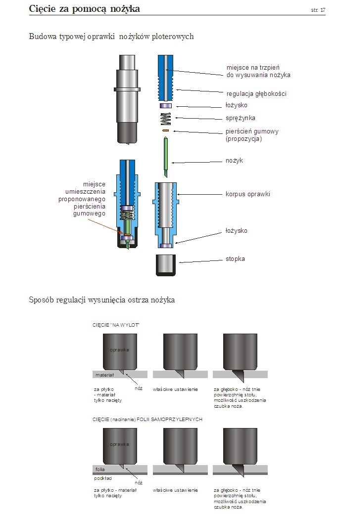

Właśnie o prostotę tu chodzi.
Co ważniejsze - rozwiązanie sprawdzone w tysiącach grawerek.

Napęd osi "Z" jest połączony z wrzecionem grawerskim za pośrednictwem
sprężyny z regulacją a wrzeciono grawerskie jest zamocowane suwliwie.
Zamieszam jeszcze rysunek z instrukcji obsługi moich ploterów tnących.
(dotyczy cięcia nożykiem, ale chodzi o zasadę:
oprawka to wrzeciono, nożyk - frez grawerski, stopka... to stopka)
