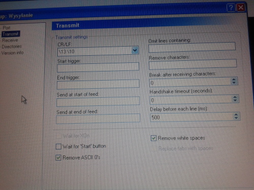

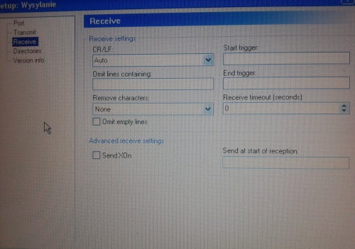

Ten komunikat sugeruje że chodzi o handshake programowy. Wg translatora to "brak znaku DC2 w odpowiedzi na DC1" Spróbuj najpierw ustawić "Flow Control" na Xon/Xoff lub software, spróbuj z tymi znakami Xo/Xoff co masz wpisane jak nie pomoże to wpisz Xoff \18 (DC2) : http://www.ascii-code.com/Maq pisze: po pierwszych próbach wyskoczył komunikat błędu "kein DC2 innerhalb T4 nach DC1".
