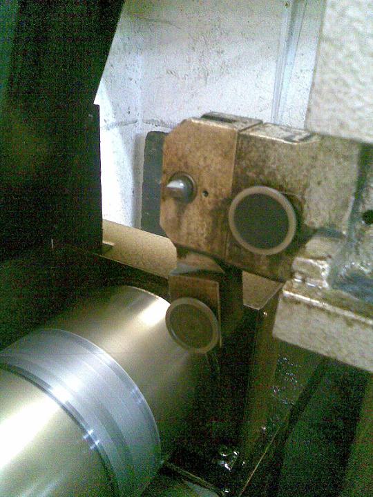

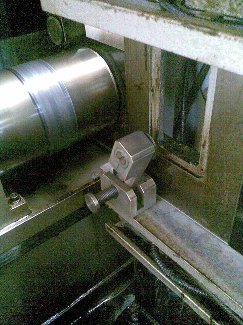

qqaz moglbys zamiescic fotke tych napinaczy ?

Ten naprężacz drutu, bardzo ciekawa sprawa. Zauważyłem włąsnie czasami iskrzenie na jednej z wkładek widiowych, nie przypuszczałbym że jest to skutek złego kontaktu. Z czego ten naprężacz ma kolega wykonany, jakiś ślizgowy czy może rolka?
