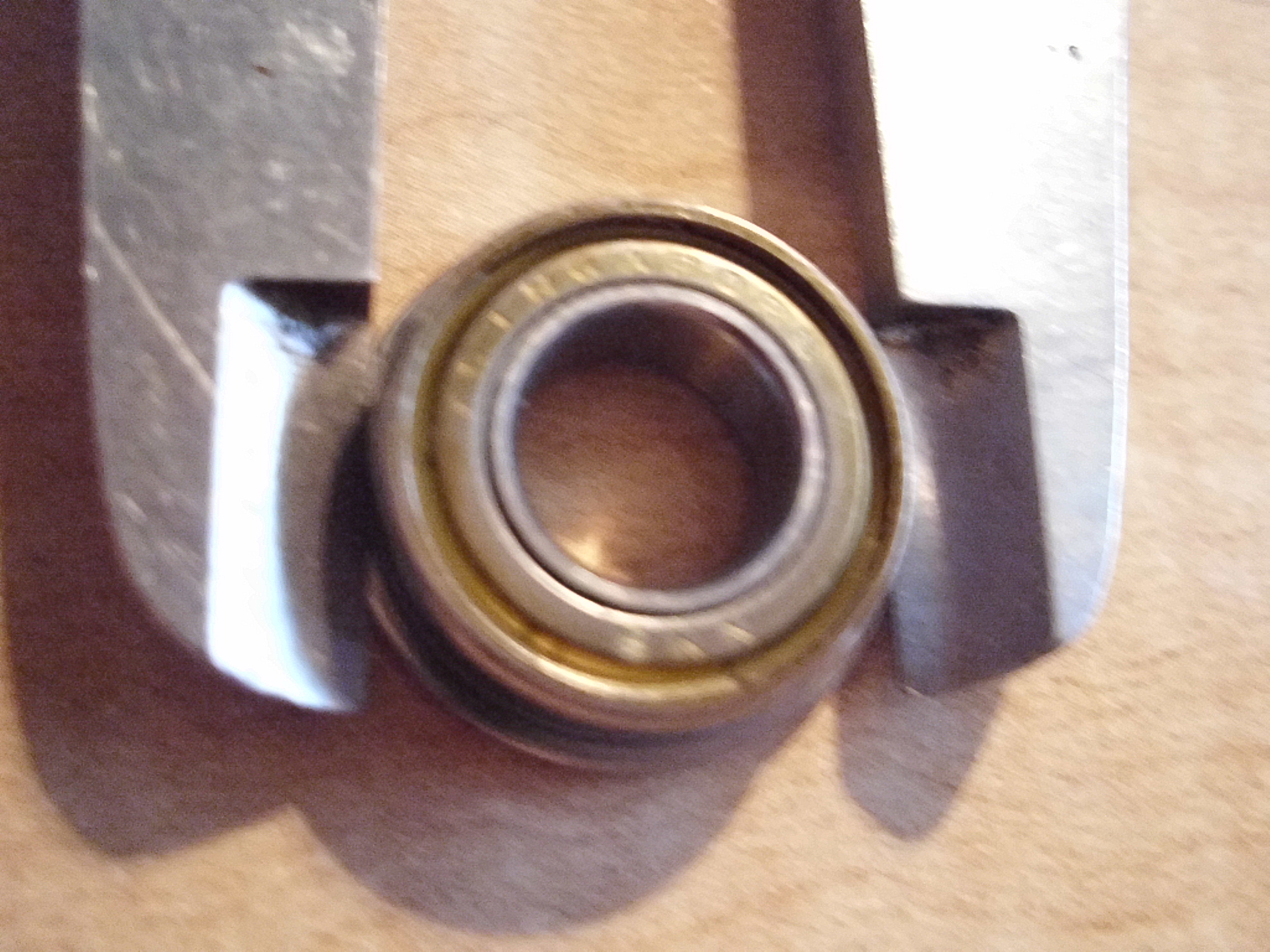

Ja też zadzwoniłem do nich, tak z ciekawości i koleś doznał de'javu :shock:
Odpowiedział że nikt nie produkuje łożysk krytych o szerokości poniżej 5mm!!! :shock:
Pogrzebałem w gratach i też doznałem... 8x16x4 + 1mm kołnierz :evil: Obrazek
...może to jest rozwiązanie dla kolegi łożysko kryte z flanszą? bardzo popularne i nie drogie.
Wcisnąc łożysko od strony gdzie nie ma zębatki.
Ten model jak widzę to fabryka, nic prostrzego napisać do producenta o oryginalne łożyska :mrgreen: :mrgreen: :mrgreen:

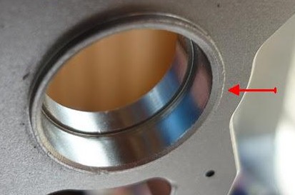

Czekam na info od kumpla , który ma tokarkę i może mi pogłębi ten frez... , żeby łożysko dalej o te 2 mm wchodziło . :)
Nie wiecie ile sobie liczą zakłady tokarskie za coś takiego ?

Nie prościej by Ci było skasować ten kołnierz pilniczkiem i wkleić normalne łożysko z flanszą j/w. w to miejsce.
Prosto bez kombinacji :evil:
Nie wiem który z Was jest większym magikiem :cool: Ty :mrgreen:, który lubisz sobie mocno komplikować życie, czy Twój kolega z tokarką, który zamocuje taki detal w tokarce osiowo żeby przetoczyć gniazdo pod szersze łożysko.
Powodzenia.... :wink:
Średnio roboczo godzina operatora i maszyny ( tokarki) to 50-100 zł
[ Dodano: 2011-02-12, 19:40 ]
I po chcesz pogłębiać gniazdo o 2mm???, skoro możesz zastosować łożysko szersze od oryginalnego tylko o 1mm???

to jest jedna ze stron mocowania dyferencjału centralnego . tam wchodzi łożysko.
Jako , że zrobiłem konwersje spalinówki na elektryka i konwersja nie jest taka jak powinna bo dyferencjał mi rozpiera wieżyczki \ / to muszę pogłębić miejsce gdzie wchodzi łożysko aby weszło głębiej . dzięki temu wieżyczki w których siedzi dyfer nie będą rozpychane \ / tylko będą prosto | |
tak to wygląda :
od środka wchodzą łożyska w te wieżyczki (jedna z wieżyczek jest połączona z mocowaniem silnika)
Dlaczego o 2 mm ? dlatego , że nie jestem pewien czy 1 mm to nie za mało . Gdybym pogłębił miejsce o 2mm i coś by nie pasowało to mam specjalne podkładki , które zniwelowały by problem :)
