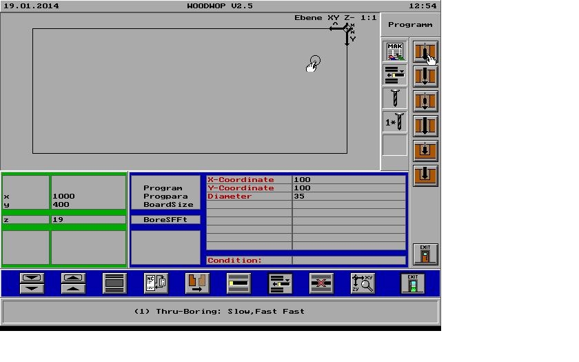

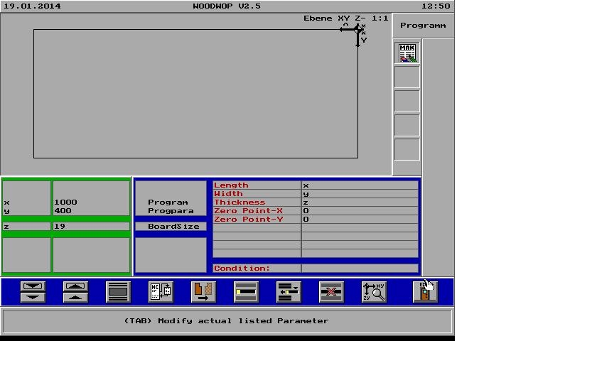

Czy ktoś mógłby wytłumaczyć mi jak zastosować wiercenia w woodwop v 2.5.
Program Woodwop v 2.5 http://chomikuj.pl/rafaljarza/Woodwop+v+2.5.
Pozdrawiam.
Pozdrawiam.

ustawiam jaki ma być element gotowy.
zanaczam wiercenie przelotowe i za bardzo nie wiem co dalej.
Przy frezowaniach z którymi przeważnie pracuje a jest to frezowanie gdzie frez pracuje po punktach start koniec, które wcześniej wyznaczam jest możliwość wybrania narzędzia.
Więc jak to się odbywa przy wierceniu. wertuje ten program ale nie mogę nic zrobić.
Print frezowania na chomiku w folderze screen bo nie mogę go tu dodać. Cały czas pisze ze plik nie może być dodany. print pod nazwa frezowanie.
I tak jak widać na screenie frezowania T_Funktion to wybór frezu z magazynku. Nie wiem jak to wygląda w innych maszynach ale u mnie frezy są od -11 do -16.
rpm to prędkość.
Feed speed (m) to prędkość posuwu
lh:1 rh:2- strona z której ma iść frez. prawa czy lewa strona linii.
rpm to prędkość.

Proste
Od wierceń przelotowych masz cztery pierwsze ikonki.
1 wolne wejście wyjście szybkie
2 szybko wolno
3 wolno szybko wolno i z tego najlepiej korzystać
4 tylko szybko
Określasz punk wiercenia.Nie określasz numeru narzędzia tylko średnicę resztę załatwi komputer sam dobierze wiertła
Frezy mają numery -1 -2 jeżeli dobrze pamiętam. Zajrzyj do pliku narzędziowego
piła to chyba 40 i 41
2 szybko wolno
4 tylko szybko

Rozumiem. Wychodzi na to ze wszystko zależy od tego jak maszyna jest skonfigurowana. u mnie frezy z magazynka jak już wspominałem są od pod wartościami -11 do -16. czyli analogicznie pierwszy ( najdalej od tego przycisku co się otwiera magazynek) jest wpisany jako -11. Wiec kwestia tego ze nie chce wiercić będzie polegała na tym ze maszyna może mieć podane "złe" promienie narzędzi bo nie chciała mi zrobić otworu o średnicy 35mm. "Zły" promień w tym wypadku trzeba rozumieć chyba w taki sposób ze mam frez który mam do nawiertow pod zawias i ma oncoś około 35 mm średnicy. Czyli średnica 35 to promień równy 17.5mm wychodzi a jeśli frez/wiertło ma podany inny i nie ma czym go zastąpić to program wariuje i nie chce pracować. Bynajmniej ja to teraz tak rozumiem.
Dziękuje kolejny raz za dobra rade.
pozdrawiam.
