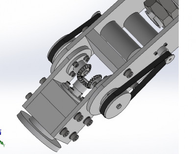

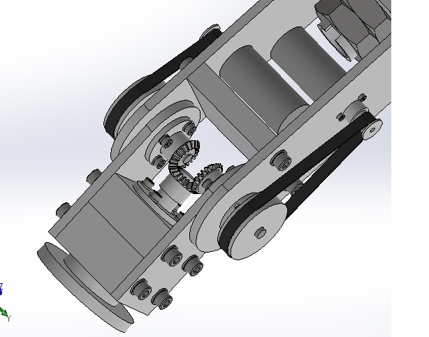

Post napisał: Roszek » 29 gru 2018, 18:56
Za jakiego powodu silniki są po obu stronach? przecież z jednej strony wystarczyłby

Post napisał: rdarek » 29 gru 2018, 19:20
Roszek pisze: ↑
29 gru 2018, 18:56
Nie znam się na tym ale na logikę z rysunku wynika, że realizują pochylenie i obrót całego ramienia.

Post napisał: ghostlpa » 30 gru 2018, 23:07
Jesli obie zebatki w poziome "stoją" czyli silniki dzialaja w tym samym kierunku obrotu tych zebatek: Ramię podnosi się lub przeciwnie - opuszcza. Kierunki obrotu zebatkami są przeciwne: mechanizm obraca podstawę ramienia.

Post napisał: k-m-r1 » 15 sty 2019, 21:46
Dodane 1 minuta 59 sekundy:
Dodane 3 minuty 35 sekundy:
Im dalej silnik tym większe obciążenie przekładni. Dlatego te ciężkie napędy montuje sie w miejscu"wygodnym" by nie przeciążać przekładni. Co ma wymierny wpływ na prędkość.

Post napisał: Blady » 15 sty 2019, 22:25
jak jeden silnik trzyma moment to drugi obraca obrotowe ramię. jak oba działają w tym samym kierunku ramię obrotowe na koncu stoi nieruchomo obracając kolejną oś. coś jak mechanizm różnicowy.
Edit muszą obracać się w przeciwne strony jednostajnie w sensie odwrotnie to co napisałem hehe
