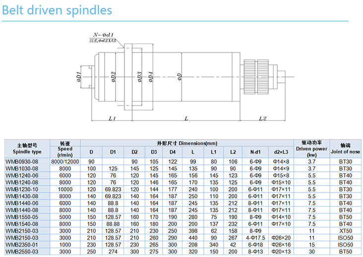

Generalnie mam w zakładzie bardzo dużo wiercenia kształtowników (maksymalna długość 4 metry). W związku z tym przymierzam się, bardzo powoli, do budowy wiertarki z łożem około 4 metry i jeżdżącą małą bramą z wrzecionem wiertarskim (z możliwością lekkiego frezowania). Maksymalne przesunięcie osi otworów względem zadanych współrzędnych - 0,1 mm byłoby super jak dla mnie.
Biorąc to pod uwagę, moje rozmyślania o maszynie rozpoczęły się od wrzeciona i teraz wybór kupne (wiem, że Ibermach sprzedaje całe moduły wrzecion) lub samodzielnie zaprojektowane i zlecone do obróbki. Uprzedzając uwagi o opłacalności wykonania jednostkowego wrzeciona - mogę wziąć pod uwagę wykonanie np. 4 naraz ponieważ przydadzą się do drobniejszych projektów (drobniejsza wiertarka kolumnowa typowo pod jakieś nasze elementy itp).
Natomiast do meritum... W przypadku kiedy miałbym sam zaprojektować wrzeciono (zakładając na potrzeby postu że nie będzie z tym problemu) to mam pytanie wynikające z faktu, że bardzo mało znam się na samej obróbce i jej możliwościach. Także pierwsze pytanie:
1 pytanie: Jakie bicie promieniowe standardowo mają w gnieździe ISO40 wrzeciona frezarskie średniej klasy frezarek.
2 pytanie: jakie maksymalne bicie ja mógłbym zadać wykonawcy wrzeciona (mowa o samym wałku i biciu gniazda ISO40 względem powierzchni pod łożyska), żeby realnie był w stanie to osiągnąć?
3 pytanie: Jaki mógłby być koszt wykonania wrzeciona (samego wałka) bądź też możliwe koszty w zależności od technologi (np. ze szlifowaniem lub bez)?

Rzeczywiście wykonanie raczej nie będzie opłacalne - znalazłem moduły wrzecion na alibaba.com i producent podaje bicie stożka wewnętrznego pod BT30 max 0,003mm, do tego wyważanie itp. Myślę, że wykonanie takiego wrzeciona mogłoby kosztować 2 razy więcej lub może nawet lepiej... pomijając kwestię projektowania a to też mogłoby różnie wyjść.
Znalazłem np wrzeciono takie jak poniżej, co prawda wolałbym gniazdo ISO40 natomiast cena tego wrzeciona, gabaryty wydają się bardzo korzystne (jest to generalnie pierwsze lepsze jakie w miarę mi "spasowało)
https://www.alibaba.com/product-detail/ ... 7.html?s=p
Ogólnie myślałem, żeby było zasilane pasem (jak silnik zacznie padać to prędzej sobie z tym poradzę) czy myślicie, że jednak lepiej elektrowrzeciono z pełnym układem już w środku?

Najważniejsze aby wiedzieć jaka będzie potrzebna moc i obroty wrzeciona.
Jeśli potrzebne są obroty poniżej 10 000 to wrzeciono z alibaby jak najbardziej. Jeśli jednak wyższe obroty to jedynym rozsądnym rozwiązaniem jest elektrowrzeciono.
Fakt, są elektrowrzeciona dużej mocy i obrotach poniżej 10 000 ale kosztują krocie.

Jeśli chodzi o moc to zakładam wiercenie wiertłami do fi26, sporadycznie do fi32.
Przy czym chciałbym, żeby moc wrzeciona pozwalała na wiercenie płaskowników ze stali S355 na dość podkręconych parametrach - na tyle na ile pozwala dobre wiertło HSSCO lub może też w takiej maszynie spróbowałbym z węglikiem.
Wiercenie takich płaskowników to już maksymalne wymogi mocy jeśli chodzi o wrzeciono ponieważ standardowo byłoby wiercenie kształtowników od 40x40 do 100x100 ze ściankami od 2mm do 4mm.
Wiadomo, że budując taką maszynę patrzy się trochę przyszłościowo także chciałbym żeby ta maszyna była w stanie też przefrezować w stali jakąś fasolkę tak jak napisał Yarec. Jednakże jeśli to wymaga nieporównywalnie wyższych parametrów wrzeciona to wtedy bym odpuścił bo temat frezowania na tej maszynie tak jak napisałem ma charakter przyszłościowy - "jak już robię"
Może np. patrząc na tabelkę, którą wrzucił Yarec, zastanowić się nad kupnem wrzeciona 5,5kW do obrotów 8000 i na początek podpiąć silnik 5,5kW 2800obr z przełożeniem 1:1 także miałby też dość dużą moc przy niższych obrotach.
A jak kiedyś trzeba by było zacząć frezować to można coś myślec nad silnikiem z wiekszą moca i przełożeniem na obroty.
Co o tym myślicie?
