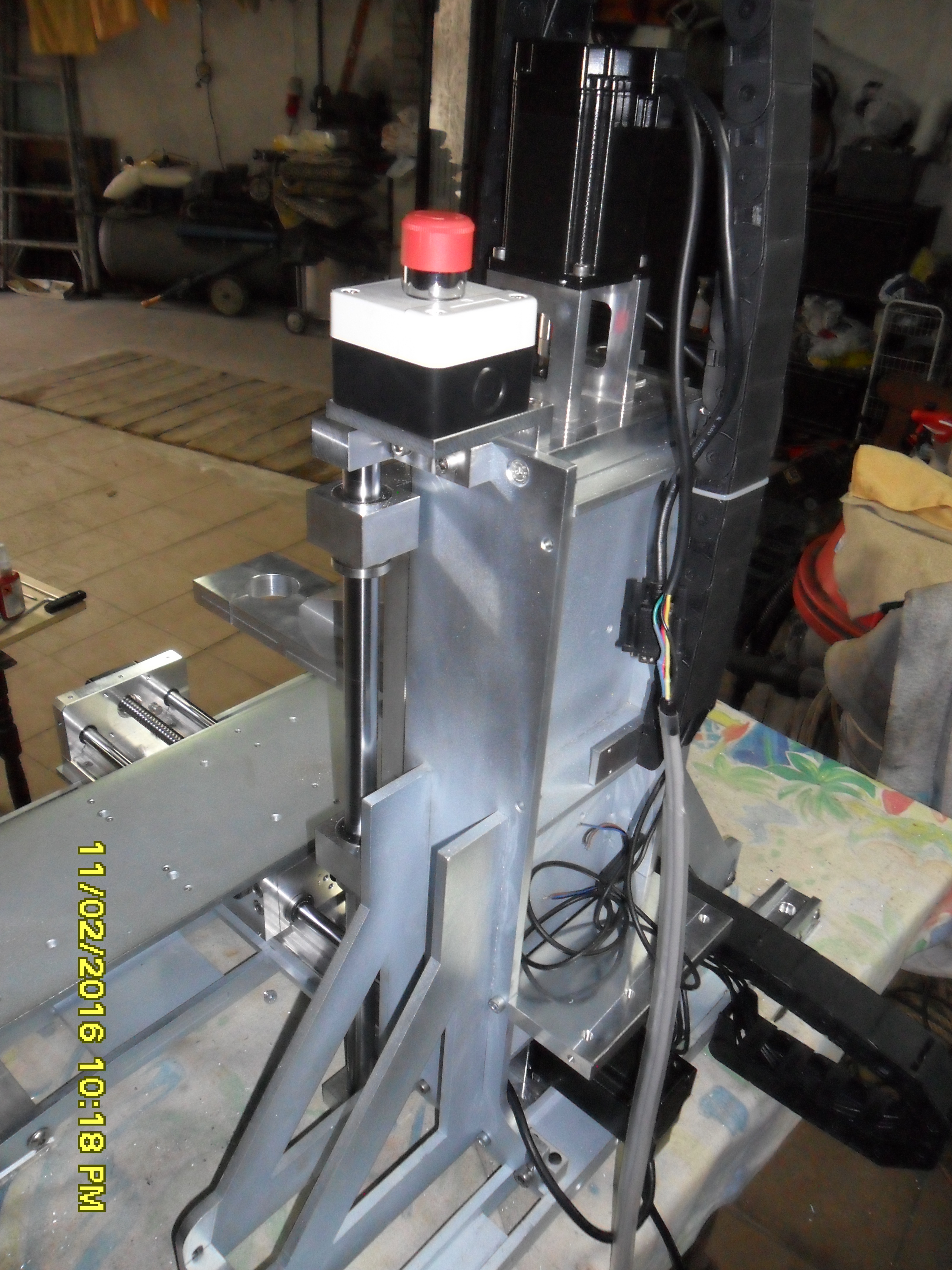

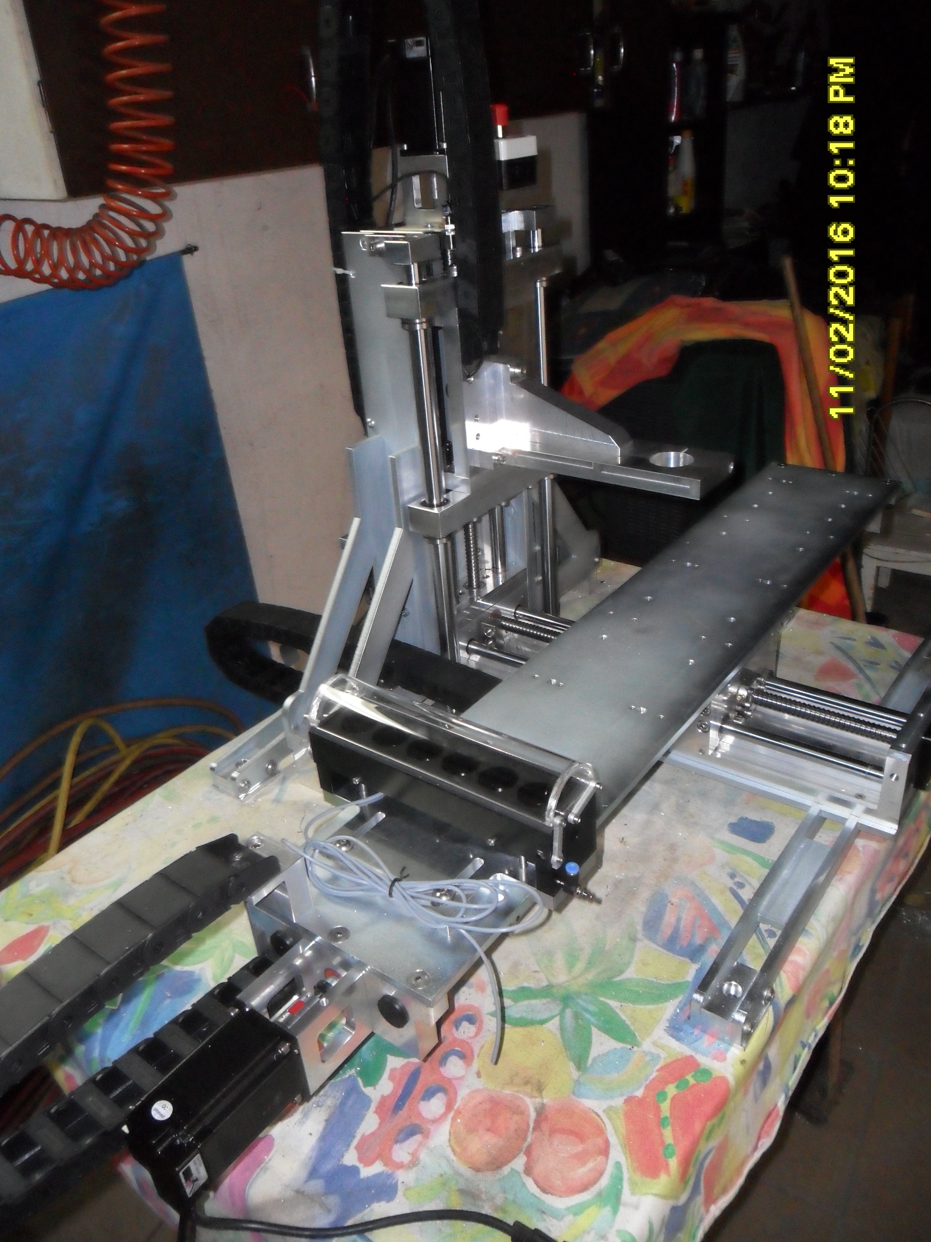

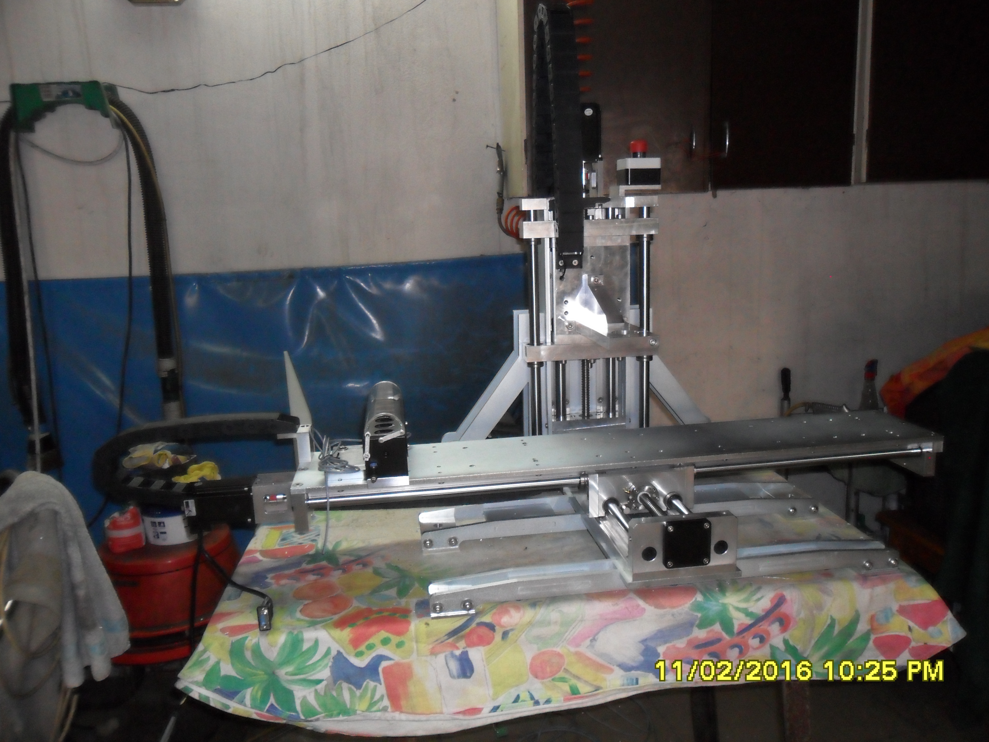

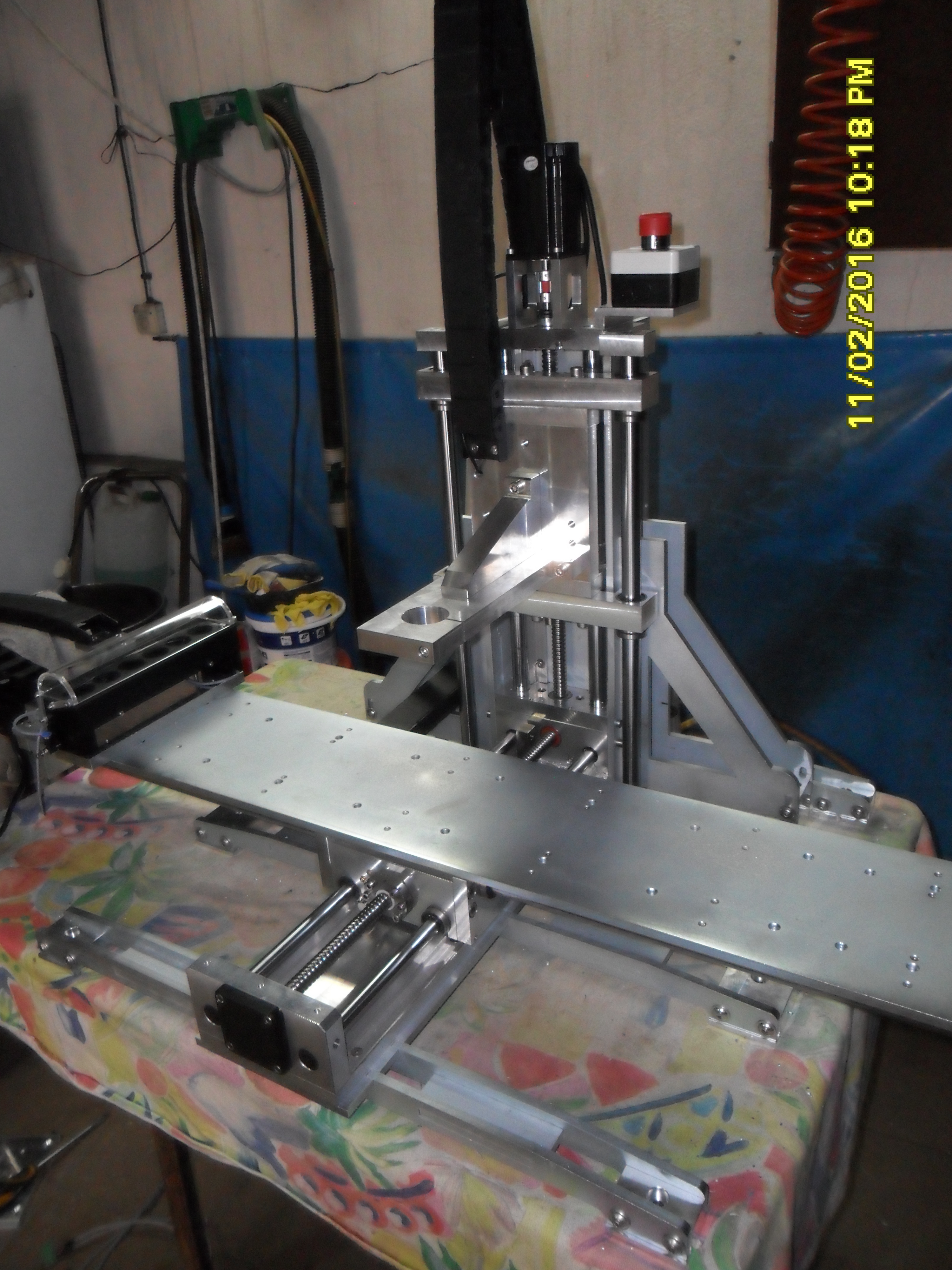

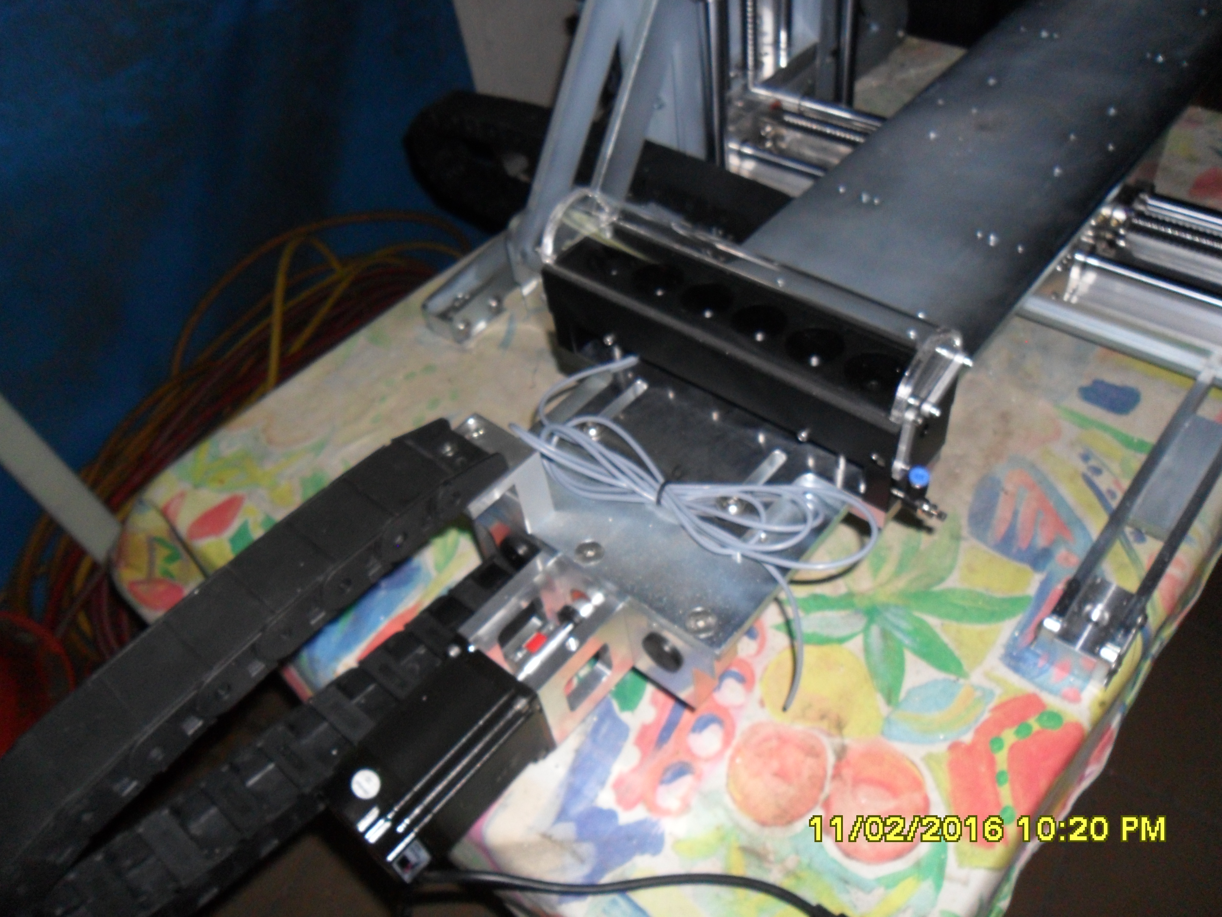

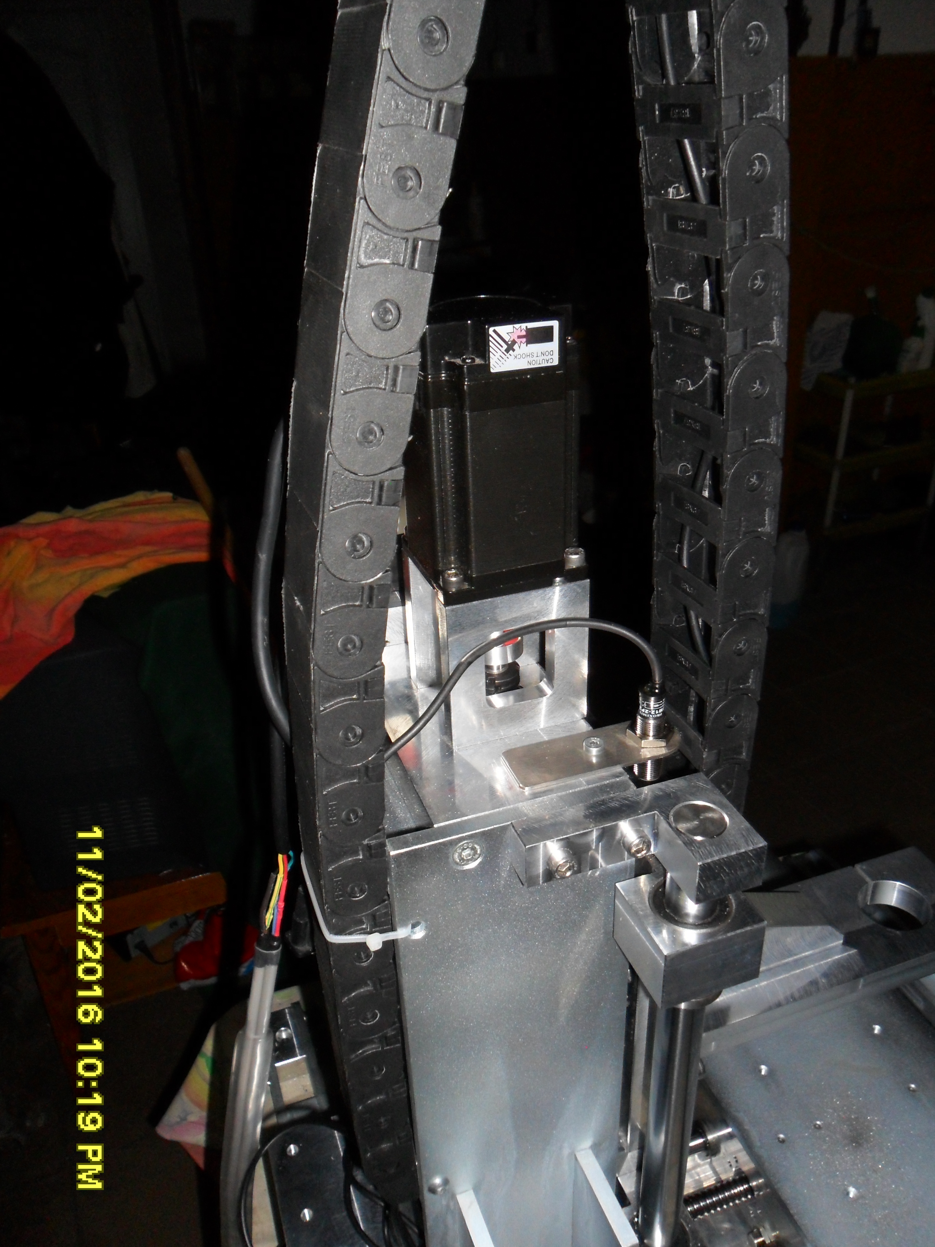

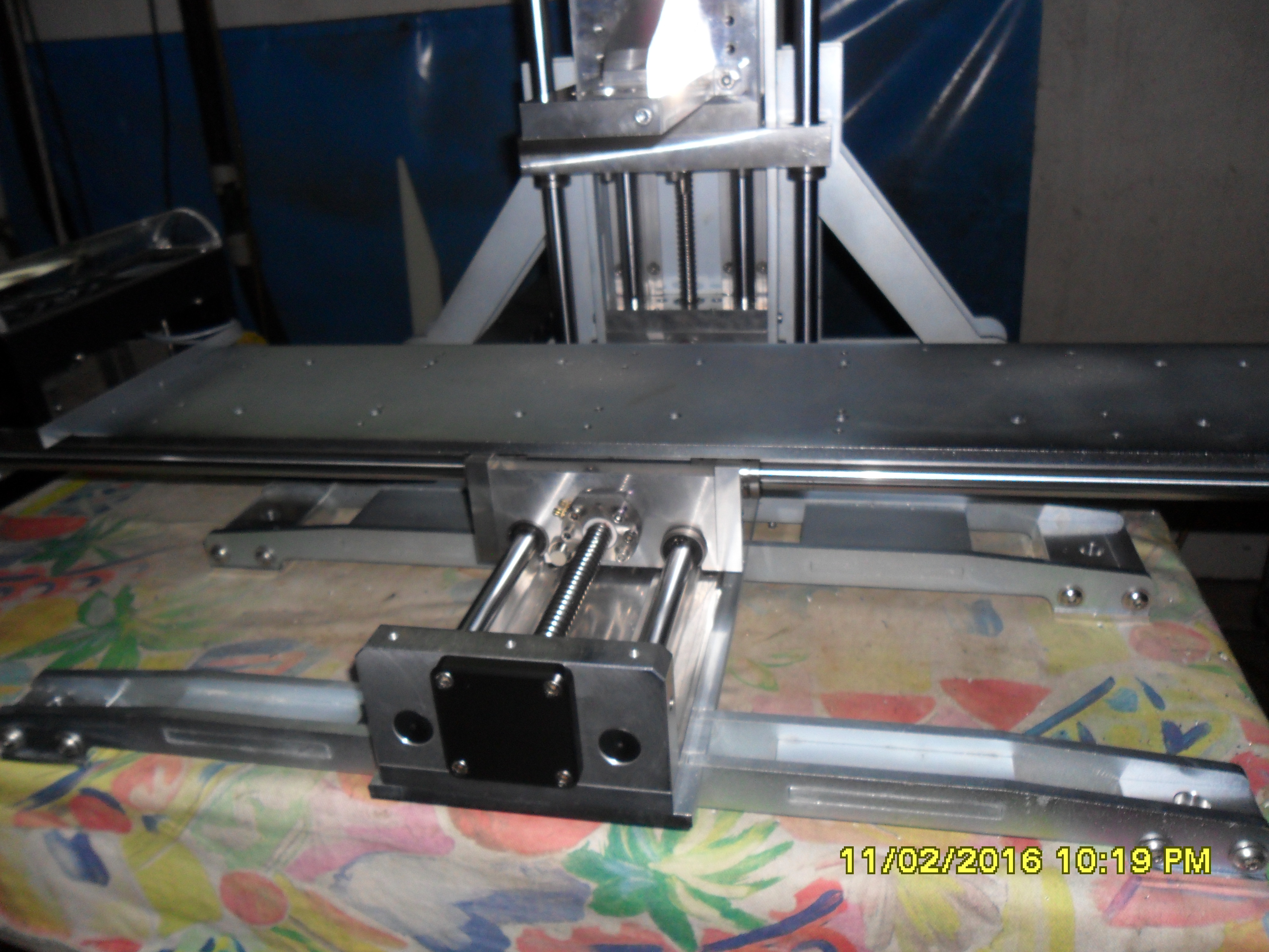

frezarka gotowa, konstrukcja stal + alu
pole robocze
X - 840
Y - 370
Z - 150

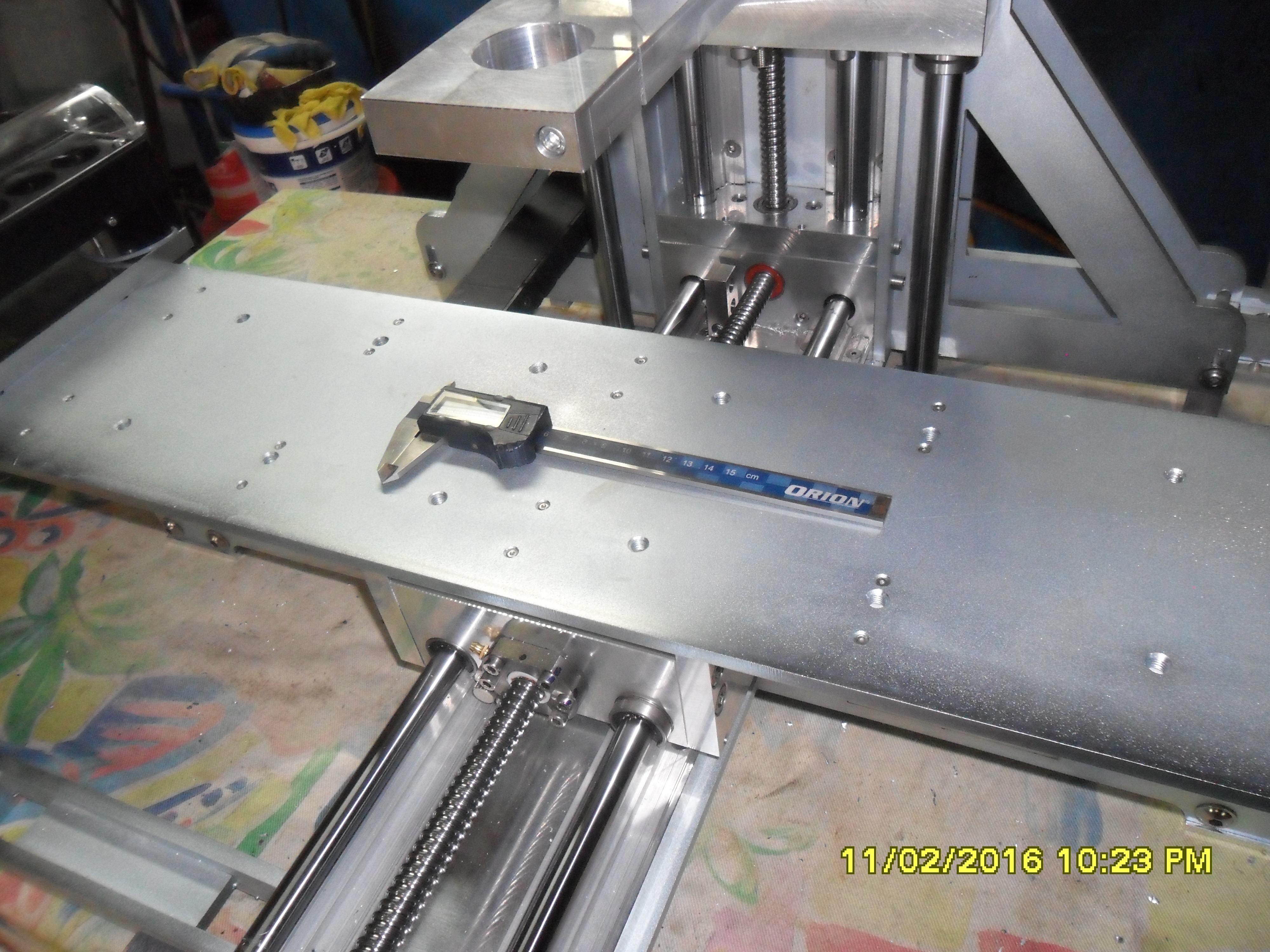

stół 1040 x 190

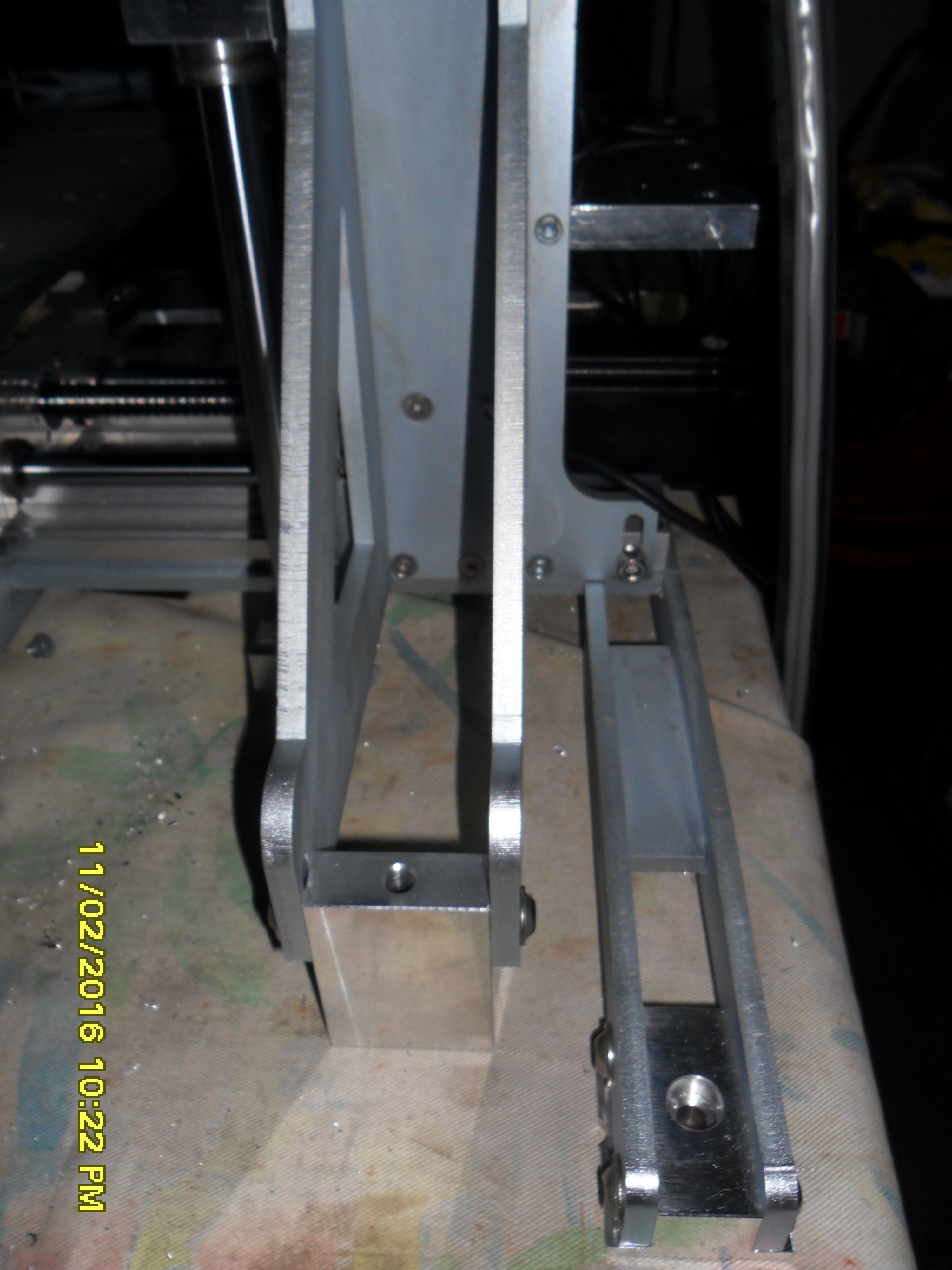

większość konstrukcji stal 8 mm ocynkowana galwanicznie
wałki podparte 20 mm
śruby kulowe 16 mm
silniki 3 Nm z enkoderem
myślę że najgorzej nie wygląda !!

Ustaw osie XY w skrajnym położeniu. Mam wrażenie, że jest długa oś Y a rozstaw prowadnic X zamiast pokrywać pole pracy jest dobrany strasznie oszczędnie. Wrzeciono wyjdzie poza prowadnice.
- Posty: 136
- Rejestracja: 08 mar 2009, 10:08
- Lokalizacja: Poznań

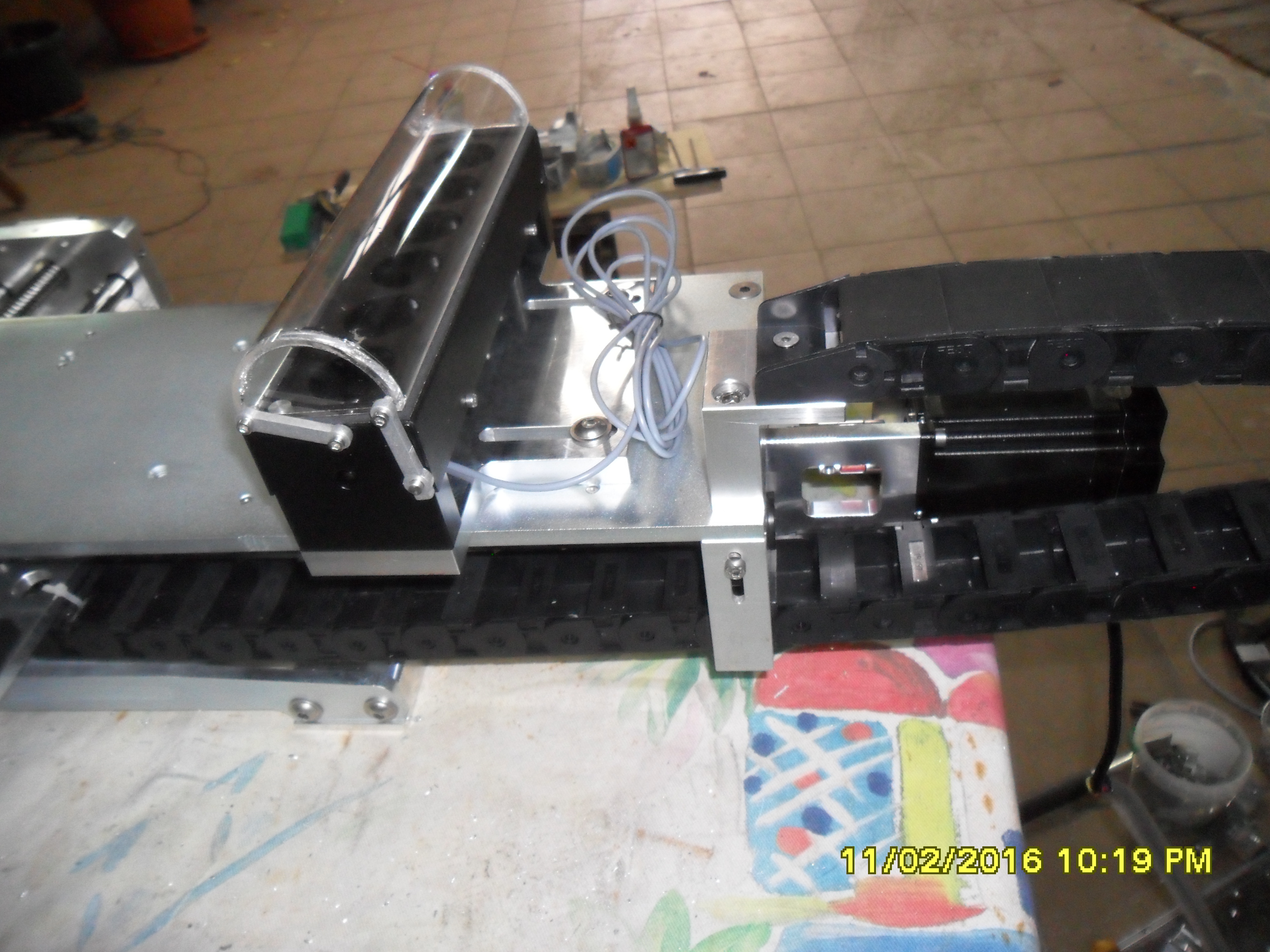

maszyna jest dedykowana do konkretnej pracy, detal jest szeroki, ale po środku detalu jest do robienia frezowanie o szerokości 3/4 szerokości stołu, więc wrzeciono nie wyjdzie poza stół, a detal się zmieści !!, Poza tym chodziło także o magazynek narzędzi, musiał się zmieścić w zakresie Y'kazibi pisze:Ustaw osie XY w skrajnym położeniu. Mam wrażenie, że jest długa oś Y a rozstaw prowadnic X zamiast pokrywać pole pracy jest dobrany strasznie oszczędnie. Wrzeciono wyjdzie poza prowadnice.
