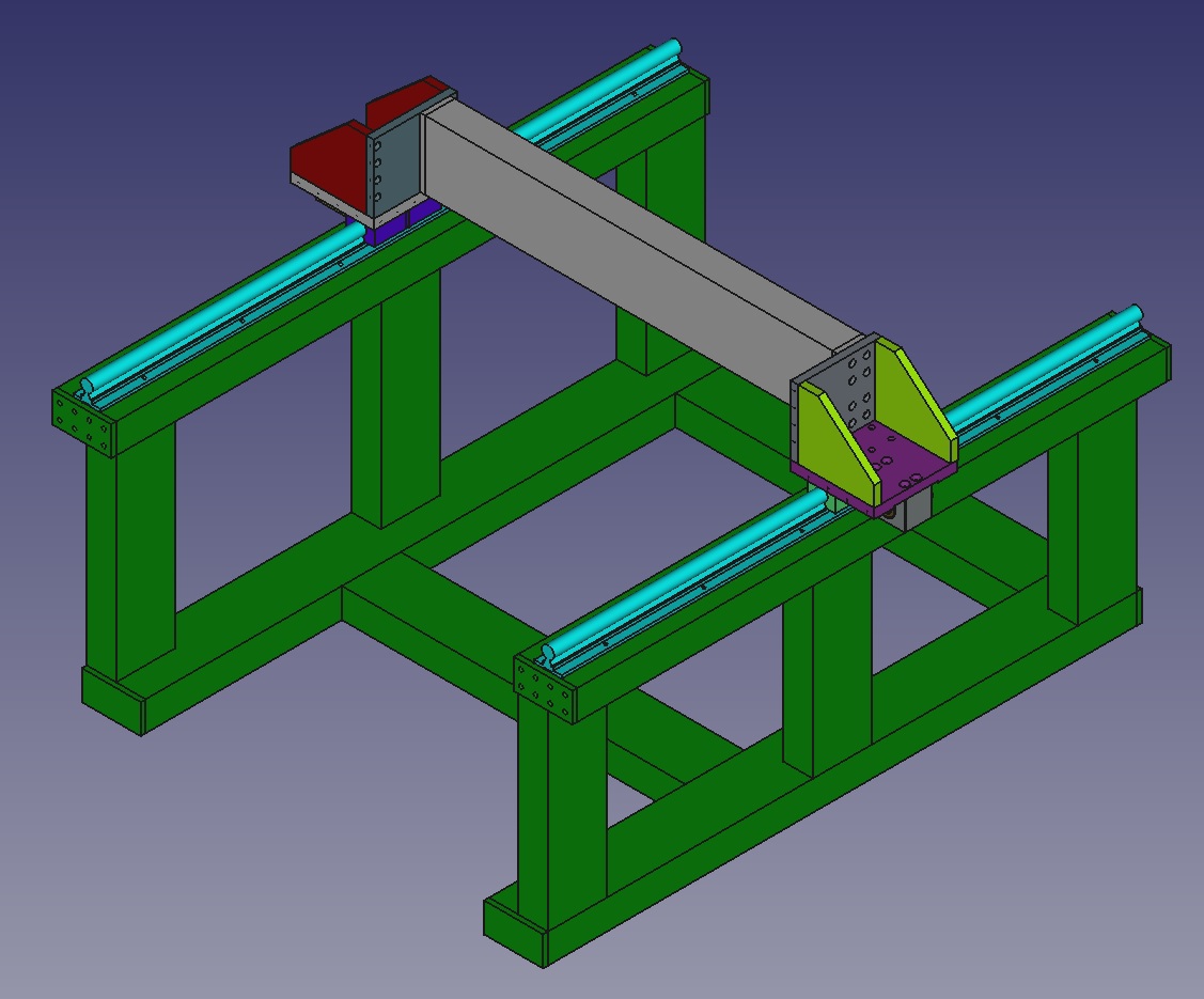

Po wielu miesiącach oglądania, czytania i zastanawiania się chciałbym przymierzyć się do budowy własnej frezareczki CNC.
Główne założenia są takie:
1. Maszyna 3 osiowa,
2. Robocze pole ok 1000x700x250mm,
3. Sprawna i szybka obróbka drewna i tworzyw,
4. Obróbka aluminium, może być wolniejsze ale w miarę dokładnie interesują mnie setki a nie dziesiątki,
5. Przewidzieć na opcję (kiedyś tam) automatycznej wymiany narzędzi,
6. Możliwość frezowania bocznych krawędzi ale nie w 5D, stąd też przewidziane miejsce na montowanie "pionowe" obrabianych elementów, to również wyklucza ruchomy stół,
7. Z powodów powyższych ruchoma brama a nie stół,
8. Nie przewiduję wrzecion o wielkiej mocy max do 3kW,
9. Budżet nie ukrywam jest ważny więc zawsze będzie ważenie efektów do kosztów,
Wymyśliłem sobie, że główna konstrukcja będzie wykonana z zamkniętych profili stalowych 120x60x6 oraz 140x60x6 (belka bramy czyli dla osi X). Dość ciężkie i raczej wystarczająco solidne powinno być.
Poniżej wstępny rysunek ramy maszyny.
Będę wdzięczny za wszelkie uwagi od osób mających doświadczenie.
Rysunki robię we FreeCAD 0.15.

3kW to juz solidne wrzeciono. 13 amper poboru a gdzie reszta maszyny.
Bedzie musialo byc na 3 fazy.
Z takim wrzecionem to i sily skrawania zacne. Odwaznie z takich cienkich profili.
Drewno i tworzywo powinno dac rade, powolne skrobanie aluminium tez. Jest potencjal skrobnac stal we wrzecionie ale nie na takiej ramie.
Wrzeciono pod wymiane to juz iso30 minimum, masa tego zacna.
Magazyn narzedzi na belce z tylu, karuzeli czy z lapa?
Belka by byla ok bo lekka, pozostale dwie opcje to dodatkowe obciazenie gnace rame.
Brama ciezka, bezwladnosc duza, serwa zeby to ruszyc i zatrzymac duze i drogie.
Rama raczej nie podola.
Za pieniadze ktore bys musial wydac na budowe prototypu mozesz juz kupic przemyslowa maszyne do remontu.
Za pieniadze ktore bys musial wydac na zmuszenie tego do wspolpracy jestes w stanie taka maszyne wyremontowac.
Koniec koncow mozesz miec zmote albo sprawdzony projekt o wiekszych mozliwosicach w tej samej cenie. Ja osobiscie mam na magazynie w pelni sprawna maszyne VMC 1000 z podzielnica do kapitalki za 5k PLN +transport. Zmiescisz sie w tej cenie z budowa?
A to juz kawal maszyny przemyslowej.1000x700x700 przejazdy, mocy od cholery, sterowanie Heidenhain.
Jezeli chcesz wykonac pierwszy projekt zrob sobie drukarke 3d albo maly ploter frezujacy. Jak uda sie dokonczyc mysl o czyms wiekszym. Ewentualnie jakas hobbystyczna manualna i przerob na CNC. I nie mysl ze cos zarobisz na takiej maszynie bo pelno jest ludzi co maja przemyslowe sprawne maszyny na stendbaju.

1. 3kW to max opcja ale raczej malo prawdopodobna, najszybciej będzie Kress 1kW z ewentualną wymianą narzędzia,
2. do stali nie chcę się nawet dotykać z założenia NIE i tyle,
3. chcę tym obrabiać sprawnie drewno na własne potrzeby stolarskie, to 90% prac, od czasu do czasu także na własne potrzeby chcę jak to napisałeś "skrobać" aluminium, to skrobanie to robienie form pod poliuretan do "chałupniczych" odlewów, proste formy na coś przypominającego niewielką deseczkę 25x40x4 cm z prostymi detalami typu większy otwór czy różne grubości na większych powierzchniach, więc żadne wielkie halo z kosmiczną dokładnością, pomysł wpał po tym jak na 1 taką formę zapytałem innych "skrobaczy" o cenę na uslugę i dostałem odpowiedź 4k-9k netto za sztukę. Naturalnie więc pomyślałem że za podobną cenę (9k) to mogę mieć jakieś proste coś do samodzielnego skrobania, i poleciało dalej...
4. wymiana narzędzi jak już to belka z tyłu
5. na krokowcach to raczej oszczędzać bym nie chcial, myślałem o napędzie na śrubach 25 ze skokiem 10 i krokowcach 8Nm,
6. Używki po remoncie nie brałem pod uwagę bo .... nie miałem takiej świadomości. Pytanie ile takiej jak napisałeś maszyny kosztuje generalka?

Ty zaczales od 3kW. Przy tej mocy to trzy fazy, jak trzy fazy to juz sie nie ma co macac w tancu.
Taka po prostu mam na stanie w magazynie i ma zblizone przejazdy XY, nie traktuj tego jako oferte tylko przyklad.
Jak maszyna ma byc do drewna to konstrukcja z profili jest OK.
Dodaj troche zastrzalow po bokach, dolna rame jakas bardziej przestrzenna i bedzie zyc.
Ale wtedy moze sie okazac ze taniej kupic jakas uzywke.

Hypno7 pisze:...pomysł wpał po tym jak na 1 taką formę zapytałem innych "skrobaczy" o cenę na uslugę i dostałem odpowiedź 4k-9k netto za sztukę. Naturalnie więc pomyślałem że za podobną cenę (9k) to mogę mieć jakieś proste coś do samodzielnego skrobania, i poleciało dalej......
To niestety jest pulapka w ktora sporo ludzi wpada...
Skonczy sie tak, ze bedziesz mial maszyne za 9tys (czy ile tam)
a i tak bedziesz zlecal frezowanie form bo Twoja maszyna nie podola.
Frezowanie jakiejkolwiek formy w aluminium, tak zeby powierzchnia
odlewanego detalu miala sens wymaga pozadnej maszyny, wrzeciona,
frezow etc.
Lepiej poszukac kogos kto ma maszyne wielokrotnie drozsza ale tez
wielokrotnie szybsza i dokladniejsza - zrobi to od pierwszego strzalu
i taniej...
