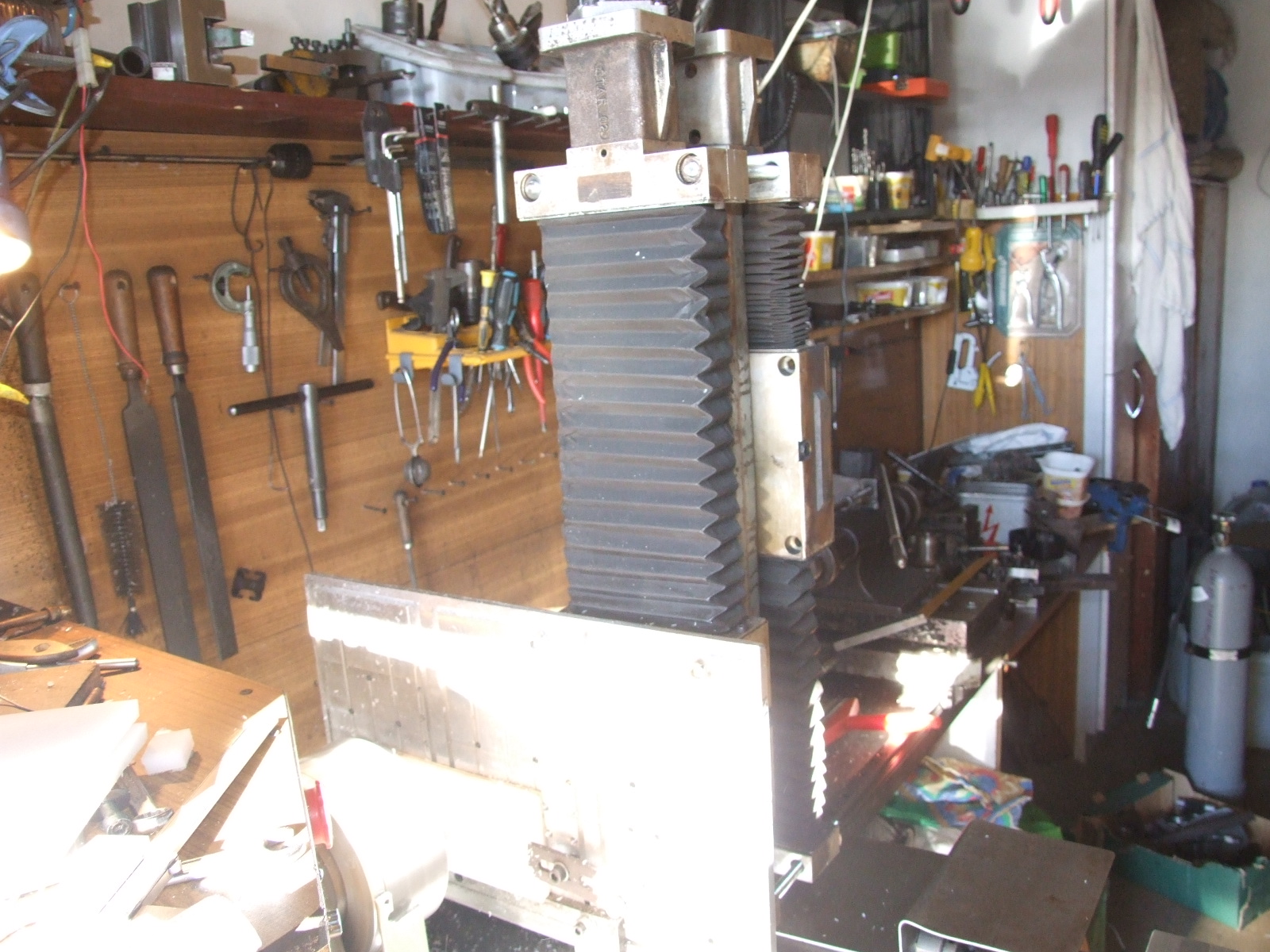

Zamiast kombinować jak koń pod górę połaź po złomowiskach - CNC to już dość wiekowa technologia, i stare maszyny idą na żyletki coraz częściej.
Ot ostatnio wyjąłem 4 kompletne posuwy na wałkach 25 mm z realnym przesuwem 350 mm.
Wystarczyło przykręcić silnik krokowy, i płytę aluminiową - też ze złomu, to jakaś matryca była - i jest gotowa przystawka frezerska do tokarki, pole robocze 200x350 mm
Nie chciało mi się dorabiać cybantów, to drugi taki sam posuw chwilowo biega za cybanty mocujące. Za cztery posuwy dałem 100 zł...
