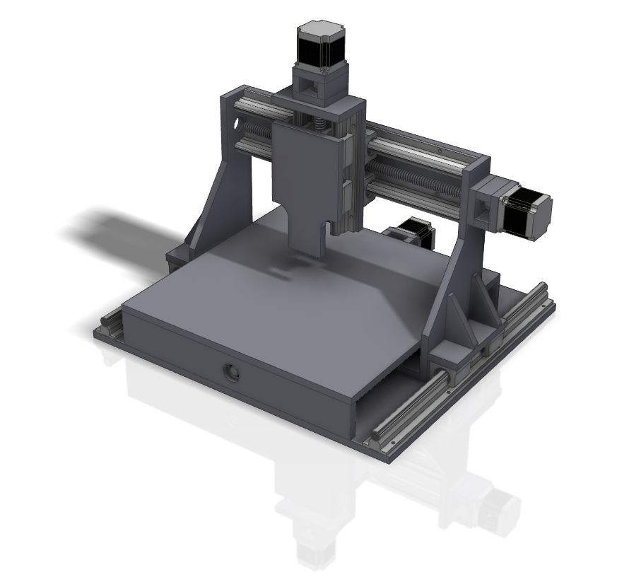

Koncept niskobudżetowej frezarki 400x500x100
Mam kilka dylematów odnośnie sterowania i doboru automatyki (uwaga! jestem laikiem ;)):
- Sterownik , czy będzie odpowiedni?
- silnik krokowy - czy będzie współpracował ze sterownikiem?
-Jaki zasilacz, moc itp?
O czym jeszcze z grubszych rzeczy powinienem pamiętać? ;)
Jeszcze do końca nie jestem przekonany jaki materiał przeznaczę na budowę frezarki.
Głównie ma służyć do nauki i zabawy. Myślę o sklejce wodoodpornej lub alu #12.
Na bieżąco postaram się relacjonować postęp prac projektowych ;)

Upgrade koncepcji
Co do sterownika to mnie wystraszyłeś ;)
Pewnie jakby mnie coś takiego spotkało to jedyne co mógłbym zrobić to się rozpłakać :D
Ale pewnie wszystko jeszcze przede mną...
Na forum znalazłem polecany sterownik kolegi Zelpra:
Sterownik 3x3A
Do tego silnik krokowy 1,8 Nm 3A
Apetyt rośnie w trakcie jedzenia... :/
Transformator toroidalny 230/32V o mocy 200VA - bedzie ok?
Planowane wrzeciono Kress FME 1050
O czym zapomniałem?
Proszę o komentarz i uwagi krytyki

pool82 pisze:Proszę o komentarz i uwagi krytyki
Na Twoim miejscu przeorganizowałbym konstrukcję Z-ki .
Czyli : nieruchome łożyska na tzw. " krzyżaku " i ruchome wałki (napęd) na płycie Z-ki.
Zyskujesz większy zakres z tych samych gabarytów i sztywność też się poprawia.
W konstrukcji wcale to nie jest trudniejsze, dobrze się też koryguje ustawienie prostopadłości wrzeciona względem stołu (tu papierek , tam tekturka :wink: )
Podnieś całą Z-ke. W tym momęcie już jesteś na stole ,a jeszcze masz niewykorzystane miejsce na zjazd ( pamiętaj że końcówka wrzeciona i frez wystają poza krawędź płyty ), zmniejsza to prześwit. Musisz to uwzględnić za w czasu bo potem będzie ciasno i za późno na poprawkę.
Zlikwiduj to podcięcie na dole płyty Z ,jest to bardzo niekorzystne , po bokach od przodu nie zaszkodzą zastrzały (przynajmniej do połowy długości płyty Z )
Jeżeli robił byś ze sklejki to, podstawę dobrze by było przeżebrować w poprzek i zamknąć od spodu. ( wikol i wkręty musisz polubić :wink: )
Powodzenia :grin:

Ok, kolejny upgrade ;)
Zmieniona Z-etka dzięki koledze sajgon - tutaj niewątpliwie miał rację co do wykorzystania skoku. Jedynie doszła mi dodatkowa płyta pośrednicząca pomiędzy osiami.
Co z tą automatyką? Proszę o nakierowanie albo najlepiej wyszczególnienie dodatkowych elementów zasilania, sterowania do wymienionych elementów we wcześniejszym poście.

pool82 pisze:Koncept niskobudżetowej frezarki 400x500x100
Przy takim obszarze lepiej sprawdza sie ruchomy stol, niz wiotka ruchoma brama.
