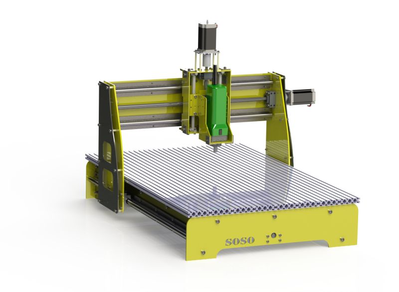

Witam, z chęci i zamiłowania do tematu CNC postanowiłem zbudować pierwszą frezarkę.
Zagłębiłem się już w temat na forum jedna i tak pozostaje jeszcze miliony pytań i błędów.
Założenia maszyny są następujące:
Najtwardszy materiał na jakim chciałbym pracować to stal zwykła, jednak zobaczymy czy z powodu budowy maszyny nie skończy się na aluminium.
Wymiary powierzchni roboczej to 1000mm x 500mm
Pierwszy pomysł na maszynę to ruchoma brama, śruby kulowe z nakrętkami do przesuwu osi x,y,z, KGMR 2505 FSC
Łożyska do bramy i przesuwu poprzecznego to
SME25OP po dwie oprawy na stronę czyli w sumie 4 sztuki na bramę i 4 sztuki na przesuw poprzeczny.
Łożyska do przesuwu gór dół to SMAG20UU-L dwie sztuki.
Teraz jest pytanie jak mocne zastosować silniki krokowe 8A, czy wystarczy 4,2A?
Jaki sterownik do tego?
Jaki program itp?
Nigdy nie miałem styczności z programami do sterowania CNC, także jeżeli ktoś chciał bym pomóc to chętnie.

Silniki w zupełności powinny wystarczyć 2-3Nm. Sterowniki albo u sponsora albo Zelrp robi takie fajne zintegrowane. Nie kupuj chińczyka. Program na początek może być darmowy Linuxcnc, albo PikoCNC od kolegi z forum. Jeśli to ta maszyna ze zdjęcia, to wydaje się wiotka, tak że o stali to raczej zapomnij

Więc tak, sprawa silników jasna, co do sterowników też.
Potrzebował bym kontakty do Zelrp, dowiem się co i jak wygląda.
PS. A tak nawiasem sterowniki od sponsora to nie chińczyki???
Maszyn ze zdjęcia jest tylko wzorem, potrzebuję paru informacji i jutro powinienem się wziąć się za projekt mojej, także napewno będzie solidniejsza, myślę o grubości blachy na bramę 10-15mm
Co do programu PikoCNC to z opinii jest chwalony, byłem na stronie ale niestety nie ma podanej ceny Sterownik maszyny CNC via USB.
I nowe pytanie się pojawiło:
Iloma śrubami napędzać bramę???
Moim zdanie trzeba dwoma czy ktoś jest innego???
Jak przenieść napęd z jednej śruby na drugą, za pomocą paska zębatego czy inaczej?
